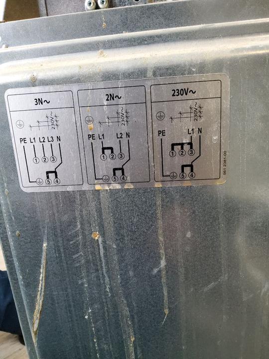

Zdravím, kúpil som indukčnú dosku Bosch PIE675N14E a v návode je spôsob zapojenie - viď. obr. Na byte mám hlavný istič 25A. Chcem sa spýtať na ako veľký istič mám dosku zapojiť. Aký spôsob je zapojenie podľa obr. 3. ??? Jednotlive varné zóny majú max. príkon: 1. a 2. -> každá 1,8kW (=cca. 8,23A); 3. -> 1,4kW (=cca. 6,4A); 4. -> 2,2kW (=cca. 10,06A) Má význam zapájať to podľa obr. 3 na dvojpólový 16A istič? Na doske sa dá nastaviť max. príkon a ten chcem nastaviť na cca. 4,5kW (=20,5A), aby som mal trochu v rezerve a nech mi nevyhodí hlavný istič ak budem viac variť :) . Alebo je to blbosť a zapojiť to mám len na jeden jednopólový 16A istič (ak správne rátam, mal by mi utiahnuť ak budem mať zapnuté aspoň dve varné zóny). Alebo to zapojiť na dvojppólový 10A istič? Ďakujem

Inak na indukcnych doskach s kablom od vyroby, byva sivy pouzity ako nulak..., lebo su len dvojfazove... Casto byva s modrym nejak zviazany...

@foox mne sa zda, ze na fotke ide sedy s modrym do jednej svorky (ako pri 2f byva), ak tam napaja aj sedy z 3f rury...

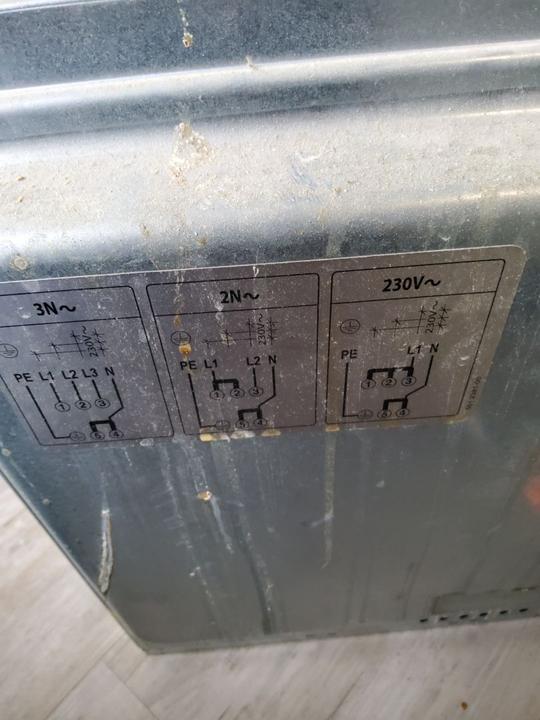

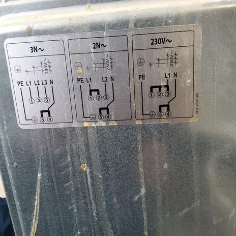

@minoo toto je schema rúry
@foox mne sa zda, ze na fotke ide sedy s modrym d…

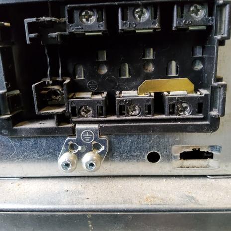

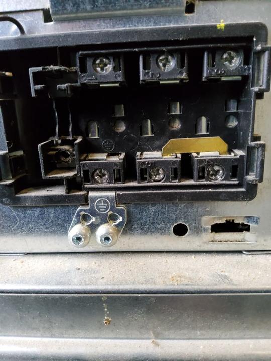

@minoo chcel by som vidieť to zapojenie v rúre, bežne sú jednofázové, takže kde sú zapojené tie zvyšné 2 vodiče, možno bude prekvápko

@dusn79 ako prvy z prava, ved na fotke svorkovnice mas zapojene 3f, teda prva schema zlava... Ci? Edit: aha 😁

@dusn79 ešte jedno lepšie foto svorkovnice dosky, alebo schemu zapojenia

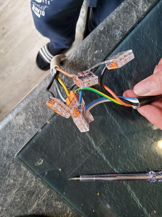

Este rozplet tie wago svorky a oznac, ze "co" ked pripojis "kam" vyhadzuje istic
Este rozplet tie wago svorky a oznac, ze "co" ked…

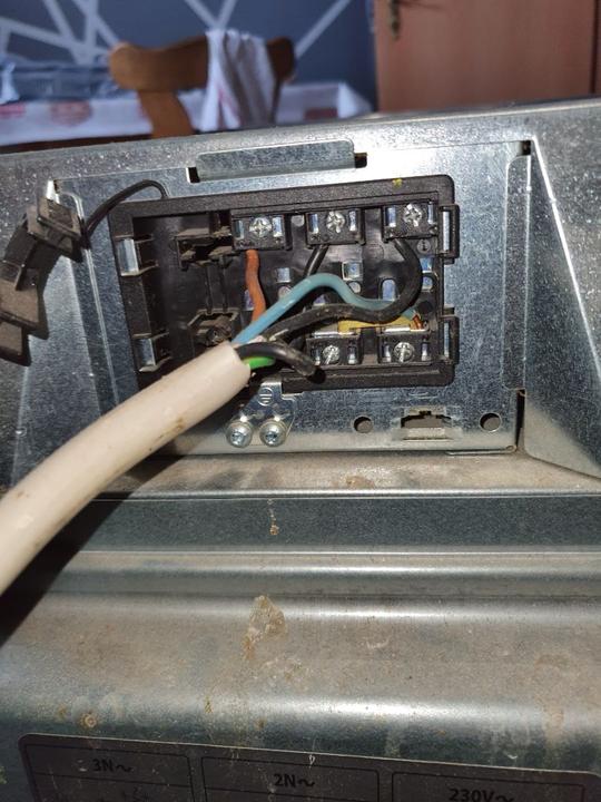

@minoo ako prvé som do svorkovnice rúry chcel zapojiť žltý kábel teda nulak a vtedy to vyhodilo istič

@dusn79 Nemôžeš to mať zapojené podľa ľavej schémy, lebo na prívodnom vodiči na jednu fázu nie je nič pripojené. Na ňu pripoj rúru, modrý na modrý, zeleno žltý na zelenožltý...

@dedo758 na tej foto z wagacmi je len privodny kabel a doska...aspon tak som pochopil ja, potom sme mali foto kde je svorkovnica rury zapojena, ale to ako to bolo vsetko spolu zapojene sme nevideli, az dusan este zije a posle dalsie foto budeme mudrejsi

@cukrik25 To mi je jasné, že len doska🙂. Ale to ľavé fázové Wago je prázdne, ak dobre (ne)vidím... 🙂
@cukrik25 To mi je jasné, že len doska🙂. Ale to ľ…
@dedo758 ano vidis dobre, este raz na foto je 5zilovy privodny kabel z elektroskrine a na neho zapojena varna doska ktorá funguje s dvomi fazami a modry a sivy vodic je spojeny s nulovym na privodnom kabli, preto je jedna svorka osadena iba jednym drotom ktory sa nepouziva pri tomto zapojeni dosky

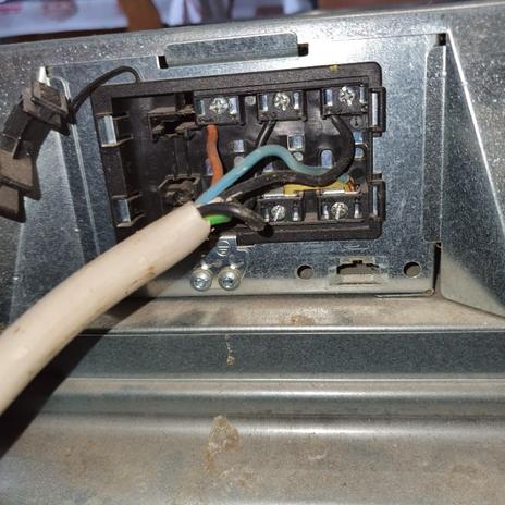

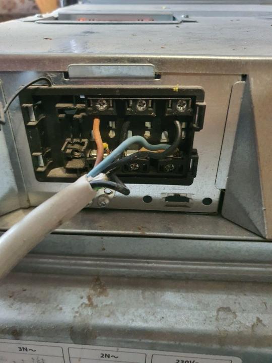

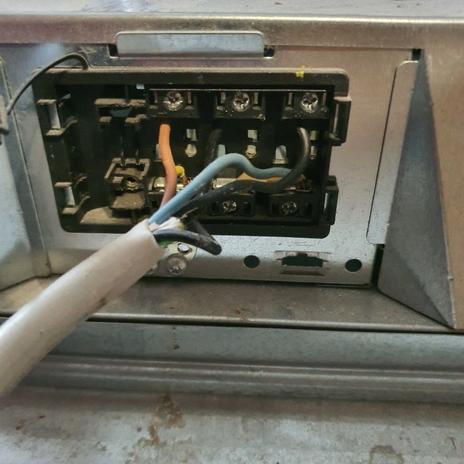

@cukrik25 ešte žijem... aké foto? Ja som pred tromi rokmi menil kuchynskú linku a rúru som odpojil a potom tak isto zapojil. A nebol problém. Teraz som len na hlavný kabel pridal svorky a pridal som dva káble. Na jeden kabel som pripojil indukcnu dosku a druhý som chcel pripojit do rúry tak ako to bolo odfotene. Nič iné..
@dedo758 ano vidis dobre, este raz na foto je 5zi…
@cukrik25 Všetko jasné. Zostal teda jeden voľný fázový prívodný. Tam pripojí rúru. A ostatné ako som písal. Či nie...?

@dusn79 no niekde robis zrejme chybu, preto sa dopytujem na fotku kde su vsetky tri kable spojene dokopy, doteraz som si nevsimol ze by si ju pridal...
