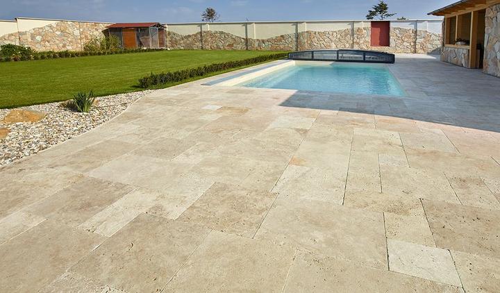

Určite by som zvážil aj dlažby na terasy z prírodného kameňa. Tu nájdete veľký výber napríklad z travertínu alebo mramoru: https://www.kamenskalica.sk/dlazba-na...
