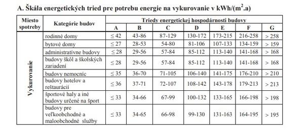

@adam_janka je to 57kWh/m2.rok coje na dolnej hranici triedy A1 (51-108) ešte troška a mali by tse dom A0
@fural to vážne? :-D a ja blbec, že je to zložitejšie

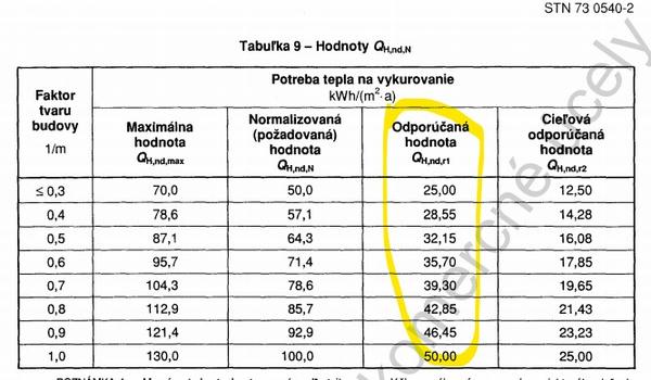

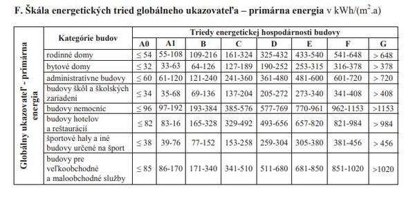

@fural pleties hrusky s jablkami, vypocital si MPT a pleties to s primarnou energiou.... a len tam mimochodom aj tych 57 je viac ako povoluje norma...
@majkoj co povoľuje norma? pre budúce SP od 1.1.2021? alebo už vydané v minulom roku

@fural platne od 1.1.2016

@adam_janka ja som nepisal , ze nieco vypocital zle, ale ze pletie hrusky s jablkami. A0 A1 su kategorie primarnej energie, to je uplne iny udaj ako spocital on.

@majkoj súhlasím, , ja som vypočítal potrebu tepla na m2 a rok, Kategórie budov sa určujú podľa spotreby primárnej energie potrebnej na teplo, v prvej tabulke si ale zvýraznil odporúčané hodnoty a nie požadované, (čiže normu spĺňa, či nie ? ) Ak sa v budove @adam_janka použije nejaký obnoviteľný zdroj tepla, tak sa potreba primárnej energie ešte zníži a dostane sa do kategórie A0 pod 54kWh/m2.a
@fural od 1.1.2016 platia odporucane, od 1.1.2021 cielove....
@majkoj @fural pani, pripojim sa vam do diskusie, povazuje sa kerenie klimou ako obnovitelny zdroj tepla? Pytam sa preto, lebo som uvazoval s kurenim elektrokotlom a planujem aj klimatizaciu s dvomi vnutornymi jednotkami. Je mozne kvoli EC prehlasit kurenie klimami za primarne a elektrokotlom ako doplnkove s cielom aby bol v EC parameter primarnej nergie v A0? Dakujem
@nicearty klima je teplene cerpadlo, cize s primarnou energiou urcite pomoze, ale to neznamena, ze az tak, ze dom bude zarucene A0, to zavisi od samotenho domu.
@majkoj jasne to si uvedomujem. Posudzuje sa to komplexne, kurenie, TUV, izolacie, tvar, okna, vetranie a neviem co este.
