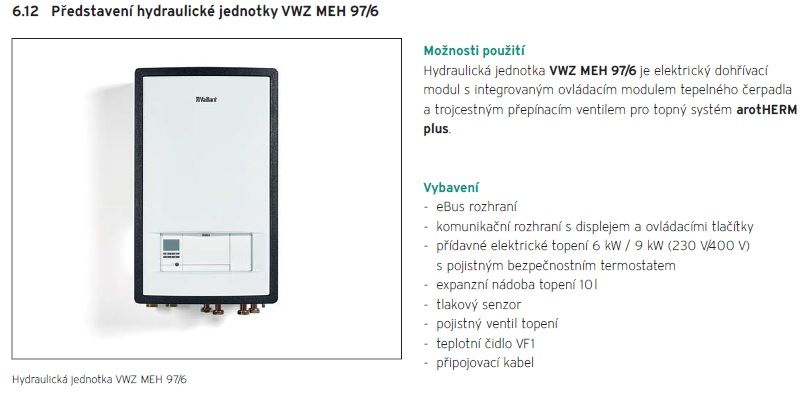

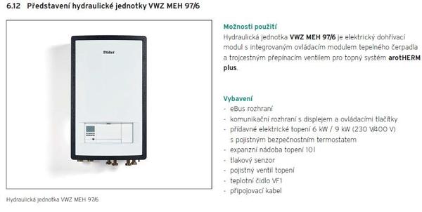

Splitové tepelné čerpadlá majú obvykle vo vnútornej jednotke elektrické vykurovacie teleso. Monobloky sa dajú kúpiť tiež s vnútornou jednotkou s integrovaným trojcesťákom pre napojenie TUV, expanzkou a výhrevným elektrickým telesom. Výkony týchto telies sú asi rôzne podľa výkonu TČ. Na obrázku je vnútorná jednotka k TČ monoblok Vaillant

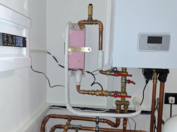

Pred elektrický kotol sa dá do série zaradiť doskový výmenník pripojený na bežnú klimatizáciu a spraviť tak retrofit tohoto kotla na tepelné čerpadlo za zlomok ceny bežne predávaných tepelných čerpadiel. Viac info v mojom albume https://www.modrastrecha.sk/blog/supi...

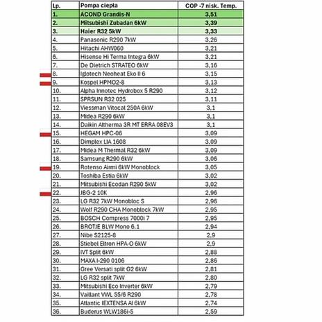

my máme tiež vzduch-voda a zatiaľ spokojnosť. ale keby sme stavali znova, asi by som šiel do zem-voda, ale to hlavne teda kvôli stabilnejšiemu výkonu v zime. aj keď pri týchto novších čerpadlách to už vraj nie je až taký rozdiel. máte niekto skúsenosť s tým, ako sa líši spotreba pri týchto dvoch typoch?

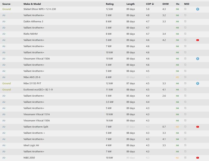

90% ludi nema na horizontalny register dostatocne velky pozemok. Na vertikalny zasa nema 6000e plus. Porovnanie SCOPu (pomer energie dodanej a ziskanej) je samozrejme v prospech zemneho cerpadla, ale ak si pozries tabulku, z prvych 100 najlepsich instalacii zratas pocet zemnych masin na prste jednej ruky. Druha vec je cena, ak zoberiem najlacnejsiu vzduch/voda od 1500e+montaz (aj ked ratam 1000e zasobnik+bizuteriu), nemal by si prekrocit 4000e. TC zem/voda pod 5000e nezozenies, 6000e+ register (ak si ho neurobis sam) + montaz. Na kluc 12-15.000. Nikdy sa to nevrati.

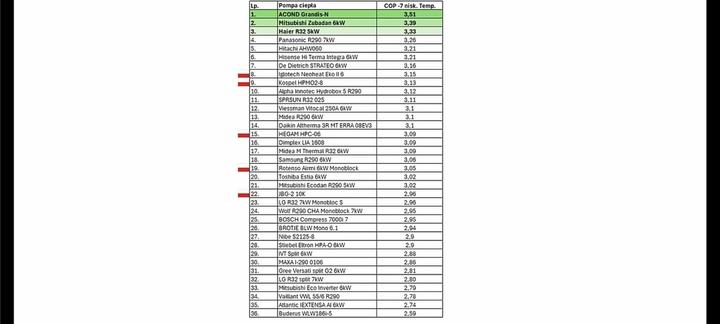

Kupodivu, aj ten lacný Haier si nevedie vôbec zle...
@frantisekca ak su to "papierove" parametre, velmi by som im neveril. je velky rozdiel, co vyrobca napise v letaku a co realne namerias kalorimetrom.

@hatpot cennikova cena tabulkove "najlepsieho" zemneho cerpadla Stiebel Eltron WPE-I 12 H 230 je 17200 euro, po zlave 13000euro. Plus vrt, si na 19.000euro. Ze vydrzi 20 rokov silne pochybujem, ale povedze ze vsetci svati stoja pri mne :) tak ano. Rocny odpis 1583 euro za 20 rokov. Potom 750 euro (vrt sa akoze splatil). Oproti tomu lacny vzduch/voda za 1500e alebo trosku lepsi s R290 za 3000e. Povedze ze vydrzi polovicu=10 rokov. Rocne 150e ci 300e. Prevadzkove naklady su pri scop 5.7 (aj ked dalsie zeme maju uz scop 3.5) uplne porovnatelne s vzduch voda, kde najhorsia instalacia ma u mna 3.5 (4.5 mam doma). Sam som dakedy planoval zem/voda, ale ked pred 4 rokmi sa parametre skorozrovnali, nevychadza mi to. Samozrejme, hluk beriem, ale najnovsie modely vzduch/voda uz atakuju 41db a to uz je cez den vonku bezne hlukove pozadie. Realita je taka, ze na montaz 500ks vzduch/voda mas 1 TC zem/voda alebo voda/voda. Ak budu ceny ake su, inak to ani nebude.

@frantisekca vsetky tie udaje, ktore som uviedol su merane tak ako sa ma, tzn. je tam certifikovany kalorimeter a certifikovany MID elektromer s cejchom. Tzn. SCOP je realne, nie "vypocitane". Ak nepripravujes TUV mas samozrejme SCOP lepsi, ale to tam uvedene tiez je. @supiiik ano, dobry postreh. Ale beh chladnicky v kuchyni tiez nikto neriesi :)
