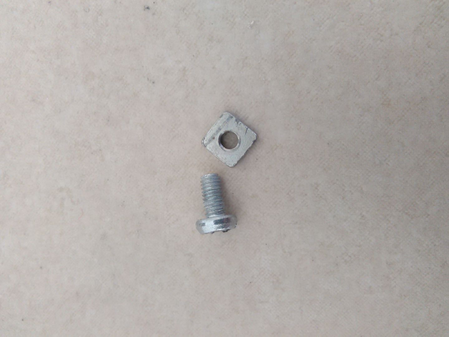

No zavolam radšej elektrikára.. .A k tým wagosvorkam sem dam pár fotiek. Z vlastnej skúsenosti môžem povedať ako laik že spájať hliník a med je riadna... Nemal som inu možnosť len nejako prepojiť v krabičke hliníkový a medený káblik pre zástrčku. Čo som vyčítal na nete, tak naj mi prišlo wago. No ale pri normalnom používaný zástrčky, vydrží wago cca rok. Tu mam foto wago po cca roku používania zástrčky. Pastu som nepouzil, neviem ci by to pomohlo.
