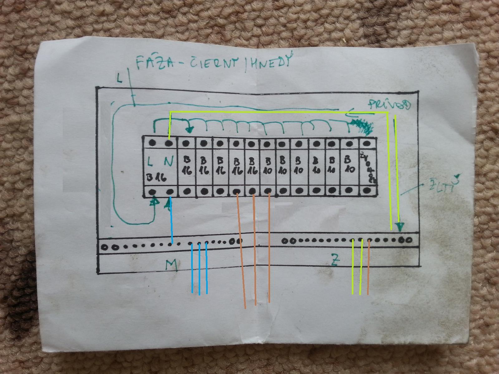

Dobrý deň. Chcel by som poprosiť o radu pri zapojení prúdového chrániča v byte. Známy mi nakreslil schému ako by to malo byť zapojené ale nefunguje to tak. Chcel by som sa opýtať, kde môže byť problém. Všade sú natiahnuté nové káble. Ak som to zapojil podľa tej schémy, stále mi to vyhadzuje prúdový chránič. Vie niekto poradiť? Prívod el. do bytu sú dva káble staré hrubé ( čierny a žlto-zelený ). Odfotil som aj prúdový chránič. Ďakujem vopred....

@dedo758 Keď urobím bod rozdelenia v hociktorom mieste už budem mať TNS. Aj tak ,prečo by nemohol vychádzať PE vodič zo vstupu chrániča?.Je to jedno kde sa bude s N vodičom stýkať,môže sa využiť svorka v chrániči ako robiť novú svorku 5cm pred chráničom,.
To je v poriadku. Kľudne to rozdeliť tak ako je na obrázku - na vstupe chrániča. Ďalej za chráničom ale pokračujú 3 samostatné vodiče. Pokiaľ sa aj ďalšie obvody nerozdelia, bude sústava v byte TN-C-S...

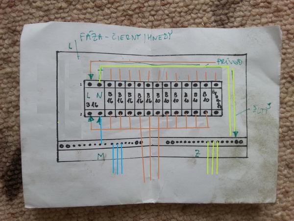

@jean2 takto to ma byt zapojene a nevymyslaj koniny, ten jeden zelenozty mi prekreslilo na hnedy, ma to byt zelenozlty
@quakdafak To si trošku netrafil, lebo obrázok je skoro dva roky starý... :-) A od iného prispievateľa... ;-)
@dedo758 ok sak v pohode ale co to meni na zapojeni ??? a blbych otazok od @jean2 snad mu to z toho zapojenia bude jasne :-D ked ne tak co uz ...
@quakdafak Ale mne to jasné nie je. Kde je vstup a kde výstup z chrániča? Jaaaaj, tak si to oprav...
@dedo758 co mam na tom nakrese opravovat :-D :-D :-D ze som PE priviedol z hora a N kom vyliezol dole :-D :-D :-D ale ako pokus o ftip to bolo fajn
@quakdafak Žiaden vtip. Elektrika je vážna vec. Keby sme si odmysleli diskutujúcich a zamerali sa na samotný obrázok - chceme zapojiť bytový rozvádzač tak, že všetky ističe budú za jednofázovým prúdovým chráničom. Prívod do chrániča bude zospodu. Čierny prívodný vodič na L. Zelenožltý prívodný PEN sa pripojí na pravú zbernicu (Z). Z nej sa pripojí N-vstup (zospodu) prúdového chrániča. Na ľavú, modrú zbernicu, budú pripojené všetky modré N-vodiče, napájané spoza (zhora) prúdového chrániča. Na pravú zbernicu všetky žltozelené, čierne/hnedé zospodu na samotné ističe. Prívod na ističe hrebeňom z (vrchu) chrániča...
Ono išlo na tom obrázku len o to, že bol použitý ističochránič namiesto chrániča. Schéma je dobre, tak ako som ju popísal...

@dedo758 na chranic L1 prichadza faza, z L2 odchadza faza na istice, na N1 ide PE (zelenozlty) a z N2 ide N . Takto snad budes spokojny :-D tie tri hrable si odmysli :-D
@jean2 a ako chces aby ti v TNC fungoval chranic ? :-D
@quakdafak Ja som sa bavil o inom obrázku od technik 007 ,zapojenie ističov . Keď už tak na N1 Idú dva vodiče PE a N lebo ten N tam nie je vidieť.
@quakdafak Mal by fungovať .Čo je chránič? To je citlivejší istič.Istič vypne pri 16Aplus a chránič vypne pri 30mA. Na čo mu treba tretí vodič.Taký chránič mali vyrobiť.
@jean2 :-D preco by tam mali ist dva vodice ???
@quakdafak Na N1 píšeš, že ide PE vodič a kde má vstup do chrániča N vodič?
@jean2 neviem ci to tu niekto vysvetloval ale princip pr. Chranica je uplne iny ako istica. Prudovy chranic ma v sebe cievku, takzvanu suctovu cievku ktora kontroluje balanc medzi pritecenym prudom v L vodici a odtecenym v N vodici. Ked zisti ze prud co pritiekol cez L sa nerovna prudu odtecenemu cez N tak odpoji obvod. A je jedno ci to odtecie do zeme cez cloveka, cez ram, alebo je skrat na PE vodic alebo skratka len elektrikar zapoji obvod na spolocny N a nie na N vystupny z pr. Chranica.. Preto je nutne pouzivat za chranicom TNS, pretoze je sanca ze zareaguje aj v TNC ale len v pripadoch, ze je zle zapojeny alebo ze je skrat do zeme. Skrat na PEN vyhodnoti ako normalny stav.. Tych 30mA je len rozdiel medzi N a L ktory ho este nezhodi..
@jean2 toto snad dokazes precitat a snad pochopit rozdiel medzi isticom a chranicom ? "Dvojpólový prúdový chránič porovnáva veľkosť prúdu, tečúceho fázovým vodičom sveľkosťou prúdu, teč úceho neutrálnym vodičom. Pokiaľ sú veľkosti prúdov zhodné (vektorový súčet ich okamžitých hodnôt je nulový), obvod zostáva pripojený. Pri náraste prúdovej asymetrie (rozdielu veľkostí prúdov) nad určitú hodnotu, charakteristickú pre daný chránič (tzv. citlivosť chrániča), dôjde k rýchlemu odpojeniu oboch pólov chráneného obvodu. 4-pólový (3-fázový) prúdový chránič obdobne kontroluje vektorový súčet všetkých štyroch pracovných vodičov. Na rozdiel od ističa alebo tavnej poistky, ktoré chránia elektrický obvod pred nadprúdom (nárast veľkosti prúdu nad určitú menovitú hodnotu), prúdový chránič reaguje výhradne na prúdovú asymetriu v obvode - a to už na hodnotu 100 - 1000 násobne menšiu než býva menovitý prúd ističa. "
@mareksed Takže ten skratový prúd musíme doviesť pred chránič cez PE vodič aby natiekol do vstupu chrániča aby ten rozdiel zaregistroval a vypol sa lebo v TNC cez PEN vodič zo zásuvky by tam nedošiel.Preto TNS. A keby vypadol PEN vodič pred rozdelením na TNS ,mal by sa tiež chránič vypnúť ,tiež tam dôjde v rozdieloch prudov v N a L?
@jean2 na N1 privedies PEN (zeleno zlty) odpichnuty zo spolocnej PEN zbernice... z N2 ti vylezie N a toto N mas priviest na solo zbernicu, tym rozdelis PEN na PE (zelenozlta) a N(modra). Ak mas viacero chranicov tak mas mat aj viacero N zbernic, ale PE(kde mas privedenu aj PEN) mas spolocnu (zelenozltu) zbernicu.
@quakdafak To viem.Len to my nebolo jasné prečo sa tie prúdy v chrániči nemenia aj v TNC.
@jean2 ano, keby si skratoval L na N, tak by ti chranic nevypol.. Ak ti vypadne pen pred bodom rozdelenia pred chranicom tak by ti teoreticky nemal prud tiect lebo nema kam, jedine keby si skratoval do zeme (nemyslim zem ako PE), vtedy by zhodil lebo faza by tiekla cez chranic, len by sa ten prud(po spravnosti naboj) cez neho uz nevracal nazad.
@quakdafak To je tak v rozvádzači urobené.Tie B16 toje čo,ističe.A to prvé zľava B16 je čo? A prečo to zelenožlté do N1 nie je modré? Na popletenie ? Tam je prívod Pen vodiča.
@jean2 ... tak ono da sa to zapojit aj v TNC ale preco by to niekto robil ?
@mareksed Keby vypadol PEN pred bodom rozdelenia tak by sa tie prudy museli rozkolísať v tom momente na nejakú milisekundu aby sa ten chránič vypol. To by sa dalo ľahko zistiť tak, že by sa prerušil PEN vodič pred bodom rozdelenia a by sa videlo či sa chránič vypne. Mohol by urobiť niekto taký pokus.
@quakdafak Ten vľavo obrázok to je on. To sa môže urobiť hocikde v TNC aj na jednu zásuvku. Aj chránič adaptér je tak zapojený.
@jean2 lebo aj ked robis osadenie elektromeru napr. tak elektrarne ti do SP0 nedotiahnu L1 ~ L3 , PE, N ale len L1 ~ L3 a PEN ako OK mozes si to PEN-ko uzemnit a rozdelit na PE + N v rozvadzaci a chranic ale aky to vyznam bez chranica to fakt neviem :-D Co sa tyka toho obrazku tak to je prekresleny obrazok prveho prispevku... prva B16 je dvojpolovy chranic a ostatne su len istice okrem posledneho zvonceka :-D to preco som z PEN nakreslil zelenozltym na N1 je preto aby ti to bolo jasne, ze to je to N si vytvoras z PEN a PE + PEN maju spolocnu svorkovnicu. Neviem si predstavit ako to chces inak zrealizovat :-D okrem toho ze si PEN rozbijes pred chranicom a posles N na N ale je to uplne to iste ako ked tam posles drat z spolecnej svorkovnice PE + PEN
