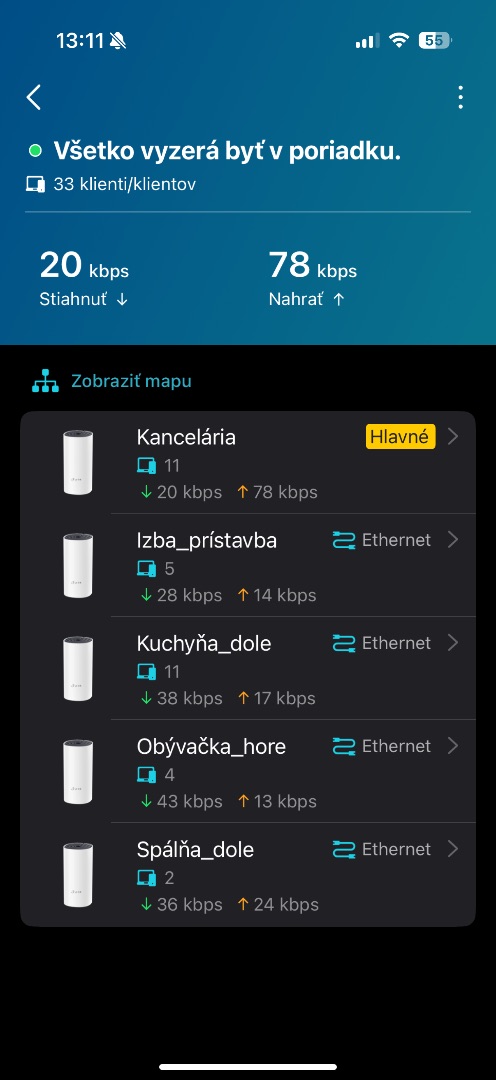

Mame v RD spojazdneny TP link Deco, nejaku jednoduchu zakladnu sadu, pre starkych staci 100mbit. Doteraz boli prepojene medzi sebou cez WIFI, ako islo to... pri rekonstrukcii sme natiahli medzi nimi ethernety = rychlost sa zdvojnasobila, latencia je nizsia o polovicu. Kabel je kabel. Vyhodou bolo, ze sme nemuseli tahat vsetky kable z hlavneho racku, ale stacilo Deco jednotky prepojit medzi sebou.

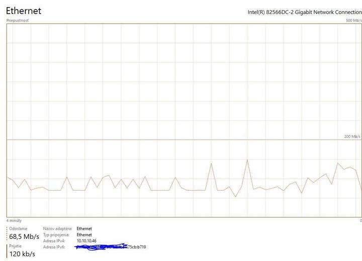

@gadefox nikto tu nepisal o tonach repeatrov, ktore treba konfigurovat... povodna otazka bola, ako natiahnut kabel, aby bola aka taka rychlost pripojenia. alternativa k buraniu a tahaniu kabloc je domaca mesh, kde aj zaklad od napr. tplink da cez 500Mb/s stabilne a hlavne nastavenie zvladne kazdy. skusal som teraz pustit 160GB mkv subor a v peakoch, ktore trvali sekundu to tahalo max 150. paralelne kopirovanie cca. 100 suborov roznej velkosti (400 Mb/s). Limitacia je momentalne na zdroji, tahal som data zo 17-rocneho kompu s povodnou 1Gbit sietovkou
