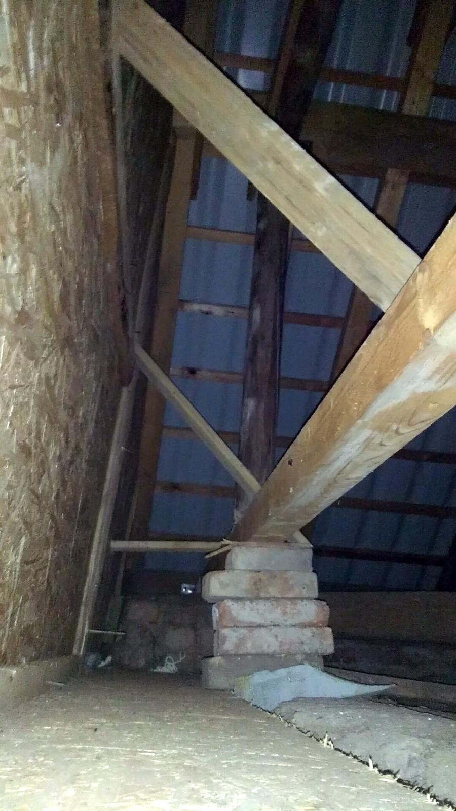

Ahojte. Čo si myslíte o takomto krásnom majstrovskom diele? Majiteľ mi k tomu povedal toľko "Tá strecha sa nazíva samonosná strecha takze uprvnenie neni vobec potreba kedze samonosne strechi sa neupevnuju...pokial i napriek tomu chcete je možnost to upevniť skobami... ohladom venca ... Som si zistoval a neni ho potrebne robiť keže bola vymenená škridla za plech a to je niekolko krát lachšie...s tým že aj keby bola škridla by to nebolo nutné. Ako nie som žiadny odborník, ale strechu položenú na tehlách som ešte nevidel. Odletí to hneď ako príde väčší vietor alebo sa to ešte predtým stihne rozpadnúť? Vďaka za odpoveď.
@matus72 Ani ja sa nepovažujem za odborníka na strešné konštrukcie, ale videl som desiatky podobných konštrukcií. A pokiaľ ma pamäť neklame, takémuto typu sa sa hovorí "stolicový krov".
Videl som ich na starých domoch, kaštieľoch, kostoloch....
Samozrejme, z dnešného pohľadu je tam viacero vecí, ktoré by dnes neprešli.
Ale neuťahoval by som si z takejto konštrukcie a netvrdil by som, že ju odfúkne vietor.
Veď ak by to bola pravda, už by bola tá strecha dávno odfúknutá, či.....? ;-)
Ak je dobre uzavreta a podbita, nemala by letiet. Ked vidim tu osb dosku, to je asi namiesto muru...tak by som utekal daleko od toho...nieje nad klidny spanok ked vonku zuri burka

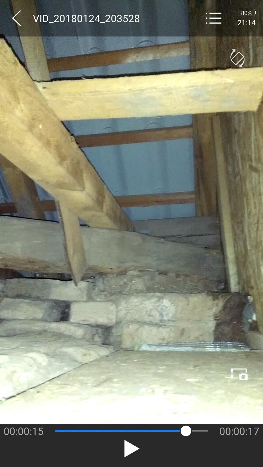

OSB doska je daná z jednej strany ako stena. Už tá má trochu irituje... Inak je tá strecha len z časti menena. Niektoré z hrád a všetky latky. Škridla bola nahradená plechom. Popravde netuším čo s tým keby som to chcel prerábať. Je nutné aby tam bol spravený veniec? Ukotviť to tam nie je do čoho, takže neviem.

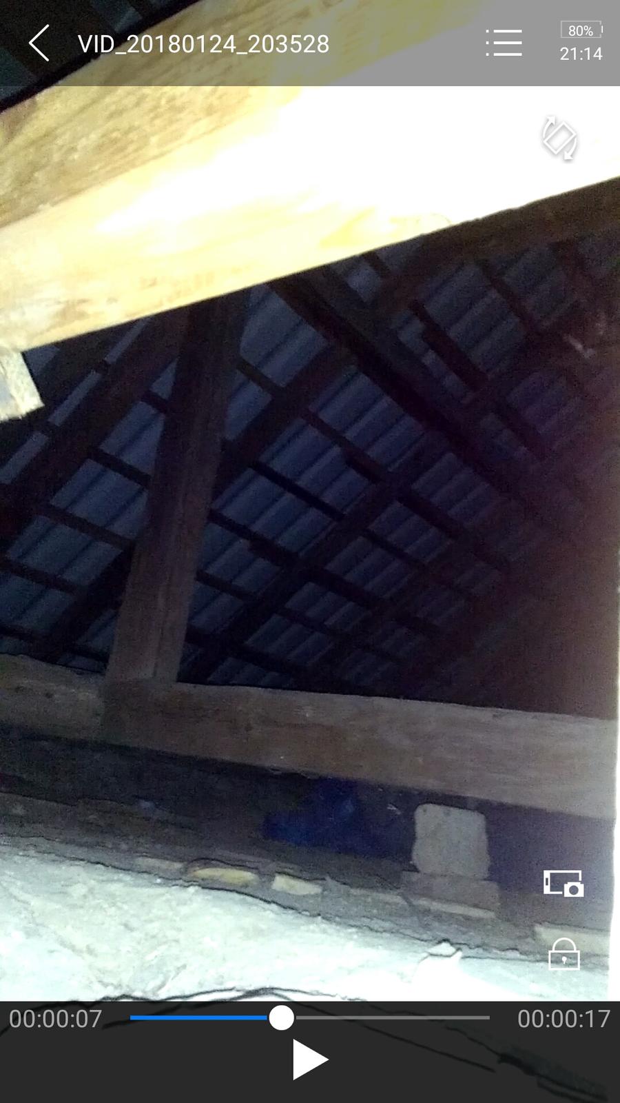

@matus72 V tomto ti asi nik poriadne neporadí a budeš si musieť zavolať niekoho na obhliadku. Starý dom čo sme predali má teraz cca 60r a veniec tam nebol a strecha drží a krov nový majiteľ ešte nemenil. Keby bolo niečo v neporiadku myslím že boli už popraskané steny. Krov bol ako ten čo máš na fotkách stĺpky a väzný trám a ten rozkladá silu na kolmo
Je to stara poctiva strecha jedine by som sa bal podfuknutia preto skontroluj podbitie a kedysi sa robili domy bez venca lebo typ strechy neprenasa roztaznu silu do murov ale do samotnej konstrukcie strechy. Plech tam dali kvoli cene a rychlosti vymeny

My sme to mali podobne, tiež ma prekvapilo, že to bolo celé len položené po bokoch na tehlách. Len sme nemali osb dosky, ale štíty boli vymurované z tehly. Ale krov bol akoby len položený na tehlách ako to máš ty. Ten dom stál cca 50 rokov a so strechou sa nič nestalo. Až kým sme ju nedali dole :)
@jekaterina25 , @leonardom , ja to mám tiež tak položené na 2 tehlách bez venca, vypadá to ako klobúk na hlave tiež sa čudujem ako to drží už roky,záťaž nejde do múrov, drží to konštrukcia strechy, ale nie je to stolica nemá podperné stlpy, drží to len priečne na múroch i 3m od nich, strecha má tvar ihlanu, sklon zo 4 strán spojí sa v jednom vrchole
@matus72 taketo strechy sa robili a aj držia na starorodičovskom dome krov takýto udržal v pohode aj škridlu sa vymenila neskôr za plech a bez problémov to tam 50 rokov je na druhom je tam od začiatku plech a tiež v pohode dôležité dobre podbitie aby to nemalo odkiaľ podfúknuť lebo to letí aj nová strecha potom ... druhá vec je vidieť nové drevo čiže sa robil zásah na foto nieje vidieť čo a ako bolo pridané ak sa nerobil nejaký zárez alebo búranie do starého krovu a nechrúme ho červotoč tak to držať bude ak do toho kefrali tam ozaj otázka už na statika alebo dobrého strechára čo sa vyzná....
vraj to ma vela starych domov takto urobene, ak uvazujete nad kupou tak by som si tam mozno pred tym radsej zavolala nejakeho odbornika nech sa na to pozrie, ci to este vydrzi nejaku dobu ako by sa dala nejako opravit ta strecha ak chcete menit, kolko by vas to vyslo a podobne
@matus72 Ja by som sa bala skor toho plechu ako samotnej konstrukcie strechy. Moji rodicia byvaju v starsom dome a strechu maju podobnu ako na obrazku. Riesili vymenu starej betonovej krytiny a nebolo im doporucene menit ju za plech ale opat za betonovu krytinu. Na tychto starych strechach vraj plechova krytina pri vetre moze sposobit vibracie, treba ju zatazit rovnako ako bola zatazena pred vymenou.
Takto sa v minulost robili strechy a vydrzali co si myslim ze na takuto strechu nepatry plech ako uz pisala klara321. Ono to drevo co mate na krove je pekne zachovane a keby ste sa rozhodli rekonstrovat stechu urcite by som si nechala vaziky vaznice krokvy vsetko co sa da s povodneho krovu nechat. Ked uz by ste robili strechu nadvihnite krov murmi min na 1,10 takto vyuzijete aj priestor pri muroch.
