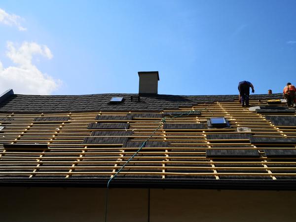

@unique My sme v septembri dávali novú strešnú krytinu, plech KJG. cca 160 m2. Demontáž a odvoz starej krytiny (kanadský šindel), folia, latovanie, pokládka krytiny + 2 strešné okná velux, odkvapové systémy, snehové zábrany 7800 -. Všetko zabezpečovala firma. Okres Martin.
Ahoj, my sme teraz prerábali cca 100 ročnú strechu. Rozmer 230m2. Menili sme 3 trámy, všetky kontralaty, keďže tam bol eternit, tak aj ten ekologicky zlikvidovať. Takže eternit 2500€, práca 6 500€, materiál 6500€. Aj s dopravou. Dávali sme plech metrotile s posypom. Spolu cca 16 000€
