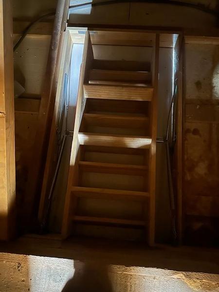

Ahojte, má podľa vás zmysel zateplovať výlez na povalu, keď výlez je robený z terasy ? ďakujem
nie, vsak nie je tam teplotny rozdiel... resp. v lete je na povale teplo ale to nevadi

@boraa ja som nezateploval, ale zatvoril som výlez aj z vrchu. Mam na ňom dekel z OSB dosky. takže najskôr stiahnem dvere so schodikmi a potom ešte odklopím vrchný poklop.

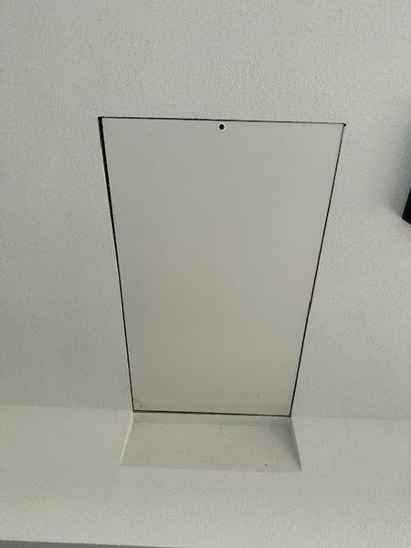

@boraa výlez som zaizoloval 4 ks EPS, ktorý zostal po zateplení: PUR penou zlepíš 2 tabule, čím dostaneš štvorec 1x1 m. Na to prilepíš ďalšie 2 EPS otočené o 90o. S PUR penou to netreba preháňať - aj na pár bodoch to drží (skôr prelomíš EPS ako odtrhneš spoj). Zo spodu mám prilepenú paroizolačnú fóliu (tú lesklú reflexnú, tiež mi zostal kúsok) kvôli mechanickému opotrebovaniu (EPS je mäkký). Po otvorení výlezu izolačný "dekel" opatrne nadvihnem a presuniem vedľa a naopak..

@shadowmilan tak tak.. Výhodou EPS je nízka hmotnosť. Nechcelo sa mi posilovať s OSB ap. A nemám to ako výplň, ale skôr ako dekel položený na výleze. Preto je väčší (meter x meter). Okrem toho sa mi nechcelo rezať EPS a serinkať sa s presnosťou. Plochu výlezu mám podbitú (cca 1,5 m), aby som mohol pobehovať od jedného Ačka k druhému a neprepadol sa cez SDK ,) - takže môžem dekel položiť vedľa de facto bez námahy.
