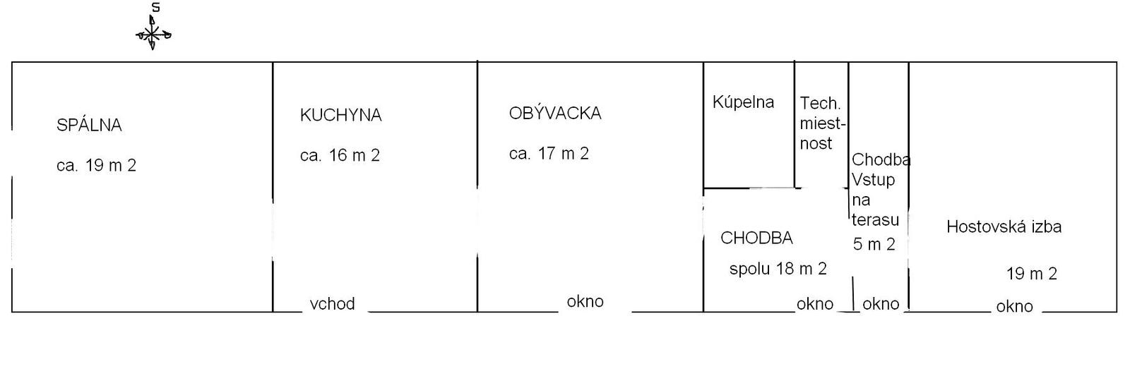

jarun, ja by som sa pri opravách tykýchto starých domov určite nevyhýbal používaniu klasických materiálov, aké sa používali voľakedy. Alebo aspoň by som sa snažil k nim čo najviac priblížiť. Tie staré domy boli naozaj stavané s rozumom, aj keď sa pri ich stavbe nepoužívala napríklad hydroizolácia stien proti vlhkosti, tak väčšinou tieto domy vlhké neboli. Podotýkam za predpokladu, že sa denno denne používali. Dôležité je pri nich vetranie, kúrenia a samozrejme dobrá strecha s čo najväčším presahom cez obvodové múry, aby stekajúca voda zo strechy netiekla pod múry. Vtedajšie domy totiž nemali odkvapy. A k tým materiálom? Ja by som predovšetkým zistil, aký materiál bol použítý pôvodne a podľa toho by som vyberal. Dnes už dostať bežne kúpiť hlinené omietky, ale aj taká sanačná omietka, ktorá má dosť veľké póry a teda pôvodná stavba si zachová svoj difúzny charakter. Aj s týmito materálmi sa dá dosiahnúť pekný povrch a vzhľad steny. Kamene u kamenných domov boli spájané hlinenou mazaninou. Kameň sám o sebe je veľmi dobrý akumulátor. Keď sa chalua vyhreje, dlho a dobre drží teplo. Hlinená mazanina medzi kameňami má zase schopnosť absorbovať vzdušnú vlhkosť a zase podľa potreby ju odovzdávať do priestoru. Toto nedosiahnete žiadnym zateplením, nech je to minerálna vlna, či polystyrén. Keď som pre desiatimi rokmi kúpil chalupu, tak som v piatok poobede prišiel na chalupu, zapol kúrenie (gamatkyaaaaň a práve v nedeľu večer, keď sme odchádzali tam bolo príjemne teplo. Trvalo mi dosť dlho, než so, prišiel na režim, ako v tej chalupe kúriť, udržať dobrú klímu a zabezpečiť, aby nevlhla. Gamatky mám vlastne zapnuté a nastavené na teplotu 13-15°C od septembra až do začiatku mája. Chalupa je v dosť chladnej oblasti Slovenska. Čiže kedykoľvek, keď prídem na chalupu, otvorím dvere mám tam tých 13-15°C. Ako prvé otočím ovládacím kolieskom teploty na gamatkách a nastavím teplotu na 23°C a za 15 minút, pokiaľ vynosím veci z auta do chalupy mám v chalupe príjemných 23°C. Žiadne prehrievanie kamenných múrov, lebo tie sú trvalo temperované na už spomínanú teplotu 13-15°C Chalupa samozrejme nieje zateplená, obvodové múry z bieleho lameňa tzv. tuftu - to je sopečná vyvrenina hrubé 60 -70cm, klasické trámové stropy a na nich 20cm hliny. Rozmer chalupy 17x6,5m. Okrem toho plynový sporák, ale aj sporák na tuhé palivo v kuchyni. Zálohovo platím mesačne za plyn 75.-€ pričom pri ročnom vyučtovaní mi vracajú cca 200.-€ Čiže ročne spotrebujem pri tomto režime plyn za cca 700.-€ Neviem, či je to veľa, alebo málo, zatiaľ to neriešim, hlavne že mám v chalupe príjemne. :o)
@jamk1 dakujem za dlhý popis vásho stavu domceka. Vidím, ze vám robí velkú radost. Nás domcek v je teplejsej oblasti, kde vela svieti slnko. My máme starý hlinenný dom, múry 60 tky z nepálenej tehly a okrem jednej strany sú vsade pieskovo vápeneté omietky, jedna strana je z vonku nejaká sanacná omietka. Menili sme okná za drevo hliníkové, dvere máme plastové izolované. Vy nepýsete nic o oknách, sú este povodné kastlíkové? A dvere nespomínate, bývali kedysi také drevenné, tie sme museli dat prec, lebo prefukovali. Rozmer násho domu je 25x5 m. Stropy máme klasické trámové na tom bola hlina ako vy písete, tú sme dali odstránit a dala sa tam izolácia sklenná vata 10 cm medzi trámy 10 cm a na to OSB doska, takze máme pochodznu povalu. Strechu máme plechovú novú, pod stechou je len taká fólia, izolácia tam zatial nie je. Gamatky máme tiez a to v kazdej izbe, okrem kuchyne a tiez na takej malej chodbe pri kúpelni. Dom sme temperovali po 2 sezóny, najprv boli zapnuté 3 gamatky, sú to novsie typy zn. Mora, boli zapnuté nonstop 5 mesiacov na jednotke, spotreba bola okolo 1000 kubíkov za toto obdobie. Po dalsiu sezónu boli zapnuté na hviezdicke, vsetky 4 gamatky po dobu nonstop 7 mesiacov, spotreba za toto obdobie bola 1200 m3. V dome je taká konstantná teplota okolo 20 stupnov. Po tretiu sezónu bolo kúrenie vypnuté a po príchode do nevykurovaného domu bola teplota v dome, no hádajte aká, odpoved 20 stupnov celzia. Vonku bolo práve vtedy o dost chladnejsie. To som prisúdila nejakému skleníkovému efektu v streche, ked svieti slnko a aj tomu, ze slnecné lúce prenikajú cez okná dnu, ale teplo uz oknami von neuniká. A predsa uz aj tých 10 cm vaty na tých hradách nieco zaizoluje. Ale inác mám pocit ako vy, ze dom sa rýchlo nahreje a pekne si udrzuje teplotu. Proste je tam super atmosféra vo vnútri v zime a v lete. Preco vlaste vymýslam o zateplovaní, lebo by sme chceli trochu spravit fasádu, a neviem ako postupovat. Uz to vidím, ze sa len opraví ten obklad, kde tu omietka a na to farba a snát to bude dobre. Co sa týka vasej spotreby, tak na jedny gamatky dost velká spotreba. Bolo by rozumné vymenit okná, alebo aspon sklá na oknách za nejaké izolacné, utesnit a zeteplit dvere a prípadne polozit na povalu nejakú vrstvu tej minerálnej vlny. Vela radosti vo vasom domceku, kdo nezazil nevie, aká je to úzasná atmosféra. To podla mna ziadna novostavba nedá ;-) Pripájam nákres násho domceka
Tak môj dom je podobné "črevo, ako ten Váš, práve tam mám o jednu miestnosť menej. Ako keby som vo Vašom vynechal tú obývačku. Okná mám pôvodné kastlíkové, nehovorím, že by som ich nevymenil, ale zatiaľ slúžia a raz za dva roky ošmirgľovanie a nový náter ich ešte udržuje ako - tak v kondícii. Ale ten čas výmeny raz určite príde. Vchodové dvere sú taktiež ešte pôvodné, vnútorné jednokrídlové šírky 120cm a vonkajšie tzv. "chlopne" ale to asi tiež poznáte. No a že cez ne statočne fúka, tak to si píšte. Ale aspoň lepšie horí v kuchynskom sporáku a v kachľovej peci. Ale vážne, aj to je na pláne niekedy poriešiť, len neviem kedy, lebo v novembri som dokončil pivnicu a hneď ako sa bude dať, tak ju budem zariaďovať a robiť podlahy. Ale iba obyčajné z lomového kameňa, lebo pivnica zámerne nemá betónovú podlahu, ale je postavená na základových pásoch z betónu a na celej ploche 7,30x3,30m je iba hrubá a na nej jemná kamenná drť. No a samozrejme by som aj pristaviť chcel, ale to je už otázka financií. Prajem Vám pevné nervy a veľa šťastia pri výbere materiálu na opravu a nech sa Vám darí.
