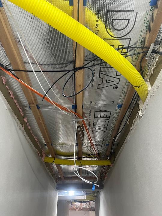

Ahojte, chcem na vymurované priečky položiť vatu, aby som doplnil priestor medzi priečkou a parozábranou. Ide mi o zníženie hluku medzi jednotlivými miestosťami. Pomôže to? V tomto priestore ide veľa káblov a rúr od rekuperácie, takže domurovanie by bolo dosť problematické. Medzi priečkou a parozábranou je cca 10-15cm. Nebude mi táto vata vlhnúť (nad parozábranou je nafúkaných cca 45cm celulózy.
Murivo lepšie utlmí zvuk. Ak vlnu, tak tuhú doskovú, otočiť o 90° čiže vlákna kolmo na smer vln zvuku.
@vkovacc pomoze to, resp. tento priestor vyplnit je potrebne. Vlhnut tam nema co, kedze to je iba maly kusok. Ak to spravne chapem, chces len tych cca 15cm nad prieckou vyplnit vatou, hej?
@blacksr @igor256 Ďakujem Áno jedná sa len o vyplnenie medzery medzi murivom a stropom. Bude to schované pod sadrokartónom, ide mi len o zníženie hluku. Ak to vôbec je možné. Viem že Ytong (150mm) sám o sebe nemá moc dobré zvukovoizolačné vlastnosti ale ak viem tomu ešte nejako pomôcť tak budem rád.
