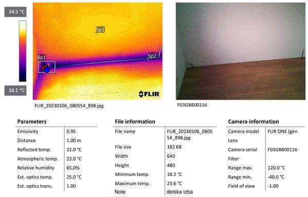

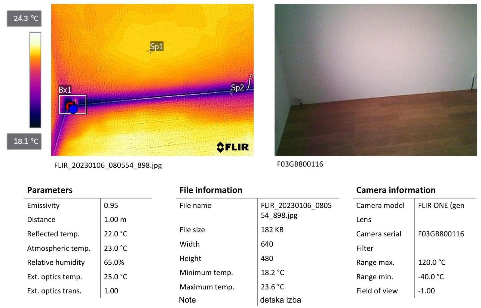

Ahojte, chcel by som sa s vami poradit ohladom tepelneho mosta v izbe nad terasou. Novostavba je z roku 2022, zateplenie 20cm EPS. Izba je specificka tym, ze je nad terasou. V mieste kde je obrateny preklad mame v zime pri podlahe v rohu teplotu 16C, potom nam vznika plesen v mieste betonoveho prekladu. Viete prosim poradit ako by sa dal tento problem riesit? Jeden z navrhov je vysekat spodok omietky asi 30cm a dat tam napr. DEVI a na to omietku. Tak by v zime bol preklad dokureny ale neviem ci je to vhodne riesenie. Primarne nam ide o to, aby nam v zime nevznikala plesen. Dakujem, Pavol

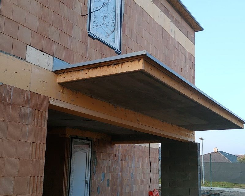

@thumb strieška neviem či je na isokorboch alebo inak oddelená, ale ak nie je, tak by mala byť obalená dookola v tepelnej izolácii. Priestor nad nevykurovaným priestorom je na tom horšie ako izba pod nevykurovaným priestorom/strechou.
@thumb strieška neviem či je na isokorboch alebo …
@marsdm strieska je sucast zelezobetonovej platne, teda nie je nijako oddelena. Strieska je zateplena tiez 20cm EPS. Z vonkajsej strany mam vsetko zateplene, preto hladam nejake ine riesenie ktore by zohrialo priamo ten zelezobetonovy preklad z vnutornej strany.

@thumb zmiatlo ma to oplechovanie a že teda na vrch už nešla žiadna tepelná izolácia. Pokiaľ je teda všetko dookola v izolácii, tak potom vnútri mi napadá len riešenie že zabudovať na stenu alebo tú časť podlahy elektrickú rohož, ktorá sa bude púšťať len občas, lebo tam stačí len trochu zohriať povrch aby nekondenzovala vlhkosť. Pripadne malý ventilátor, ktorý bude cirkulovať vzduch v tom mieste.

@thumb ta strieska nieje zhora zateplena. To oplechovanie striesky ide az na stenu?

@thumb no mas to na huja naprojektovane i zrealizovane. Ten zelezo beton ti prenasa chlad do celeho domu, lebo to oplechovanie brani pokladku tepelnej izolacie a preto ti vznika rosny bod pri strete s teplym vzduchom v miestnosti. Vytrhat plechy, zateplit a znovu spravit klampiarinu, ale teraz s vypoctom, aby si nahodou nedal 2cm EPS lebo majster povedal, ze to bude dobre ;-(

@thumb ta strieska nieje zhora zateplena. To ople…
@tom329 ano, z hora ta strieska nebola zateplena. Tu sme dali koncom minuleho roka znova zateplit tak, ze sme vytrhali povodny plech a obalili celu striesku PIR doskami 10cm a na vrch dorobili plechy. Ale vobec to nepomohlo, problem sa opakoval. Preto hladame ine riesenie a jedine co nam vychadza je vyhriat to nejako z vnutra.

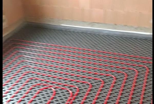

@cukrik25 v projekte sa ta strieska mala dorobit dodatocne. Ale spravili sme zmenu pocas stavby a projektant to takto odsuhlasil s tym, ze ked dame vsade 20cm EPS tak to bude OK. Uz som pozdravoval vsetkych, od stavebneho dozoru az po projektanta a vraj je problem "vnutorna vlhkost" alebo "mame viac kurit"... cele zle. Ta elektrika sa robila hned na zaciatku. To, co je na fotkach je dodatocne dorobeba vykurovacia folia ktoru sme dali tam, kde mala byt skrina a napajanie sme tahali zo zasuviek. Takze aj ked je tam dodatocne dorobena el. podlahovka az po stenu, tak to vobec nepomohlo lebo chlad z prekladu je ovela vacsi ako teplo dodane el. foliou pod plavajucou podlahou.

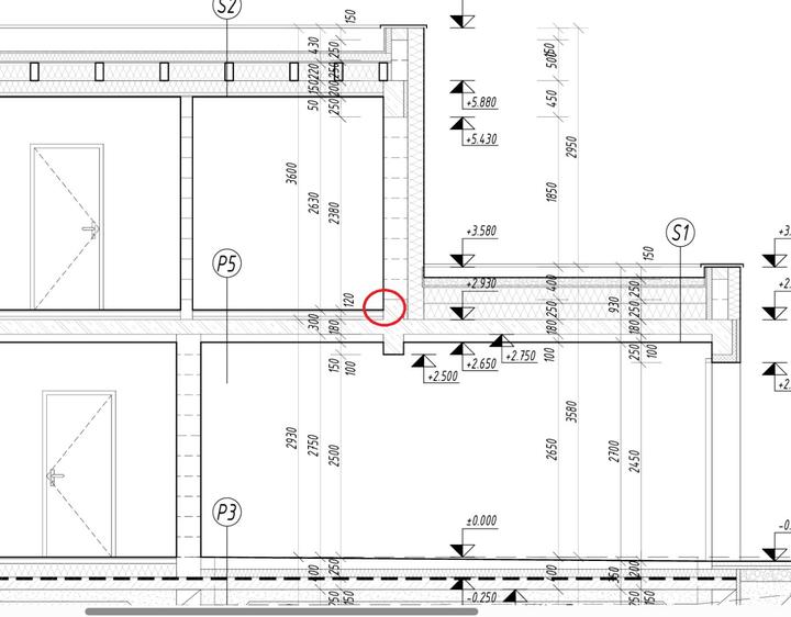

Doplnil som fotku toho obrateneho prekladu. V podstate vsade tam, kde ho mame je ten problem. Nad terasou je ten problem najvacsi a v podstate je to vsade rovnake. Aj v inych izbach sa prejavuje ten problem a vzdy je to tam, kde je ten preklad. Takze asi nic ine ako DEVI nam neostava pripadne este nejaky iny napad :)

@cukrik25 vnutorna vlhkost sa pohybuje okolo 55-60% v zime, vetrame 1-2x denne narazovo. Ked zmeram vlkomerom cast steny kde je za omietkou betonovy preklad tak je skoro na 80-100%, ked zmeram 20cm nad prekladom kde je uz tehla tak mam vlhkost 25-30% Ano, ta dodatocna el. folia nemala prakticky ziaden efekt. Ten chlad z deky a prekladu je ovela vacsi aj ked tam je 20cm EPS. V prilozenej fotke som naznacil kde mame problem cervenym kruzkom. V tych kotach sa moc nevyznam ale asi ta skladba podlahy na poschodi je 120mm?

@thumb a keď projektant povedal všade dať eps 20cm prečo tam je pir 10cm? To je ekvivalent cca 15cm eps. A má to byť dookola striešky aj z vrchu aj z čela aj zospodu. Na terase to vyzerá že je navrhnuté cca 40cm eps čo by malo stačiť a v podstate je spodok podlahy stále pod izoláciou.
