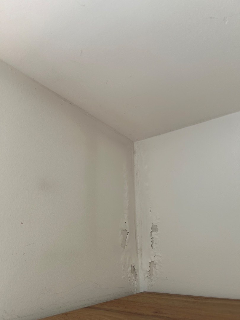

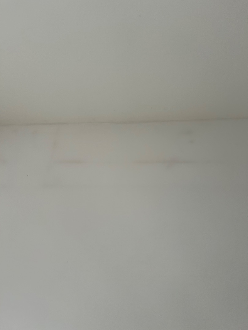

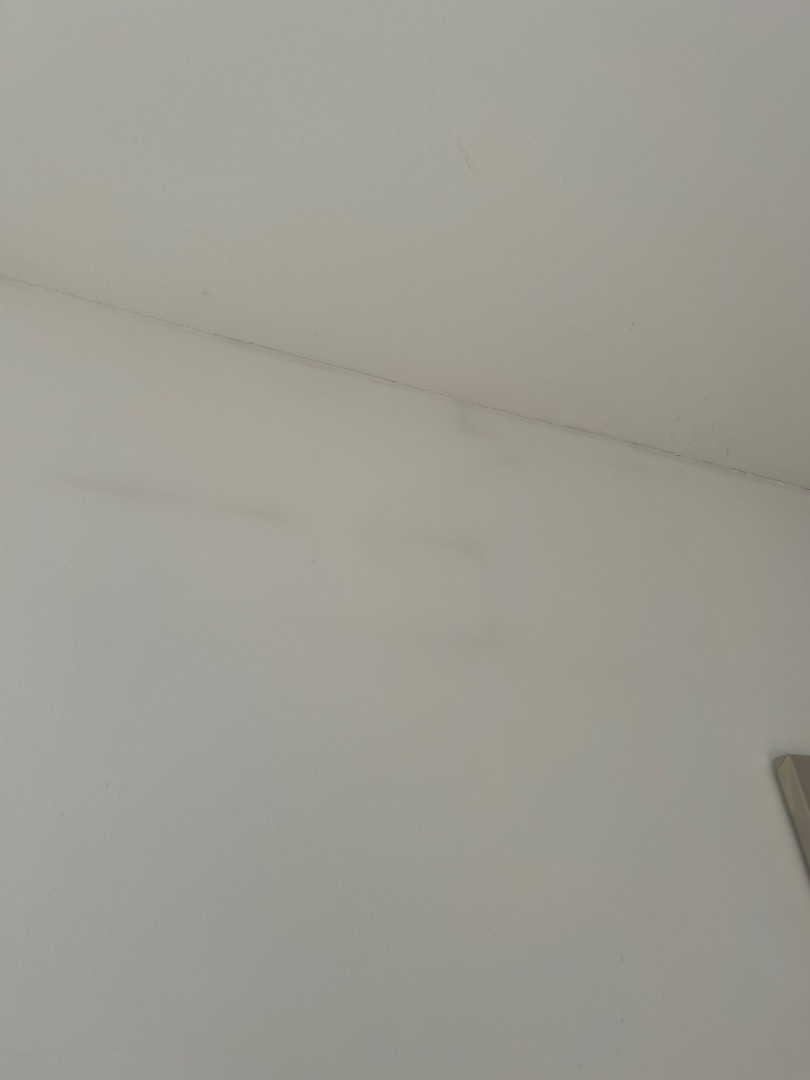

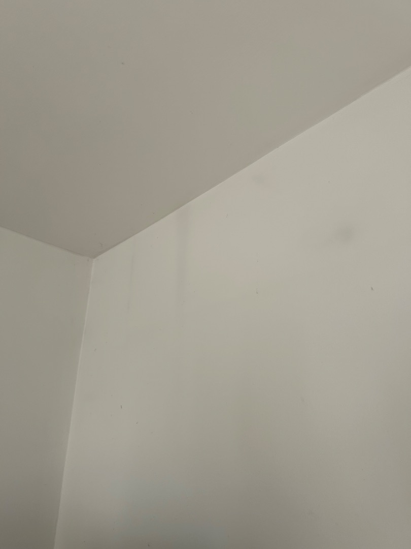

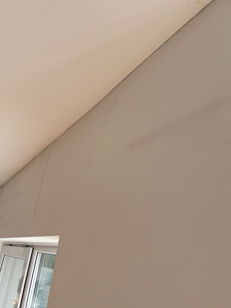

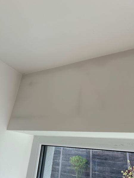

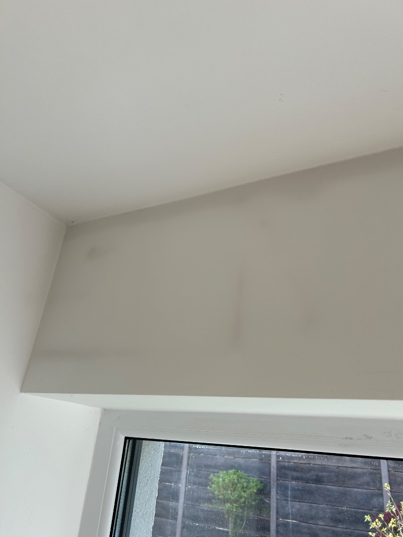

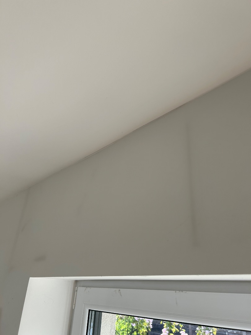

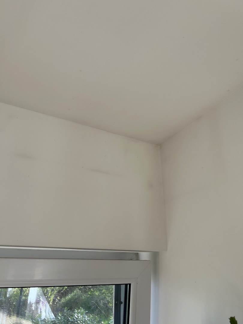

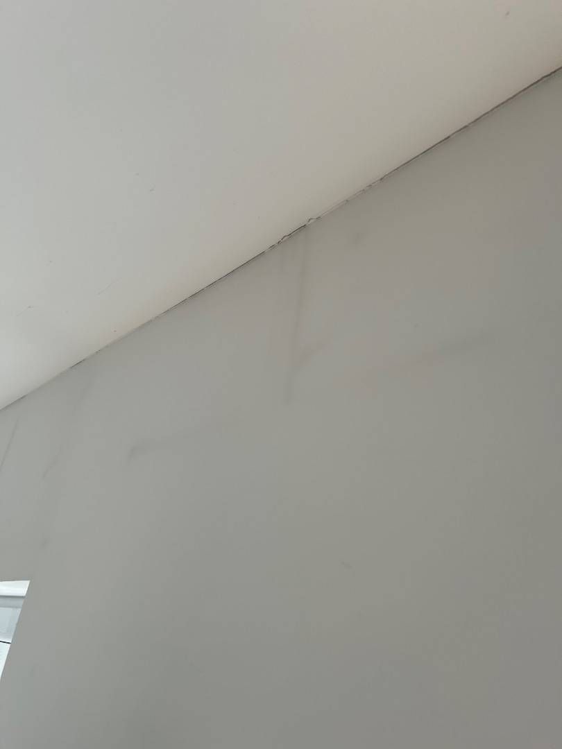

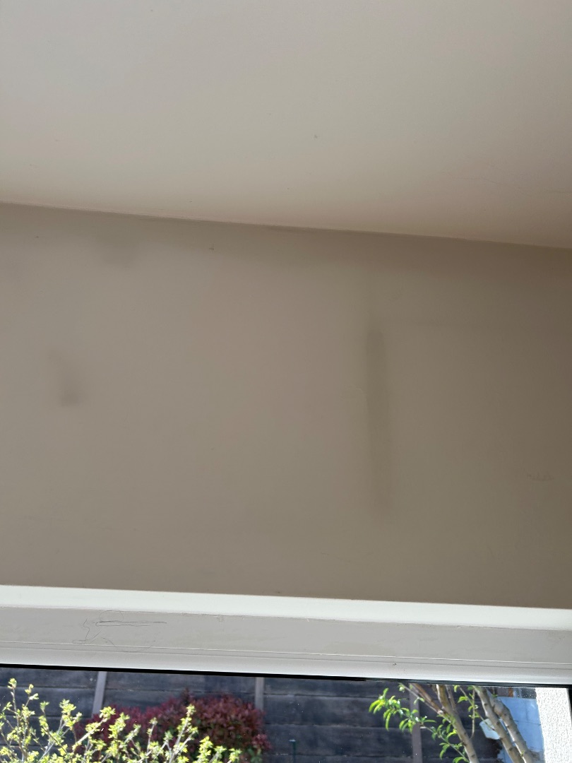

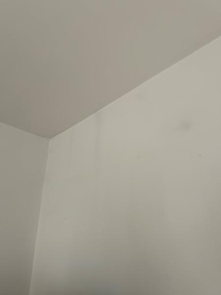

Ahojte/ Dobrý deň, bývame v dome bungalov, drevený krov atd, krov je zateplený vatou a dom 15 alebo 20 cm polystyrén..postavený v roku 2019.. od roku 2020 reklamujeme pánovi čo nám staval dom fľaky na stenách, vyzerá to v okoli vencov... skoro po celom dome zvnútra. Podhľady sú 80-90cm. Do dnes pán neprišiel pozrieť lebo ma toho veľa a povedal mi že najprv musíme zistiť čo to robí. Máte niekto prosím názor na toto? Budeme Vám s manželkou veľmi vďační. Dakujem

@albertha hnusna praca. skarede vyzera uprava povrchu. "slovenska klassika", ako vzdy...
Dom je z coho ? A na stenach je sdk ?

@aen z ytongu, strop sú sadrokartony...

Tie fľaky sú presne tam kde je veniec...podľa fotiek čo som mal, to sú miesta kde bol odtrhnutý vnútorný polystyrén, vonku by mal byt styrodur
To je tak ked veniec je vo vnutri domu a nedostatocne izolovany. Ked kuknes z priestoru strechy tak isto uvidis holy beton. Vela domov na biznis to tak ma ze polystyren len zvonku venca a zvnutra a zhora nic. Pomoze dodatocne zateplenie. K vykresleniu tvarnic sa vyjadrit neviem iba ak ze su medzery medzi platnami zateplenia a dom je postaveny z tvarnic bez perodrazky ale to tipujem.

@wolodymyr animpozeral som to zhora a máte pravdu, veniec nie je zhora zateplený a dokonca v podhľadoch je len tak nahadzana sklenená vata v kockách, normálne ku viem posúvať...zvnútra to zateplili 1-2 cm polystyrénom. Vyzerá to že to odflákli...zrejme slepo som dôveroval "kamarátovi"

@albertha A tiež tu asi chýbal stavebný dozor...

@albertha vata v kockach ako pises je na povale prd platna. Kup si rolovanu a tu tam daj. Pekne zarezat napresno medzi krokvy a az do podhladu to dat ponad veniec k pomurnici. Ked to dobre urobis tak problem pominie. Je to babracka ale spravit sa to da.

@dedo758 stavebný bol....ale neviem kde...bol to známy môjho kamaráta, čo mi staval dom
