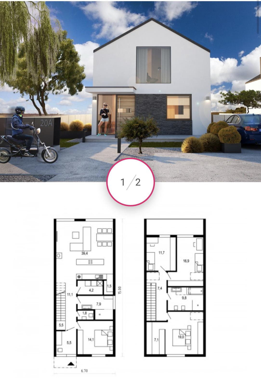

Dobry deň, chcem sa opytat na Váš nazor na tento dom. Je sice dost úzky ale na pozemok ktory máme ( 11 metrov šírka ) nam pride ako najidealnejši. Dakujeme za všetky rady a postrehy. https://zonar.sk/projekty-poschodovyc...

Vystavba tohto domu svojpomocne vychadza cca 100 tisic eur, nevie mi niekto povedat ze o kolko viac by nas to stalo kebyze ho rozsirime z 5,3m na 6,5m ? Dakujeme
@dada182c čisto matematicky vzaté bude stáť o cca 23% viac, keďže zastavaná plocha domu sa o toľko zväčší.
@zltalienka Fuha tak to je dost
@dada182c možno potom trochu ubrať z dĺžky v pôdoryse a poprekladať rozloženie.
@dada182c inak mám dom, ktorý má iba o 4m² väčšiu zastavanú plochu, tiež poschodový a len pozerám, kde sa v tomto "domčeku" stratili metre štvorcové?

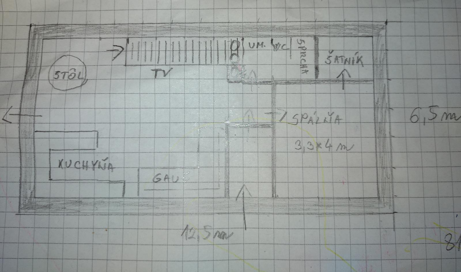

@dada182c toto ťa možno zaujme viac. Jedna z možností ako urobiť prízemie pri šírke 6,5m. Zastavaná plocha domu ostane rovnaká, tu je 81,25m². Dĺžka domu 12,5m. Zádverie medzi obývačkou a spálňou, uzatvorené. Spálňa by vyšla 3,3x4m + šatník. Kúpeľňa s technikou za dverami sčasti pod schodiskom. Schody rovné jednoramenné, okno zo schodiska môže byť aj k susedom, krásne presvetlí poschodie. Usporiadanie obývačky s kuchyňou je len také narýchlo. Na gauč a linku v tomto prípade by ostali 6,5m čo je podľa mňa fajn. Na poschodí by vyšli 2 izby na koncoch domu a v strede oproti schodisku kúpeľňa + sklad.
@zltalienka Nevyzera to zle.

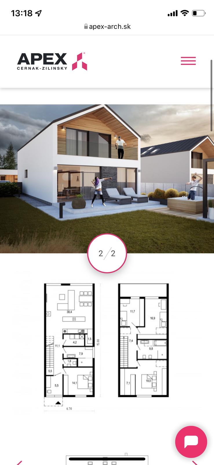

@dada182c ahoj, aj ste tento dom zacali stavat? Ako ste to na koniec vyriesili? Lebo chcem nieco podobné
@jana_slovakova toto veru nevyzerá vôbec zle
Ahoj Janka Slovakova, veľmi pekný domček. Mám tiež pozemok 11 m široký a uvažujem, že tam niečo postavím. Mohla by si mi prosím poslať link na projekt domu ? Ďakujem.
Podľa mňa to vyzerá super a je vidieť že aj z malého alebo teda úzkeho priestoru sa dá niečo vymyslieť 🙂
