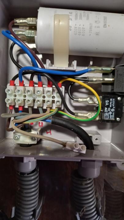

Ahojte potrebujem poradiť so zapojením ponorky ,mam kondenzatorovu skrinku,z nej by mali ísť von štyri drôty /neviem presne prečo/ a chcem to pripojiť cez tlakový spínač a spínač ochrany na sucho.. a následne do 1F cepadla-ponorky..schéma by bola super..vďaka

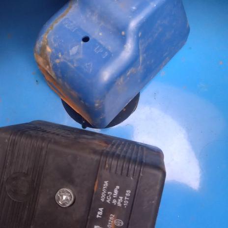

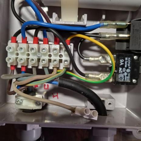

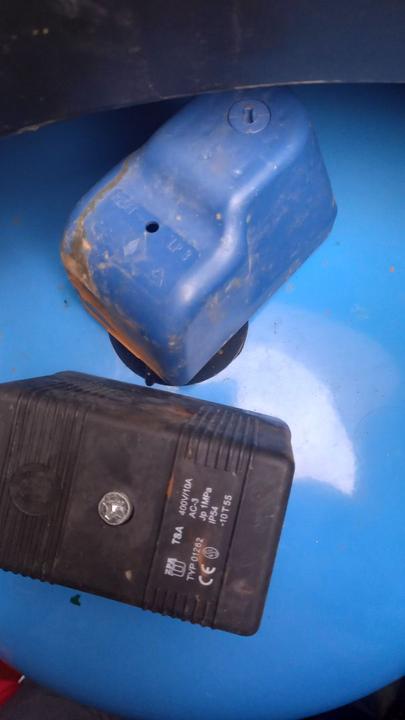

Foto je kondenzatorova skrinka a pôvodné snímače /tlakový a modrý spínač chodu na sucho/nové sú tieto isté typy

@liptacik Na kábli k čerpadlu sú tiež štyri vodiče? Ak áno, tak dva sú napájanie a dva kondenzátor. Od zdroja -> ochrana proti chodu nasucho -> tlakový spínač -> kondenzátorová skrinka (ak čerpadlo vyžaduje) -> čerpadlo...
