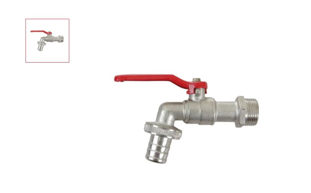

zdravim , mam taku otazku je neaky možny sposob ako sa vyhnuť vymene tohto kohutika za iny len preto lebo tam potrebujem dať perlator. neaka redukcia niečo. googlim googlim a nič som nezistil vdaka
Ak je to 1/2" záhr. ventil s 3/4" závitom na výstupe, tak priamo taký perlátor asi nezoženieš. Aspoň ja neviem o takom. Neviem aké "pekné" to má byť, ale cez túto redukciu https://www.obi.sk/pripojky-a-spojky/... vieš namontovať perlátor s vnútorným závitom. Tá redukcia má as 1/2" vonkajší závit, tak medzi ventil a tú redukciu ešte nátrubok 3/4"-1/2" Ale osobne by som išiel do niečoho takéhoto https://www.obi.sk/umyvadlove-vodovod... ak to má byť natrvalo...

@dedo758 Ono sa to vyrába, len neviem kde to zoženie u nás... https://www.colortap.it/en/product/aq...

@melvik Použí takýto "sač", takto sme familiárne nazývali prevlečnú maticu ku šrubeniu. Keď treba daš ich aj 2 za sebou - najprv 3/4" a za ním na 1/2"... Záleží, aký perlátor zoženieš. https://www.livero.sk/driek-a-matka-3...

@dedo758 Ono sa to vyrába, len neviem kde to zož…
@frantisekca toto je mega. len som to nikde nenašiel ani v čine. ešte pohladam možno sa ešte zadari
