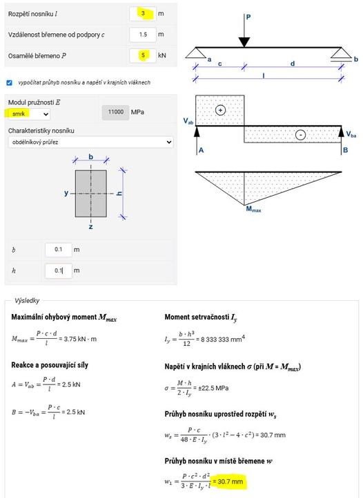

@jozik123 Tie kotviace hroty poznam, kamarat to ma a kadejak sa mu po rokoch krutia a to ma mensi detsky domcek ako planujem, takze toho sa bojim :-) Ale uz som to vyriesil - spravim dieru do zeme, do toho DTcko, zalejem betonom a dam tam takuto patku: https://www.obi.sk/stlpkove-nosniky-a... Do toho hranol 10x10 cm. A teraz mam dilemu. Budu 4 stlpy v rohoch - hranoly 10x10 cm. Prepojim ich hore horizontalne dalsimi hranolmi 10x10cm. Stlpy budu v rohoch, 3 m od seba (cela stavba bude mat rozmer 3x3 m. Pozdlzne potom budem davat dreva 5x10cm ako rost, na ktory pojde OSB ako podlaha domceka. Udrzi to povedzme 4 dospelych ludi (ratajme 400 kil), tie hranoly 10x10 pri 3 metroch rozponu? Alebo sa mi to zacne v strede prehybat skor ci neskor??

@jslado dobry den, ja to mam takto na tych hrotoch kotviacich uz viac ako 3 roky a zatial sa to ani nepohlo. To ze sa mu to kruti moze byt sposobene skor tym ze ak to robil z cerstveho dreva, tak sa mu to moze krutit ako drevo schne. Co sa tyka toho rozponu 3m tak to by Vam mal hranol 10x10cm udrzat v pohode. Podla vypoctu keby ste takyto hranol v strede zatazili 4kN = 400kg pri rozpone 3m bude mat priehym 31mm, ale tak u Vas to este spevni ta OSB doska a to namahanie bude spojte nie taketo bodove takze u Vas bude ten prihyb mensi.
vypocet

@jozik123 Dakujem za info a skusenosti. Ono okrem tych cca 400 kg by tam bola este konstrukcia samotneho domceka, resp. jedna stena a strecha na tom. Pojdem radsej do 15x15 cm hranolov, nech nespekulujem a nesnazim sa usetrit 5 korun a potom sa mi to niekde vypomsti.

vypocet
@jozik123 Toto je nejaka verejne dostupna stranka? Vyzera to super.

@jozik123 Toto je nejaka verejne dostupna strank…
@jslado ano je to volne dostupna stranka. Su tam rozne clanky, tabulky, vypocty, kade co. https://www.tzb-info.cz/tabulky-a-vyp... staticke nosnicky https://www.tzb-info.cz/tabulky-a-vyp...
