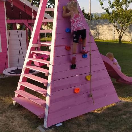

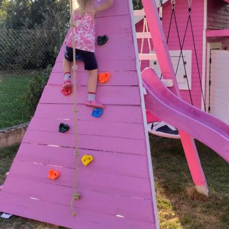

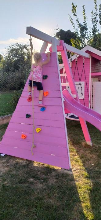

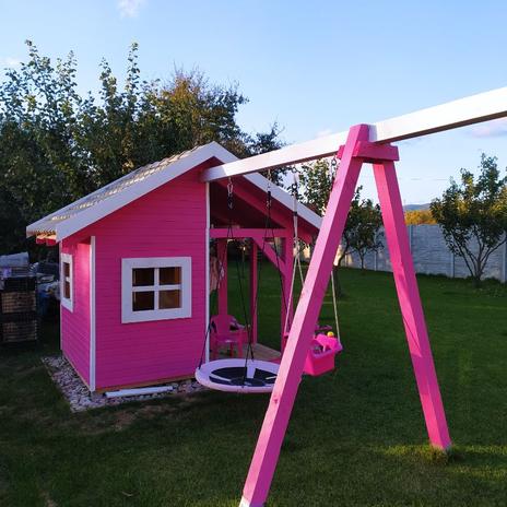

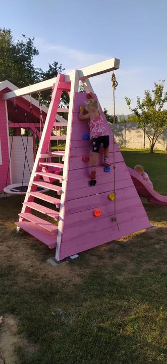

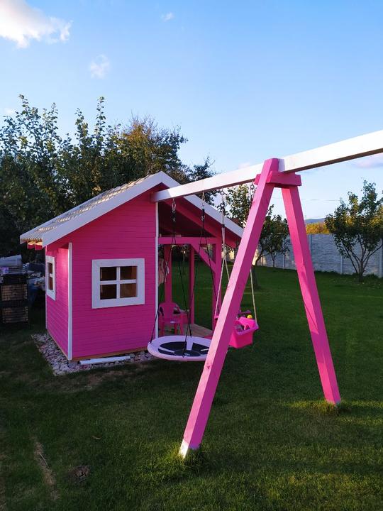

@02luki18 Perfektny je :-) Nieco take som myslel…
@jslado Ahoj, ten domček je dosť masívny,a poriadne ťažký, bol tu poriadny vietor, padali stromy, bitka tiež riadna a nič sa mu nestalo. Sú to kocky 20x20 a 5cm hrubé, hlavne kôli tomu aby drevo nebolo na zemi. Ale ešte ak chces a bojíš sa tak existujú kotevme sroby, na nich mám dorobenu hojdacku. Zajtra odfotim.
