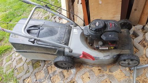

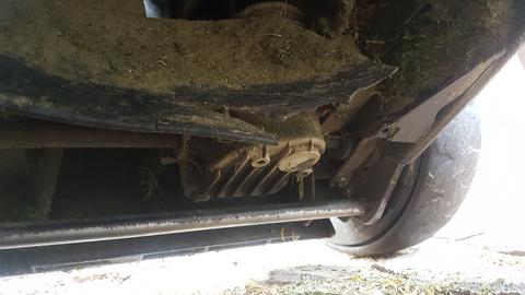

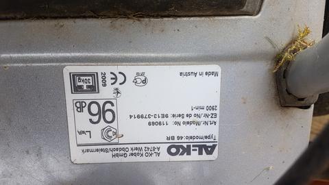

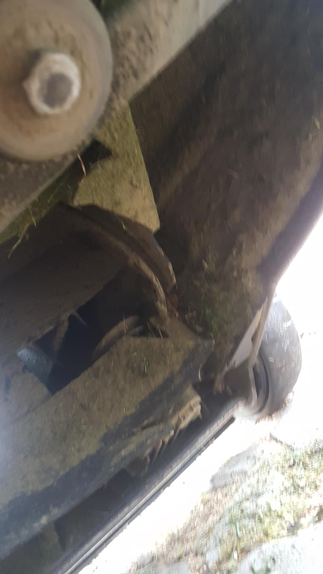

Zdravím, poprosim niekoho kto ma takuto kosacku s pojazdom keby mi pozrel či je na nej prevodovka ktora poháňa zadne kolesa pomocou remeňa od osky motora nejako upevnená. Totižto sa mi stále zhadzuje remeň ktorý unáša pojazd. Na oske zadných kolies mám spomínanú prevodovku ktorá nie je napevno ale sa dá nakloniť dopredu. Týmto remeň vypadne a nôž ho doseká. Je pravda že tam mám dolámané plasty. Možno tie držia tú prevodovku v danej polohe. Prikladám fotky. Nechcem zbytočne kupovať novú kosačku ak je moja ešte rentabilná na opravu. Ďakujem.
uz sa to u celkom nedavno riesilo, spadla ti pruzinka, ktora napina remen. Skus hladat v starsich temach, ale bolo to tu tak pred dvoma, troma tyzdnami
Dakujem. Pozriem historiu. Asi je to ta 451994. Ja som to mal cele rozobrate. Ta pružina tam nie je. A som zvedavy kde a ako ma byt upevnena. V kazdom pripade ju objednam.
a vsak ju tam mas nakreslenu, je to cislo polozky 451994. Pripnut ju musis medzi hriadel pohonu a ram kosacky. Kde presne, to z toho obrazku moc nevidno

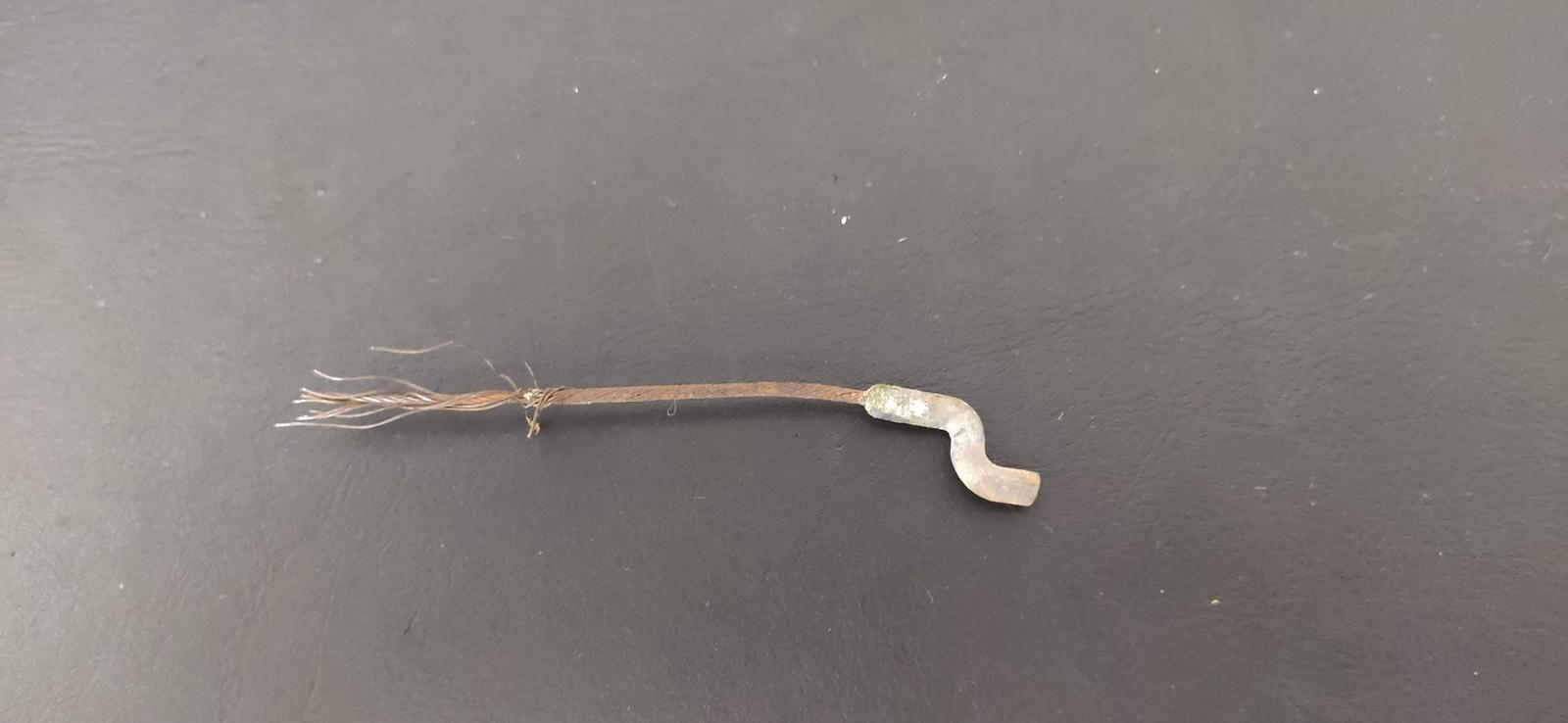

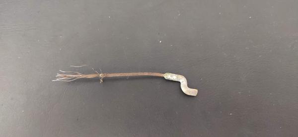

@zita19 @milan209 Prosím o radu, utrhlo sa mi (alebo odpojilo) lanko dole v tom mechanizme, ako sa k nemu dostat ? Zadný plast musí dole, a predtým kolesa ? skúšam nájsť nejaký nákres kým sa do toho pustím, každá rada dobra. mam Classic 4.66 SP-A (3in1)
Nie. Netreba nič dávať dole. Treba zdvihnúť kosačku na nejakú podperu. Ideálne ju otočiť hore nohami ale to by som nerobil koli oleja a benzínu. A keď sa pozrieš zospodu pekne vidno ten bovden ako je uchyteny. Príp. si to tam očisti wapkou lebo je to znečistené tam všetko.
@milan209 super, vdaka, po vycisteni sa to ozaj ukazalo .. no lanko je teda pretrhnute (dufal som ze len vyskocene), meni sa to cele aj s buzirkou alebo sa to tam da nasunun nejako ? (na koncoch to ma take haciky)

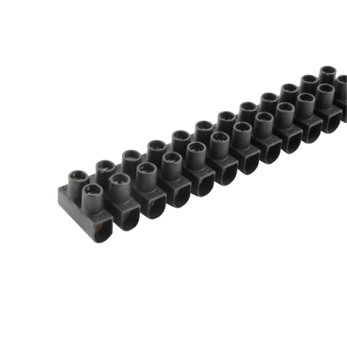

@portianko logicky s bužirkou. Ja by som ale skúsil núdzové riešenie. Ak nájdeš elektrikarsku "čokoladu" ( sú to rúrky vedľa seba spojené bakelitom alebo plastom a zvrchu je na každej strane skrutka) tak skus jednu očistiť od plastu resp. bakelitu a to lanko vlož do tej rúrky a dotiahni skrutky. Na 90% by to malo byť OK.
Toto som myslel. Ale musíš nájsť na taký priemer drôtu aby sa ti tam zmestili oba konce vedľa seba a aby šli prekryť celú čokoladu t. j. cca 2cm. A keďže defacto skratis lanko o tie cca 2cm treba na rúčku namontovať kúsok plechu do tej diery kde bolo lanko a lanko zastrcit o tie 2cm ďalej do diery ktorú vyvrtas do toho plechu. Robota na 10 minút.
@portianko @milan209 tak som bol v predajni, nastastie mali skladom nahradne cele lanko, snad to pojde dobre vymenit , mam velke ruky a je tam nanic pristup 🙂 .. Milan vdaka ...
