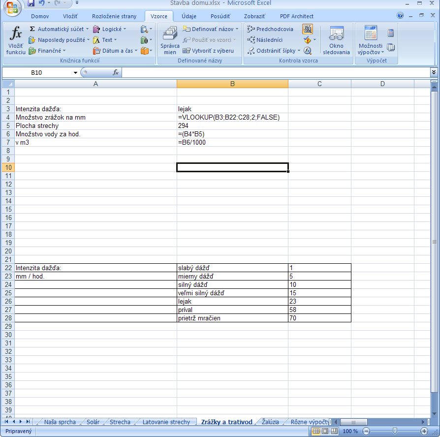

@jojkolenka Nemyslím, že potrebuješ tak veľkú vsakovaciu jamu. Ja som si spravil v exceli tabuľku, kde zadám plochu strechy, vyberiem intenzitu dažďa a vypočíta mi to objem vody za hodinu. Potom už stačí len zobrať do úvahy typ podložia a primerane krátiť množstvo vody. NA obrázku máš tabuľku so vzorcami. Pri lejaku (pozri tu: http://www.shmu.sk/sk/?page=1095 )mi vychádza na tvoju strechu objem 6,7 m3 / h. Ak máš štrkové podložie, môžeš to deliť dvomi. Ak pieskovú zeminu, tak odpočítaš cca 1/4 - 1/5. Ak je to íl, alebo iné nepriepustné podložie, tak neodrátavaj nič. .

@chrobak7 Dakujem. Neviem uplne presny typ podlozia, ale myslim ze strkovo-ilove. Na vypocet som pouyzil tabulku zo stranky Ekodren. http://www.ekodren.sk/projekcia/vypocty/ Trosku som ju prehnal, ale radsej som chcel mat vacsiu jamu ked uz to robim...
