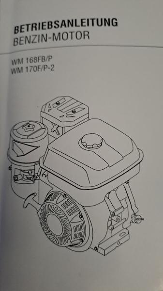

Dobrý deň. Prosím Vás v auguste som kúpil starší kultivator Alko mh770.Som už na dôchodku tak pomaly robím údržbu.Len som zistil že sací ventil má vôľu 0,10 a výfukový 0,05 a hľadám niekoho kto by vedel aké majú byť hodnoty vôľe ventilov. Nikde som to nenašiel.Motor je asi výroba Čína.OHV wm168FB/P.Budem veľmi vďačný ak mi niekto poradí.Ďakujem Ján
