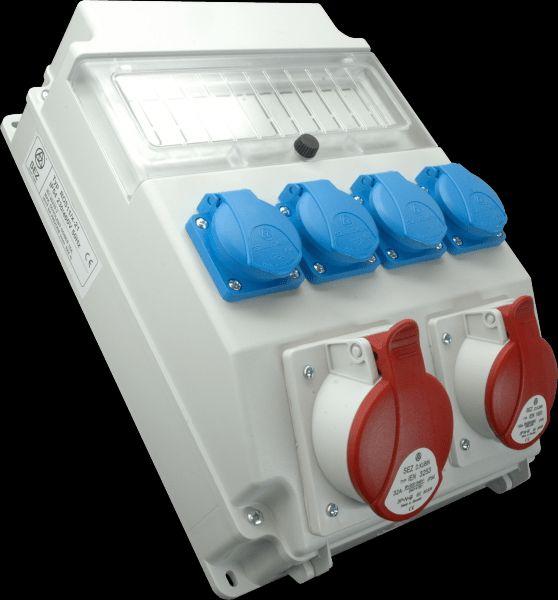

Nezabudni na prudovy chranic. Ci uz preseknes kabel pri koseni alebo budes mat vonku bazen, virivku. My ked sme riesili elektrinu, uz sme vedeli, kde chceme zasuvky, svetla, ze budeme riesit nabijacku na auto,.....Pre vonkajsok mame separatnu rozvodovu skrinu kde mame schovanu aj zasuvku na 380V

@sissik prudovy chranic je povinny bez toho mu to neprejde reviziou. Norma hovori ze chranic na vsetky zasuvky a svetla pristupne laikom... su tam iste vynimky ale to tu riesit je bezpredmetne :)... 380V uz davno nie je, mame 400V (len pre usmernenie)
