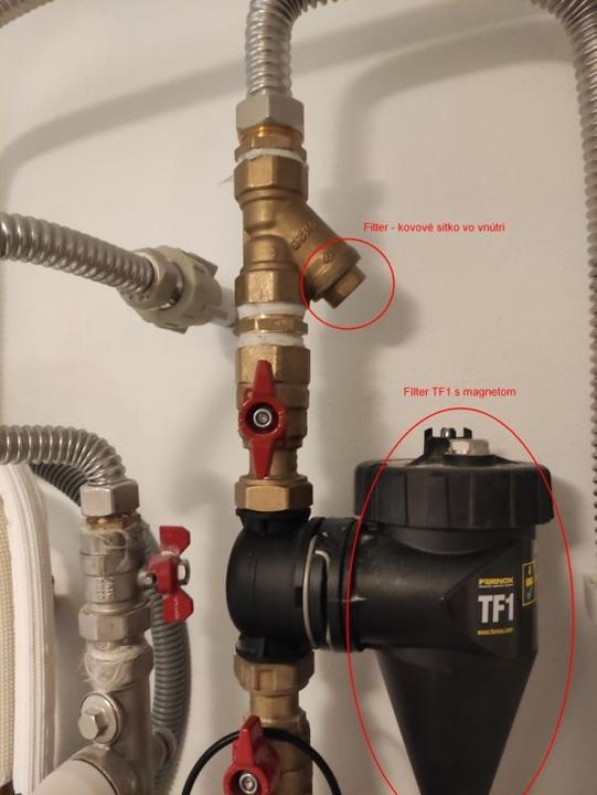

Zdravim viete mi niekto poradiť na teplenom čerpadle mi posledné 2 týždne vyskakuje chýba "porucha snímača prietoku vody". Keď vypnem zapnem čerpadlo niekedy zmizne a niekedy zas zmizne samé od seba a čerpadlo zas funguje, ale občas nejde pol dňa alebo aj celu noc. Technikovi som už volala ale ten príde až za 2-3 týždne. Ak by ste mi vedeli povedať čo s tým alebo čo je na chybe budem rada.

Skontrolujte, či nie je zanesený filter na vstupnom potrubí vody. Zanesený filter môže znižovať prietok a spôsobovať túto chybu. Ak je filter znečistený, vyčistite ho.

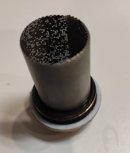

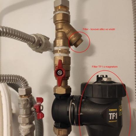

@pelka00 Zdravím, stalo sa to aj mne. TČ bude v poriadku, len sa zaniesli sitká filtrov, ako píše @tobey . Takže treba popozerať trasu rúrok výstupu z TČ do podlahového rozdeľovača a hľadať filtre. Vypnúť TČ (kúrenie i ohrev TÚV), uzavrieť ventily pred a za filtrom, fiter otvoriť , sitko prepláchnuť pod vodou a vrátiť naspäť. TF filter nezvykne byť veľmi zanesený, ale to sitko treba čistiť každý rok. Prikladám foto, asi to je minimálny štandard každého zapojenia. Pozor pri uvoľňovaní filtra vytečie voda, takže prichystať handru a nejakú malú nádobku (teglik z jogurtu stačí). Návod na vyčistenie TF filtra máte na youtube: https://www.youtube.com/watch?v=RyBGq... Je to asi na pol hodinky robota oba filtre vyčistiť, ale na prvý krát je najzložitejšie pohnúť vôbec s tou skrutkou na filtri. Potom po namontovaní filtrov otvoriť ventily, samozrejme treba dopustiť trošku vody do systému a zapnúť na 10 minút v TČ odvzdušnenie. Prikladám aj foto sitka po vybratí a očistení.
