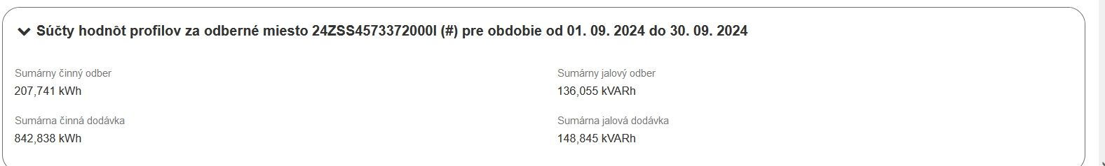

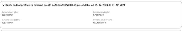

Môže mi niekto objasniť tie hodnoty zo SEPT a DEC 2024? Asi som sa stratil Ďakujem

@terry25 To máš z čoho údaje? Máš fotovoltaiku? Dodávaš späť do siete elektrinu?

@terry25 Myslím, že je to kôli striedaču - kapacitná jalovina. A teraz, cez tieto zimné mesiace je to najhoršie... Čo to pre teba znamená? Prakticky nič...

@chrobak7 ano
@terry25 Myslím, že je to kôli striedaču - kapac…
@frantisekca odber je moje, čo som soptreboval a dodávka to, čo som poslal do siete? @chrobak7 - to som sa pripojil na SSD do portalu energetickych dat

@terry25 Aké napätie máš doma? Tak nejako si myslím, že ti to skáče aj cez 240V a preto tie čísla o jalovine.

@frantisekca len 230 Ale nemôžu ma nejak penalizovat, či?
