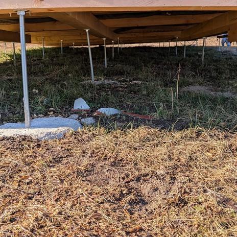

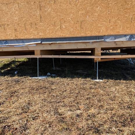

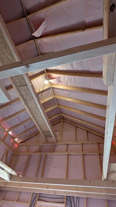

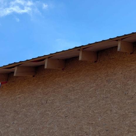

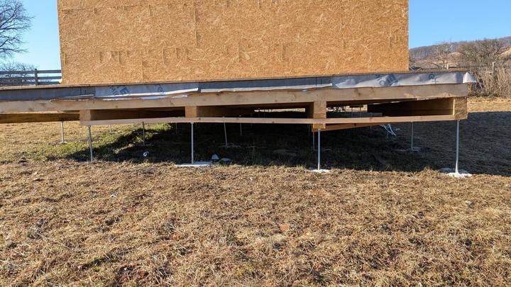

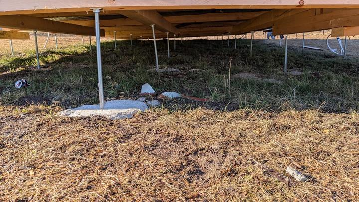

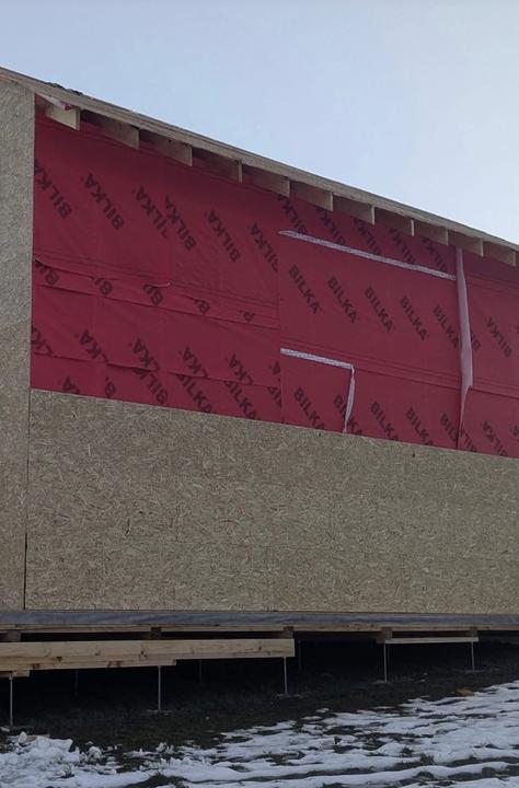

Pridavam len zlomok profesionalnej prace stavitela Ľubomír Pekár - Luis Wood
Odpoveď na príspevok od michal_edward:
Pridavam len zlomok profesionalnej prace stavitel…
@michal_edward No je to "profík" ja by som sa bál vstúpiť bez strachu do domu, ako pozerám že je to podložené na "stračích nôžkach"... No des...nezávidím Ti v akej situácií si...Takého prejsť niekde na poli kombajnom...
@michal_edward Vám to síce už nepomôže, ale toto je dôvod, prečo nie som veľkým fanúšikom "stavby na kľúč" alebo ak áno, tak jedine s AKTÍVNYM stavebným dozorom (ktorý vie čítať výkres ap). Btw. tie závitové tyče, na ktorých stojí celá stavba, sú v projekte??

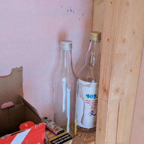

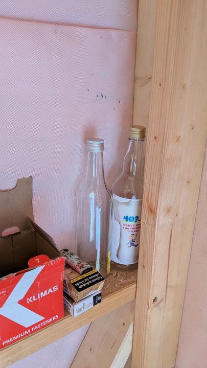

Dom na stračej nôžke a majster Špiritus. Sú ľudia, ktorí potrebujú do jednej, druhej a treťej nohy, inak ani robiť nebudú ... a ich práca potom tak aj vyzerá. Poschovávané a zabudnuté fľaše, to je vizitka alkoholika. Takýmto je už všetko jedno.
Postup, ktory by som volil: 1.nájsť znalca, ktorý daný stav riadne pofotí a spíše znalecký posudok. S týmto dokumentom! budete mať v budúcnosti navrch, ale hlavné je, že to bude riadne oficiálne spísané. 2. podla odporúčania znalca podniknúť ďalšie kroky - alebo osloviť advokáta a radiť sa o postupoch výhradne s ním. Toto čo vidíme na fotkách je "nebezpečná stavba", ktorá sa môže zrútiť pod vlastnou váhou. A či v daný moment v nej, alebo v jej okolí budú osoby - bude jeden veľký prúser aj priamo pre "majiteľa" stavby. Stavba bude musiet ísť "dole"- o tom niet diskusie, a tým pádom vznikajú náklady pre majiteľa - toto všetko by on mal účtovať a preniesť zdovednosť na dotyčného "stavbára". Preto riešiť všetko oficiálne. Hlava mi neberie jednu podstatnú vec. To postavil z večera do rána, keď všetci spali? Pri pohlade na tie závitové tyče v betóne nikomu neboli podozrivé? Už vtedy sa to malo stopnúť a ukončiť. Veď je to nonsens, aby na to nikto nič nepovedal a nechal niekoho stavať "chatu" na "špáratkách". Ľudia za naivitu sa platí. Nech je každému, kto tento príspevok aj s fotkami vidí, mementom, že cena nie je všetko čo rozhoduje! držím palce v skoré vyriešenie ...

@konigsberg Možno to nie je na zbúranie, aj keď posledné slovo by mať statik. Neviem ako hlboké sú tie základové pätky, či sa dajú využiť. Ak áno, okolo každej závitovej tyče by som urobil šalung a stavbu by som podbetónoval. Tým, že je to drevodom, prístup k pätkám je. V prvom rade by som to aspoň podložil (včera bolo neskoro). Ak je to "nebezpečná stavba" (neviem posúdiť), je to už na trestné oznámenie (na neznámeho páchateľa samozrejme)..
@gadefox možno to bolo spravené tak, pretože iná možnosť nebola, možno je tam vyšší stupeň ochrany, pätky a betóny ukotvené v zemi nie sú povolené, možno to chcel majiteľ spraviť dodatočne, nevieme, to sa nereklamuje. Proste majster to bez kontroly a dohľadu nezvádol, ráno sa tam nachlastal a keď bol triezvy tak už odchádzal. Taký je život. Ale určite má pekné spomienky, kým vyšiel majiteľ hore dolinou, tak to už búšili kladivá ostošesť ...

@roman_x narážate na fľašu zabudnutú zamestnancom ktorý nemal problém šoférovať pod vplivom , keďže som nemal ani 40 tak by som nemohol vlasnit fľašu všetko najlepšie 40 , a pan staval bez projektu a závitové tice chcel on sam namiesto DT tvárnic keďže stavbu vykonával na čierno v extraviláne ale to ako si zabudol spomenúť , keďže stavba sa nerealizovala do finishu ako sme zistili že zhotovujeme niečo na čierno sme zo stavby odišli .

@gadefox meter do zeme sú patky ale šalovat dookola nemôže keďže stavbu zastavil stavebný úrad Nova bana ako čierna stavba , mala to byt budka 4x6 a nie dom 10x6

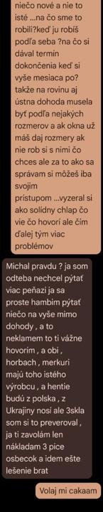

@frantisekca Jak budem mat chvíľku času tak to preratam každú triesku ktorú som pouzil , a Michal veď pridaj fotku tvojho vykresu keď neviem citat , kľudne to pridaj

bez ohladu na to, ci je autor niecim vinny....je to totalna katastrofa!!! Ani pekár, cukrár, či kancelársky úradník by to takto nedodrbal, po par videach na YT by to urobil lepsie a spravne. Postavit taku stavbu na zavitove tyce je znamkou toho, ze dotycny nema zakladne povedomie o stavbarcine!!! Hanba! Nie je to ani fušerina, je to totalna neznalost, totlana magorina!

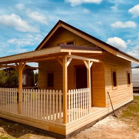

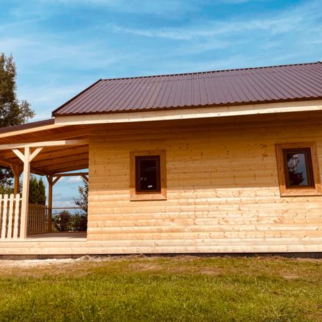

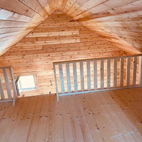

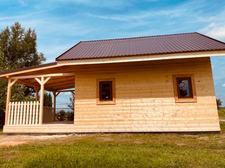

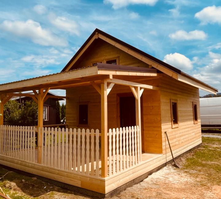

@gadefox prikladám fotku chatky ktorú sme robily za 18 tisíc chata mala 5,5 x 4,5 m , za cenu tejto chaty pan odnas chcel chatu 10x6 m pretože najskor sme mu mali stavat takúto istú , len ak vietor fúkal zrazu stavba rástla , a ak narástla mali sme dodržať cenu

@terry25 pan terry odpovedám na vás príspevok , malo to tak byt urobene , a časom sme zistily prečo , lebo patky nemohol dať keďže realizoval čiernu stavbu
