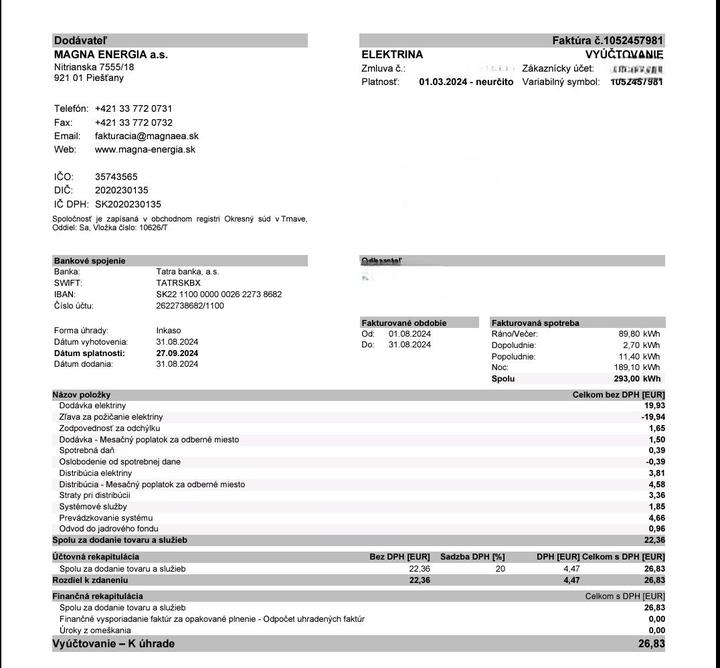

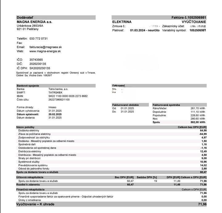

@sissik Pre info,prikladám faktúru z 8/2024 a z 1/2025. Mame v auguste trocha vyššiu,lebo v lete aj chladime...
