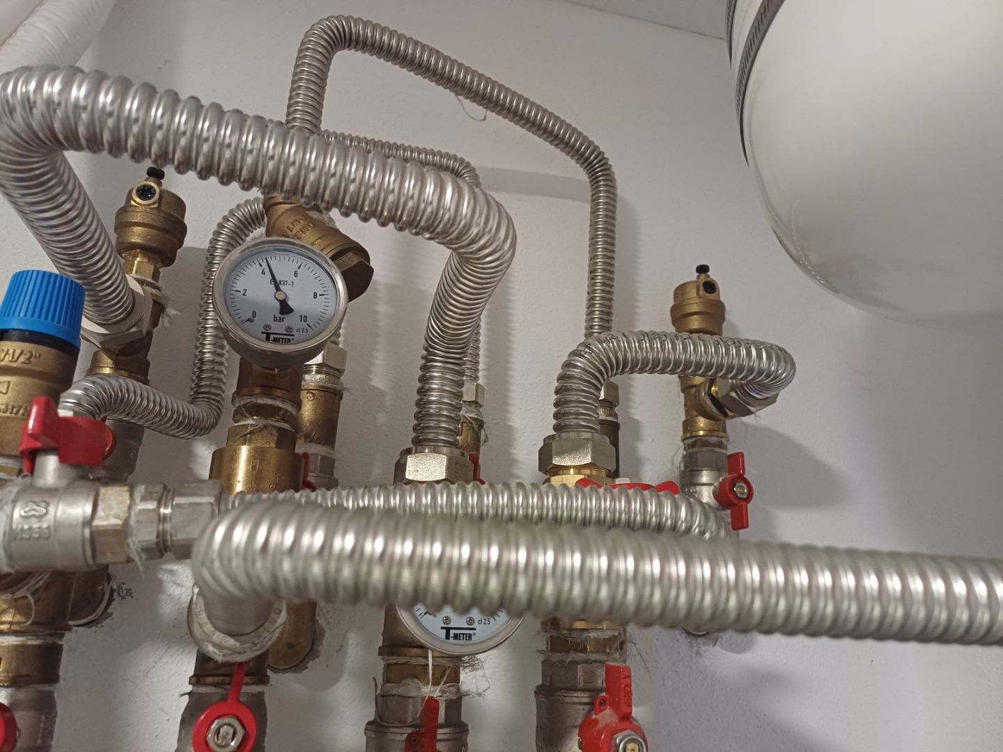

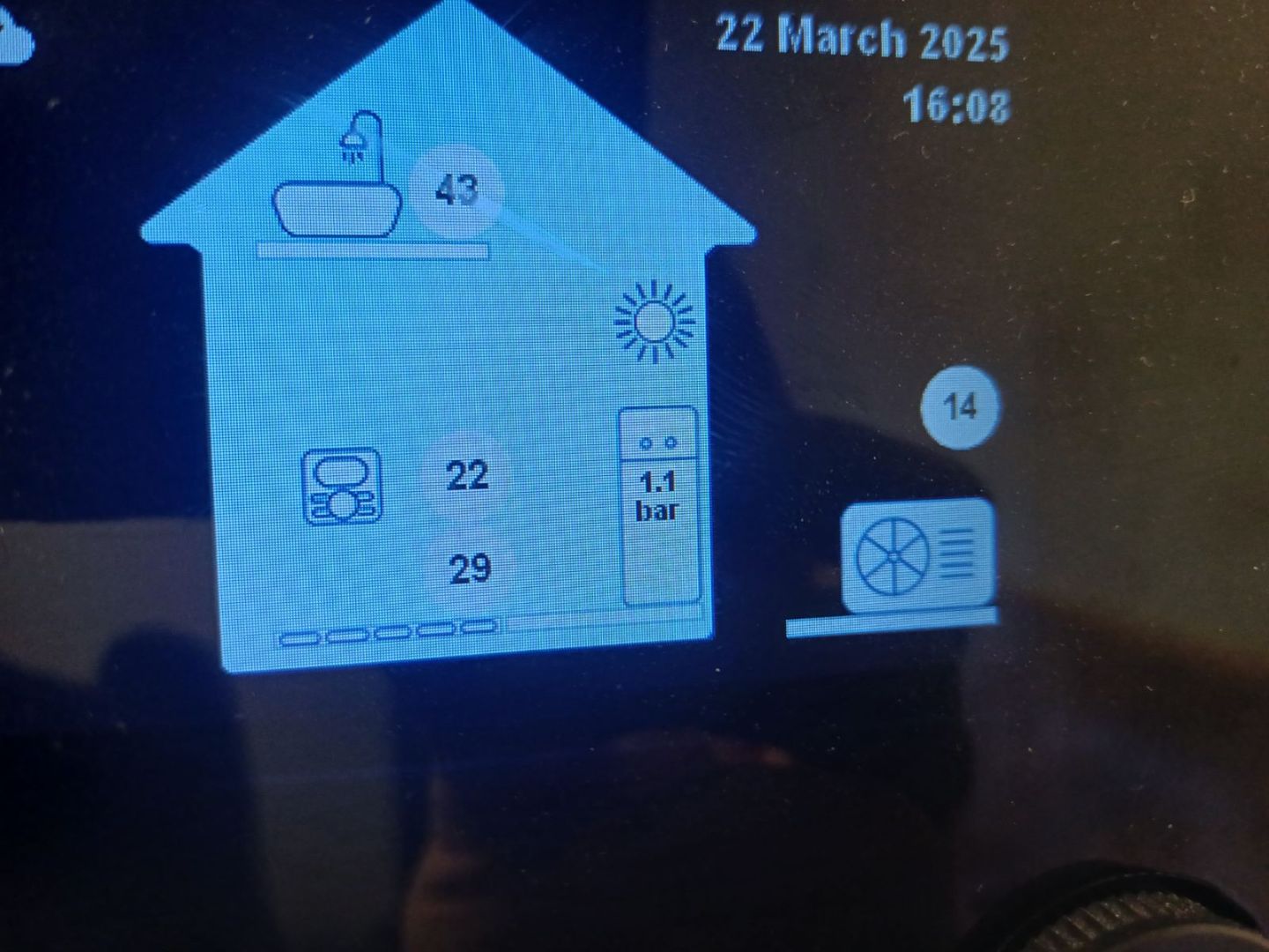

Ahojte, kedze sa do toho moc nevyznam, je prosim toto v poriadku ? v podstate sme chceli dopustit vodu/tlak do TC, kedze ukazuje len 1,1bar, ale pri privode do expanznej nadoby ukazuje tlak viac ako 4bar . je tento tlak v poriadku ?

Nebudú tie 4 bary tlak studenej vody...?

1.1 je tlak kúrenia. 4 bary su tlak studenej
