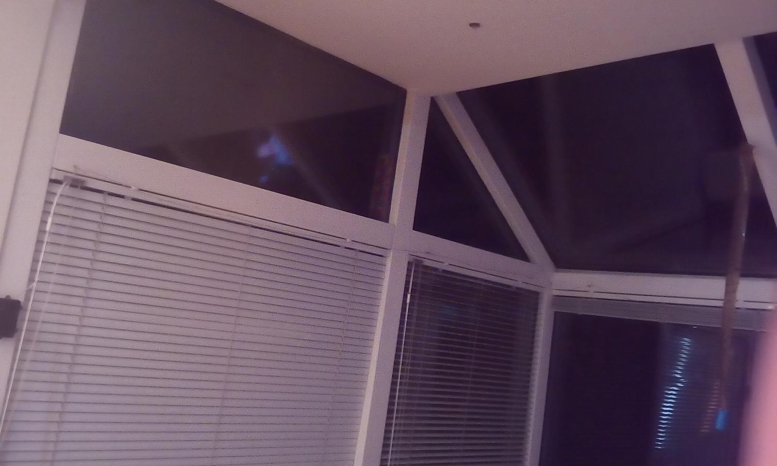

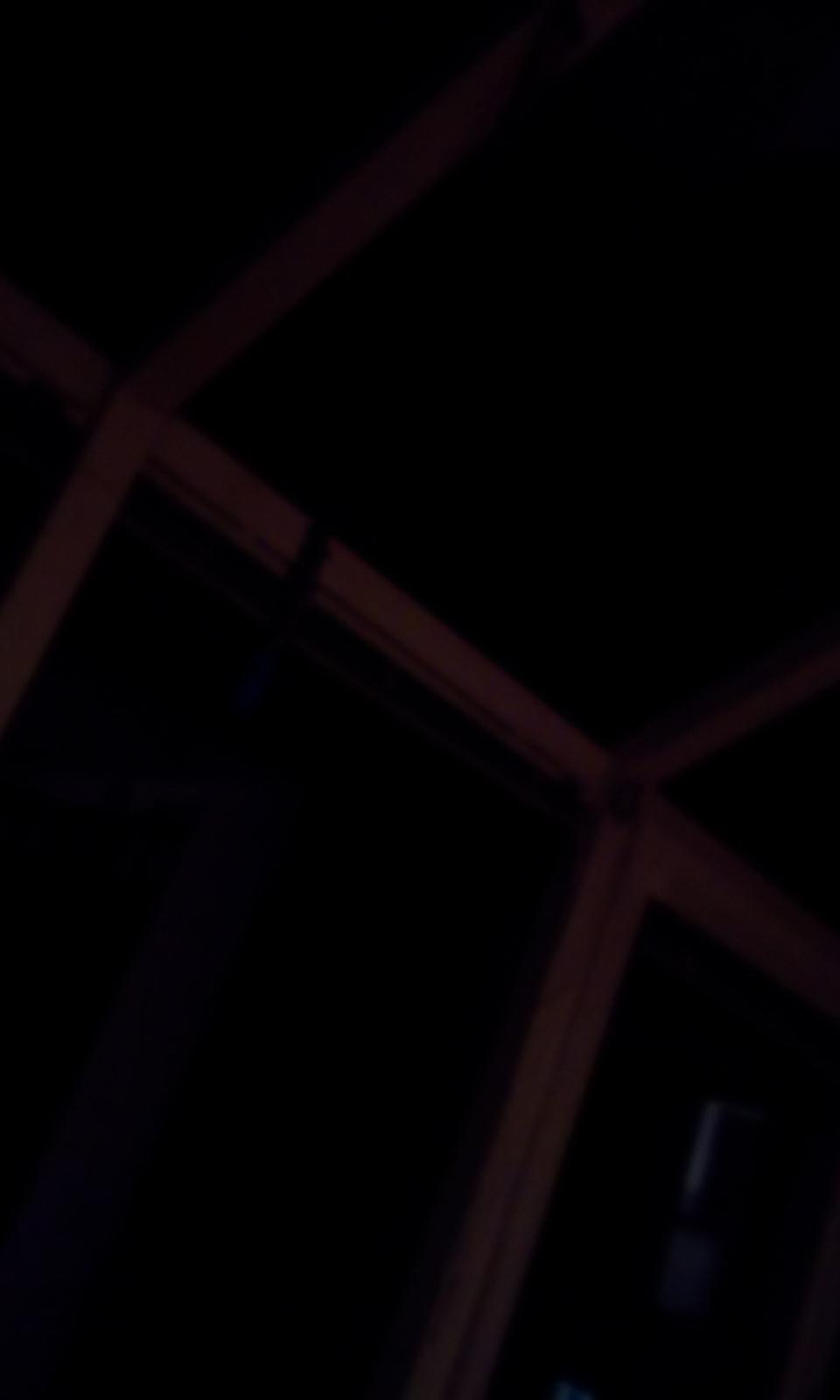

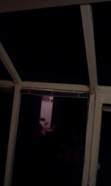

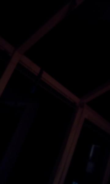

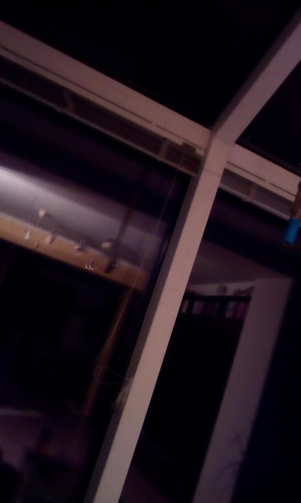

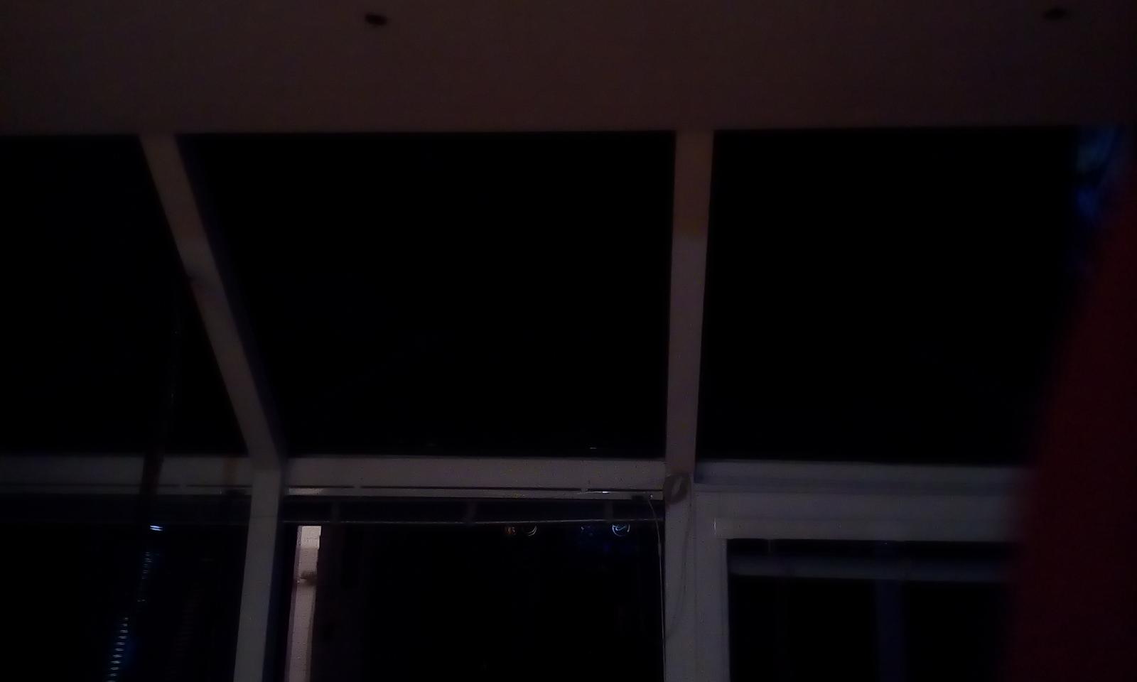

Ja som si urobil napoly svojpomocne.konstrukciu mi podla nakresu z eurohranolov urobil obycajny stolar,skla som si objednal,listy z firmy Dens.s.r.o eloxovany hlinik ,zahrada je drevo hlinik,rozmer 4,2x 2,7m ,sikme stresne sklo specialne kalene ,lepene trojsklo,det aily podla literatury,je na severovychod ,tienienie obycajnymi zaluziami interierovymi..vyslama cca 3000 eur...so m spokojny ,z vonku hlinik ,zvnutra drevo ,dvojsklo ,strecha trojsklo
@daralbajda Tak oproti mojemu zastrešeniu to tvoje je trpaslik. Ja mám zastrešenie 10,5 x4,2 m Koľko by tak asi na tu plochu stalo to tvoje trojsko mňa?
@ruren neviem,mnesa to aj takzdalo veľa,a tvoje v tej cene základ,tienenie ,olistovanie,odvod vody je otvorená s obývačkou,bývam v nej celý rok,,ty to ale potom nebudeš mať zimnú záhradu ,ale terarium.lexan mám vonku na prístrešku v altánku ,len taký pruh ,ale v lete musím dať naň bambusu ,lebo by som pod ním nevydržal...
@daralbajda normalne si ma inspiroval na svojpomoc. urobenie zimnej zahrady. Aspon z casti. Ako si riesil posuvne mechanizmi dveri? Nemas nejake foto? Ja chcem konstrukcie z lep.hranolov a ostatne asi hlinik na posuvne mechanizmy ale necham si poradit.
Žiaľ mám otváracie,ale objednal som lepenie eurohranoly,stolarovi som podľa knižky o zimných záhradách nakreslil ako to chcem,vyfrezoval mi drážky podľa 2 skla ,objednal som dvojskla a aj lepenie trojsklo s presahom na strechu,dal vyrobiť oplechovanie podľa múdrych knižiek,z firmy Dens, mi predali lišty,dokonca mi vonkajší hliník naeloxovali na modro ,a už som to s bratom len poskladal,mám ju už 10 rokov....ale hlavné je taká akú som chcel ,ľahká,vzdušná a za pár supov
@daralbajda nemas prosim nejake foto? Hlavne tych detailov ako su dvere, skla ...
@simuth niečo vymyslím,ale bol to pôrod,druhú mi robila firma ,ale tá moja sa mi viac páči, inšpiráciu
@simuth pošlem za vidna,teraz neviem robiť s fotkami
@simuth máš to aktuálne,zajtra pošlem zvonku
Tak ešte raz
