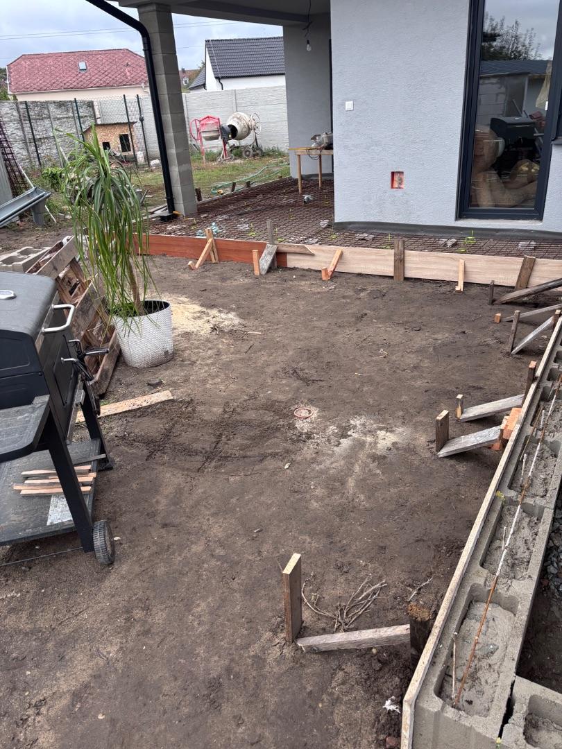

Caute prosim o radu ci je vhodne pouzit von na terasu Samonivelizacny poter cemix 5570? Pisu ze je pre interier.. terasu mam betonovu platnu a ostalo mi par mechov toho nivelaku tak by som to chcel vyliat na terasu a mat krasny hladky povrch Dlazbu budeme robit az dakedy v buducnosti Co myslite? Poprosim o radu ci to vyliat ci nie
