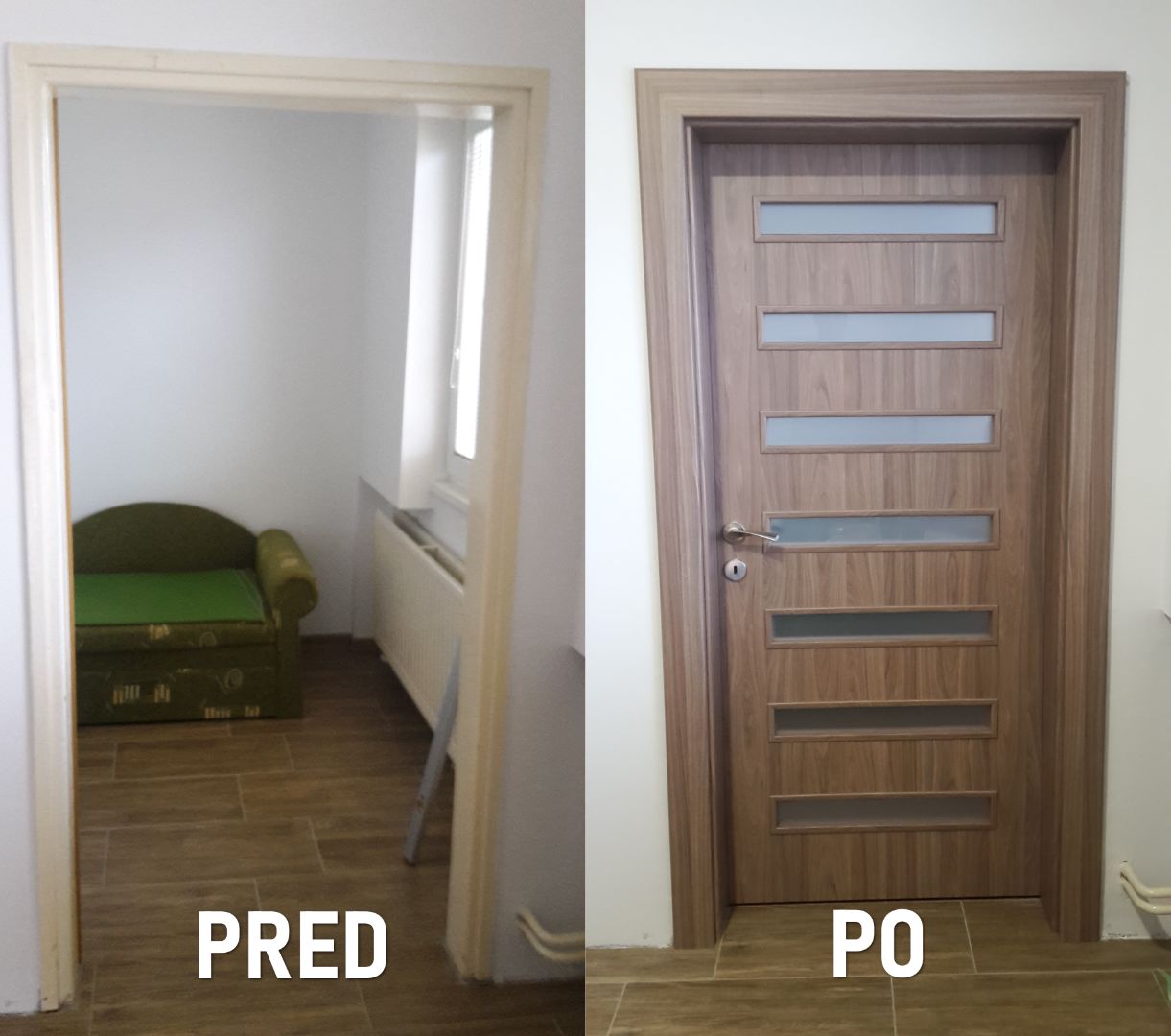

Ahojte. Existuje niečo okrem klasickej OKZ zárubne čím by som vedel prekryť staré kovové zárubne? Ide o to ze som kúpil byt kde sú pomerne krivé steny a na niektorých miesta stierka prekrýva tie zárubne a nevyzerá to vôbec dobre. Zároveň sú tam ale nové pekne dvere ktoré by som musel prípade oblozkovych zárubní meniť tiež,a to nechcem. Neexistujú aspoň nejaké listy čím by som tie zárubne prekryl?
Vsak ocisti omietku zo zarubni, nie je to az taky problem, zarubne natri a mas to pekne. Staci ti k tomu hrubsia sadrokantonarska mriezka alebo smirglovy kotuc do flexy, ak nechces brusit rucne. Daju sa nalepit aj samolepiace tapety na zarubne, ale cisteniu omietky sa tak ci tak nevyhnes a ked si das zalezat na preciznej robote nejaky cas posluzia
