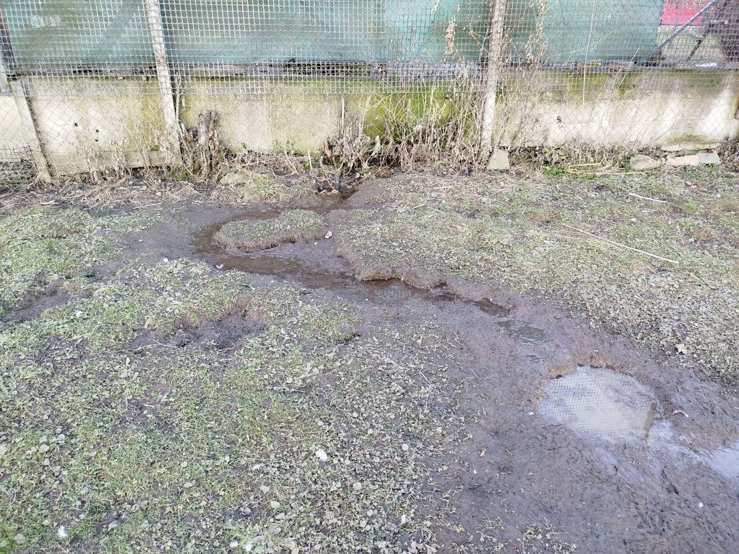

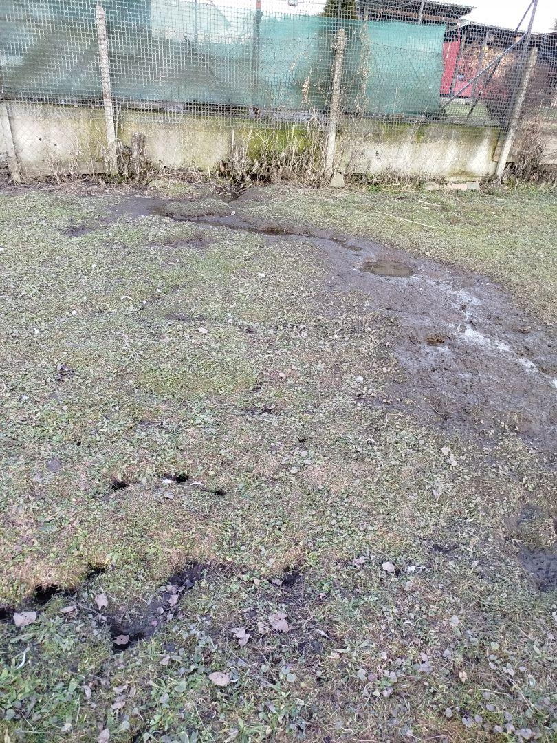

Pozdravuje strecháči, susedia si takto navýšili pozemok, chovajú tam sliepky, voda zo strechy cez rynu tečie rovno nám do záhrady tak isto voda spod sliepok. Zvieratá mi neprekážajú, aj my chováme hydinu, ale keď zaprší, prípadne tak ako teraz sa roztopil sneh nedá sa tam vôbec ísť. Potrebujú na toto stavebné povolenie ? keďže sa im zmenil odtok vody z pozemku. Podotýkam, že pod tou navozenou hlinou majú rúry na odvodnenie a tak isto tečie všetko k nám. Pozemok si navýšili,keď v našom dome nikto nebýval, babka bola pol rok v DSS.

@hygienka pisomne vyzvat na odstranenie/napravu k tej rure z ktorej vyteka voda na vas pozemok. Sused nesmie konat aby vas nadmerne obtazoval. To iste, ak ma odvodnenie smerom k vam a vam to sposobuje skody - co sposobuje plot, pozemok nemozete vyuzivat. Pozadovat napravu. Bohuzial ak to nepojde obratit sa na stavebny urad, ak ani ten nepomoze jedine sud. Najednoduchsie ale je otocit zvod k nim a ked im dom zacne vlhnut pochopia danu situaciu. popr. ak je to na vasom pozemku podlozit pod rynu trubku a zviest im to naspat. takisto pokial idu odvodnovacie rury smerom k vam. Zvazil by som nejake docasne zadrzne opatrenie aby to slo k nim naspat. S niekym sa neda. Otazkou ostanu susedske vztahy ale tu myslim ze su uz nastrbene.

@btus tak v prvom rade mal siahnuť do úspor váš sused, nie ty.. na to sú zákony, riešil som úplne to isté so susedom, keďže nechcel riešiť veci rozumne / slušne, tak som to riešil cez úrady (dohadovať sa s ... nebudem a poškodzovať si svoj majetok nenechám, ono sa to takýmto individuám to raz v živote vráti :) ) ,,v zmysle § 127 Občianskeho zákonníka, vlastník veci sa musí zdržať všetkého, čím by nad mieru primeranú pomerom obťažoval iného alebo čím by vážne ohrozoval výkon jeho práv. Preto najmä nesmie ohroziť susedovu stavbu alebo pozemok úpravami pozemku alebo úpravami stavby na ňom zriadenej bez toho, že by urobil dostatočné opatrenie na upevnenie stavby alebo pozemku, nesmie nad mieru primeranú pomerom obťažovať susedov hlukom, prachom, popolčekom, dymom, plynmi, parami, pachmi, pevnými a tekutými odpadmi, svetlom, tienením a vibráciami atď atď.. toto máš časť paragrafu z občianskeho zákoníka, ale potom tu máš ešte stavebný zákon, čiže riešiť to s vaším stavebným úradom.. stačí dať podnet na vykonanie ŠSD (štátny stavebný dohľad) a tí hneď povedia, či a aké zákony sused porušuje a to už následne riešiť musí... mala si sa suseda spýtať, či je SÚ informovaný o navážke zeminy / terénnych úpravách? čo momentálne zadŕža navýšenú zeminu? bude vybudovaný nejaký oporný múr (s vyjadrením statika) a kedy bude riešiť povolenie na stavbu oporného múru? ak sused nie je totálny hlupák, tak sa uvedomí a urobí nejaké opatrenia, aby voda netiekla k tebe, lebo mu je jasné, že to začneš riešiť cez SÚ a to ho potom bude stáť nie malé €..

@btus ale tým sa na veci nič nemenní, čiže urobil terénne úpravy, ktorými zmenil odtokové pomery... on je povinný zabezpečiť to, že vodu nemôže púšťať na cudzí pozemok,... ako som písal, siahnuť do úspor mal váš sused, nie ty.. "Povolenie stavebného úradu vyžadujú také terénne úpravy, ktorými sa podstatne mení vzhľad prostredia alebo odtokové pomery. V prípade, že nedôjde k výraznej zmene vzhľadu prostredia alebo odtokových pomerov, postačí iba ohlásenie na príslušný mestský alebo obecný úrad. Konanie o povolení terénnych úprav začína stavebný úrad, na základe písomnej žiadosti stavebníka."
