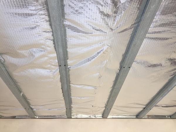

Chcel by so vedieť či je správne urobený strop na bungalovu.Sú stropné hrady z nich je spustená nosná konštrukcia z CD profilov na nich je položená izolácia .Ďalej na tyčky Cd profiloch je parozábrana .A priečne na CD je zase CD profil na ktorom má byt sádrokartón.Lenze tie CDčka ju chytane na tu nosnú konštrukciu samorezkamy .je to pevne ale fólia tým pádom je prevŕtaná.Je to tak v poriadku?prikladam foto
@gazdikvl nie nieje to v poriadku.
A ako by to mal byt?

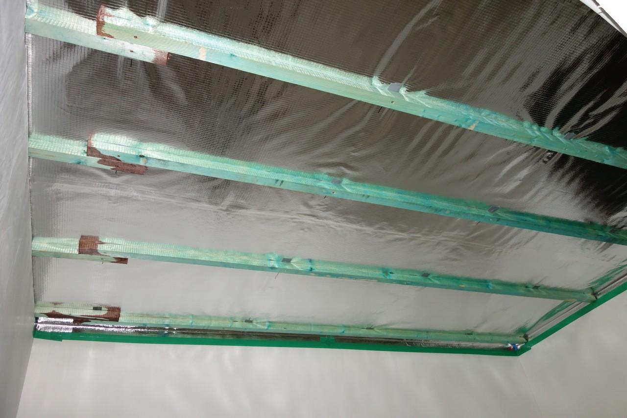

Použiť tam niečo takéto?Ale tiež sa fólie prederavý.
pod srubky pouzit butylovu pasku ;-)
@vader100 vieš poradiť presný typ ?
@vader100 A potom to môže byt tak ako to je hore na foto?
@tino2 hoc aku butylovu , ja som dal taku co ide pod kontralaty od bramacu bo mi ostala ale hocaku podstatne je aby sa prilepila na srubu , tam vidis pod latou ako trci butylova paska pod miestom kde je kazda sruba nevravim ze to ma byt takto nesom "odbornik" ako ludia z MS,ale rozum mi povedal ze takto by to mohlo byt :)
@gazdikvl neviem ci moze ci nemoze ,to je otazka na inych ked to takto robia ,podla mna pravdepodobne to popraska,ja by som to zavesil na priame zavesy nech to prenasa pohyby krovu :)

@vader100 o stenu sa nelepi paskou, ale jedine na lepiaci tmel!
Ale jedna sa mi o to že či môže byt tak samorezkami chyteného cez tu fóliu.Alebo ako to riešiť

@kejsix paska je len poistenie ;-) , samozrejme ze je tmelom prilepene o stenu a potom som to este prelepil paskou ;-)

@gazdikvl samorezka plech plech je pevne? nebol by som si isty v tomto pripade mi ma prederavenie parobrzdy trapilo asi najmenej
Tak aky postup zvolť?
