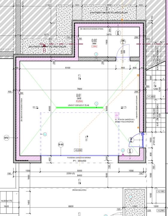

Dobrý deň...aký mate nazor na to, ktorý strop si teda vybrať na garáž v našom prípade? nad garážou bude jedna polovica bungalovu, druha polovica uz bude mat klasicke zaklady kedze je to vo svahu. Prehovaraju nas, že nás keramicky strop vyjde oveľa lacnejšie. Ponad garážovú bránu pôjde ešte predsadená 160cm pochôdzna terasa.
