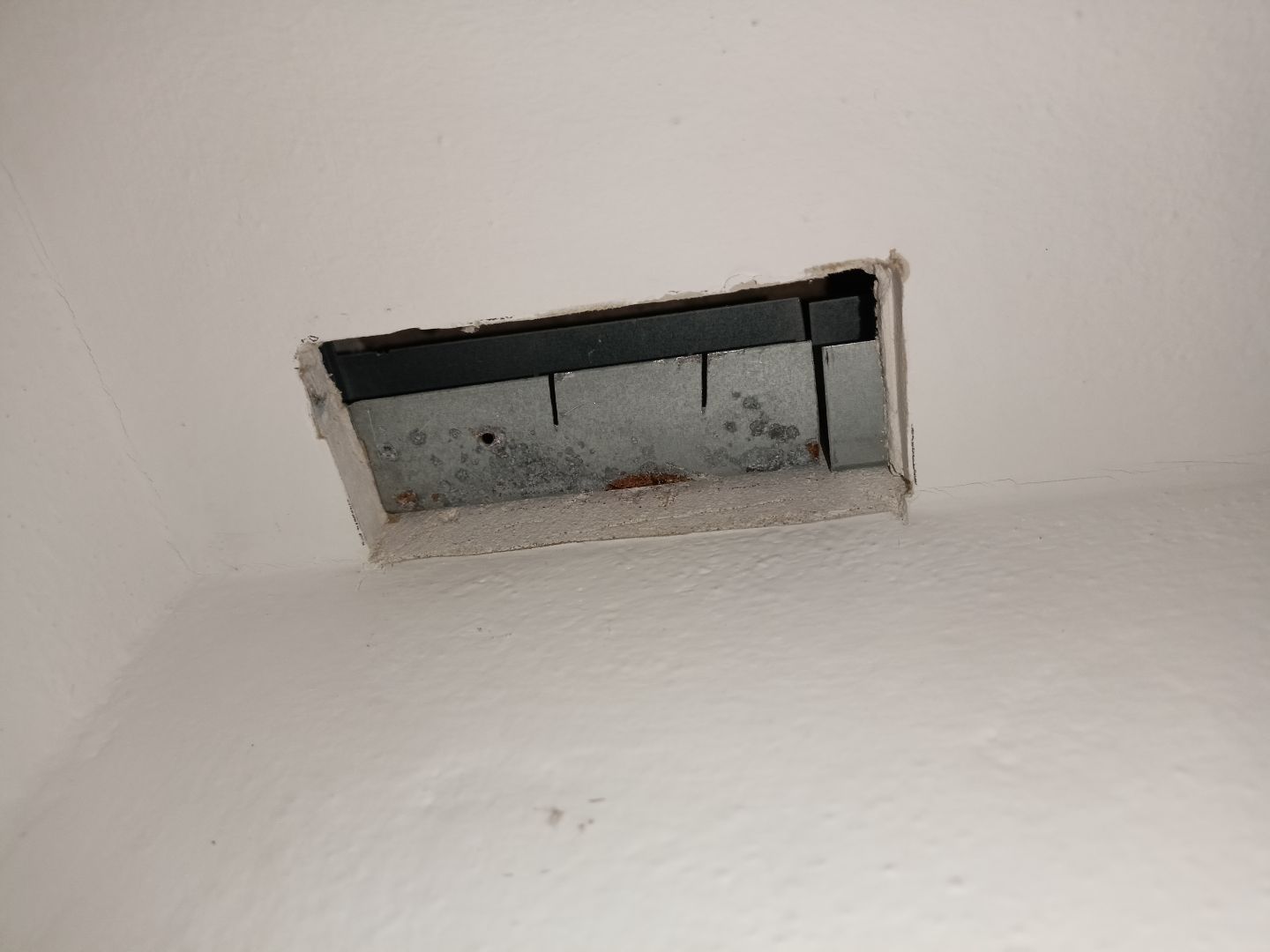

Dobrý deň, vedel by niekto prosím poradiť ideálny postup, keď chcem do sadrokartónového stropu zaviesť inštalačnú lištu - akým jednoduchým spôsobom prerušiť UD profil v stene bez výrazného zásahu do existujúceho stropu? akým nástrojom? Skúšal som obyčajný pilový list na kov, ale ťažko ho uchopiť tak aby sa dal vinúť tlak na profil. Polovičné zárezy na foto som skúšal s rezným nástrojom na kov s multitool-om ale s ním sa zrejme nedostanem prierezom cez celý profil. Tá predelená časť je ďalší nadväzujúci profil. Prerušenie by nemalo robiť problém pre ukotvenie UD profilu v stene - je kotvený po jednej aj druhej strane cca 10-40 cm od vytvoreného otvoru. Vopred ďakujem za rady.
a čo tak vyskúšať nožnice na plech?
