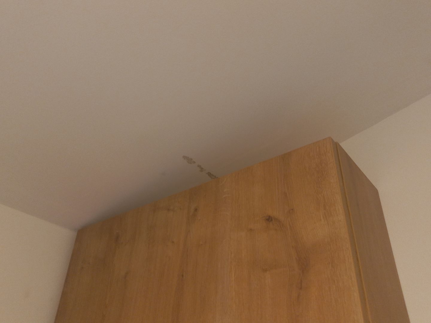

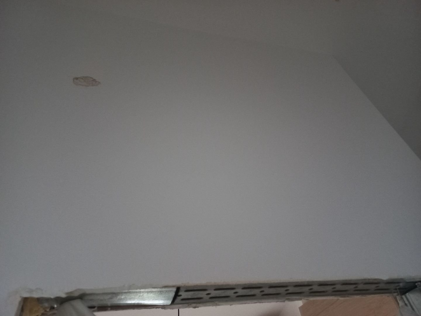

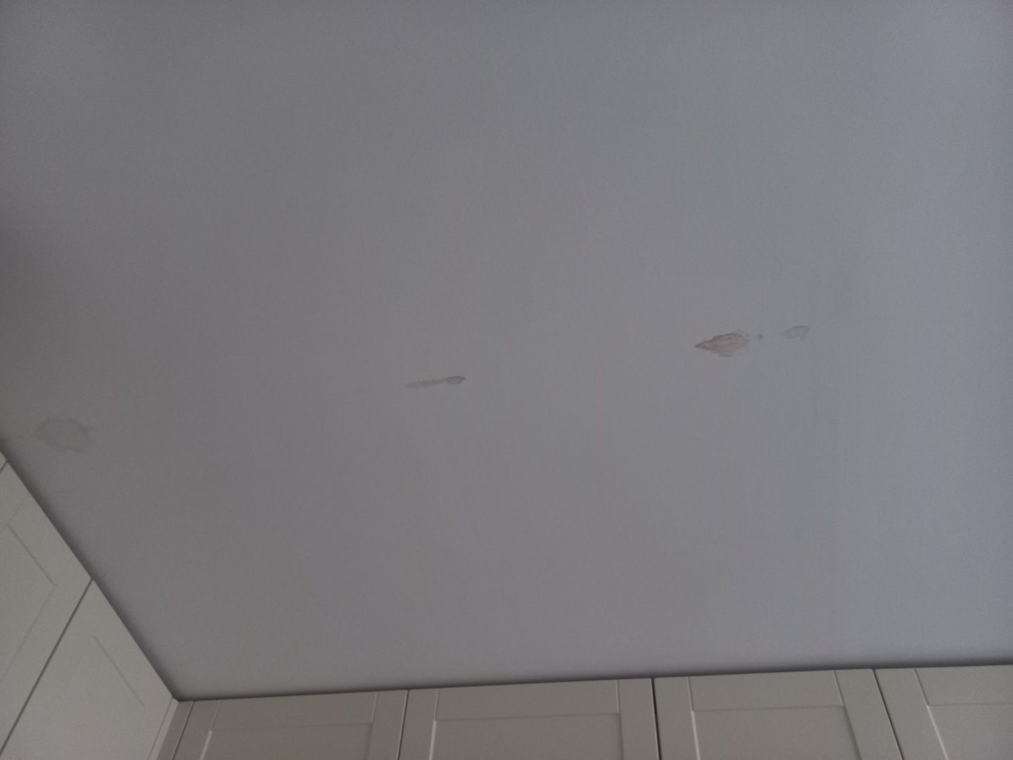

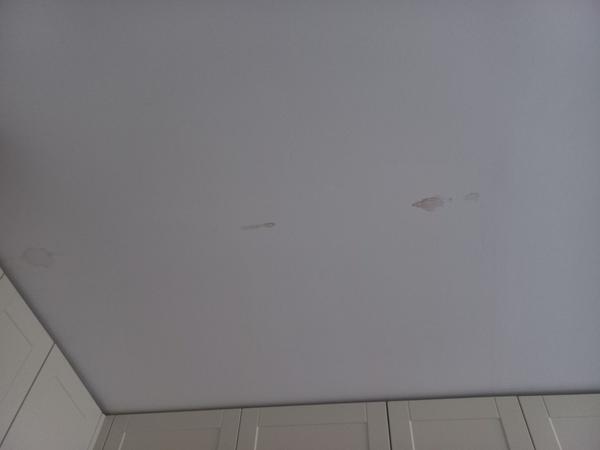

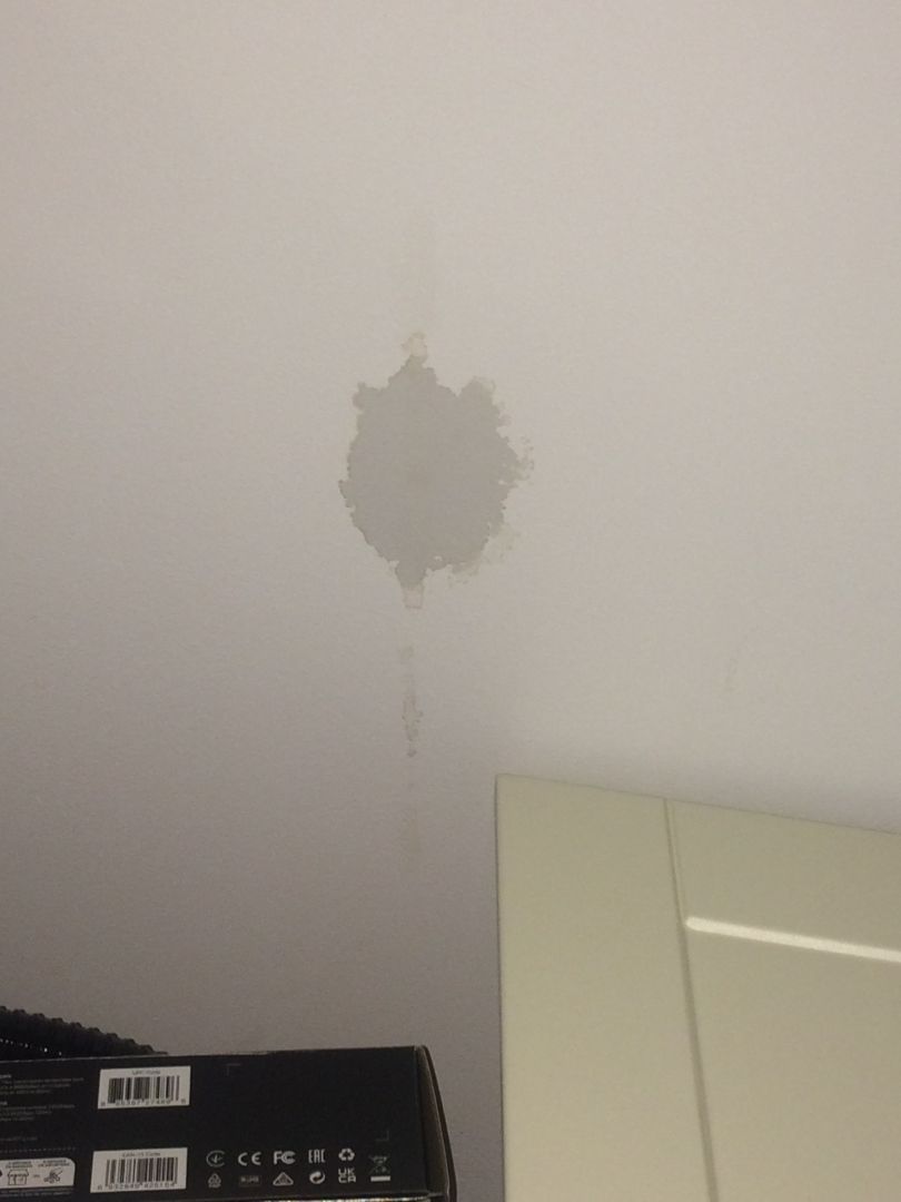

Zdravím, už tu táto téma párkrát bola, ale nedočítala som sa pre mňa uspokojivej odpovede, tak si idem po radu. Na SDK strope sa nám objavili takéto flaky (teraz, v období keď mrzne). Objavili sa asi pred mesiacom približne naraz (resp. v období dvoch týždňov) a nové sa zatiaľ neobjavili. Keď boli veľké lejaky na jeseň, nič na strope nebolo. Väčšina je na strope a jeden je aj na priečke. Je to drevodom. Skladba strechy je zospodu: SDK, parozábrana, minerálne vlna, skladba strechy (v projekte ale mám SDK, min.vlna 100mm, parozábrana, min.vlna 200mm, strešná fólia, kontralaty, OSB, drenážna fólia, plech.strecha). Dom má dva roky. Prvú zimu sa tu iba temperovalo na 10-15st. Toto je prvá zima, čo sa tu vykuruje. Odpovede z realizačnej firmy boli najprv problém so strechou, neskôr kondenz (zlá izolácia, zle uložená..), potom zle nastavené okná... Vopred ďakujem za odpovede.

@tana_zahradnaarchitektura je to jednoduche, na miestach priesaku su prestupy cez parozabranu a vznikajuci kondenz tecie gravitaciou (kvapka) na SDK a vysledok vidis. Bohuzial vznikute priesaky su kratkodobe a vplyvom nedodrzania technologickych procesov pri vystavbe sa mozu lokalne problemy odstanit, ale cely SDK bol odflaknuty a odstupom casu (po zaruke) sa budu objavovat nove loziska kondenzacie, cize nekonecny dlhotrvajuci problem (pozarucny).

@tana_zahradnaarchitektura ja osobne si myslím, že sa jedná o zlú tepelnú izoláciu. Ak by to bola chyba v strešnej krytine, tak by sa problém objavoval aj v lete, nie iba v zime. Ale celkom by ma zaujímalo, či tá voda kondenzuje medzi sadrokartonom a parozábranou, alebo kondenzuje vo vate a preteká cez poškodenú parozábranu. Obe možnosti sú nepríjemné, ale tá druhá je o to nebezpečnejšia, že dochádza k výraznej a dlhodobej degradácii strešného krovu. Dôsledky si viete domyslieť. Otvoriť sadrokarton a nakúknuť.. Sadrkoarton sa celkom ľahko dá zatvoriť bez viditeľného poškodenia.. Treba predísť problému, kým sa ešte dá.. Neskôr môže byť oprava véééľmi drahá...
Výsledok je neprelepená / zle prelepená alebo medzi sebou nepreložená parozábrana.

@cukrik25 Dole celý SDK aj min. vlna a všetko nanovo. Všetko treba pozrieť, či to neodflákli aj inde. Bude to robiť firma, ktorá to stavala, keďže dom nemá ešte ani 2roky. Oni mali sadrokartonistov ako subdodávku, neprebrali si to od nich, ako mali. Budú to teraz robiť iní majstri, iná subdodávka, ale už si to budem kontrolovať aj ja, ako budem vedieť.
