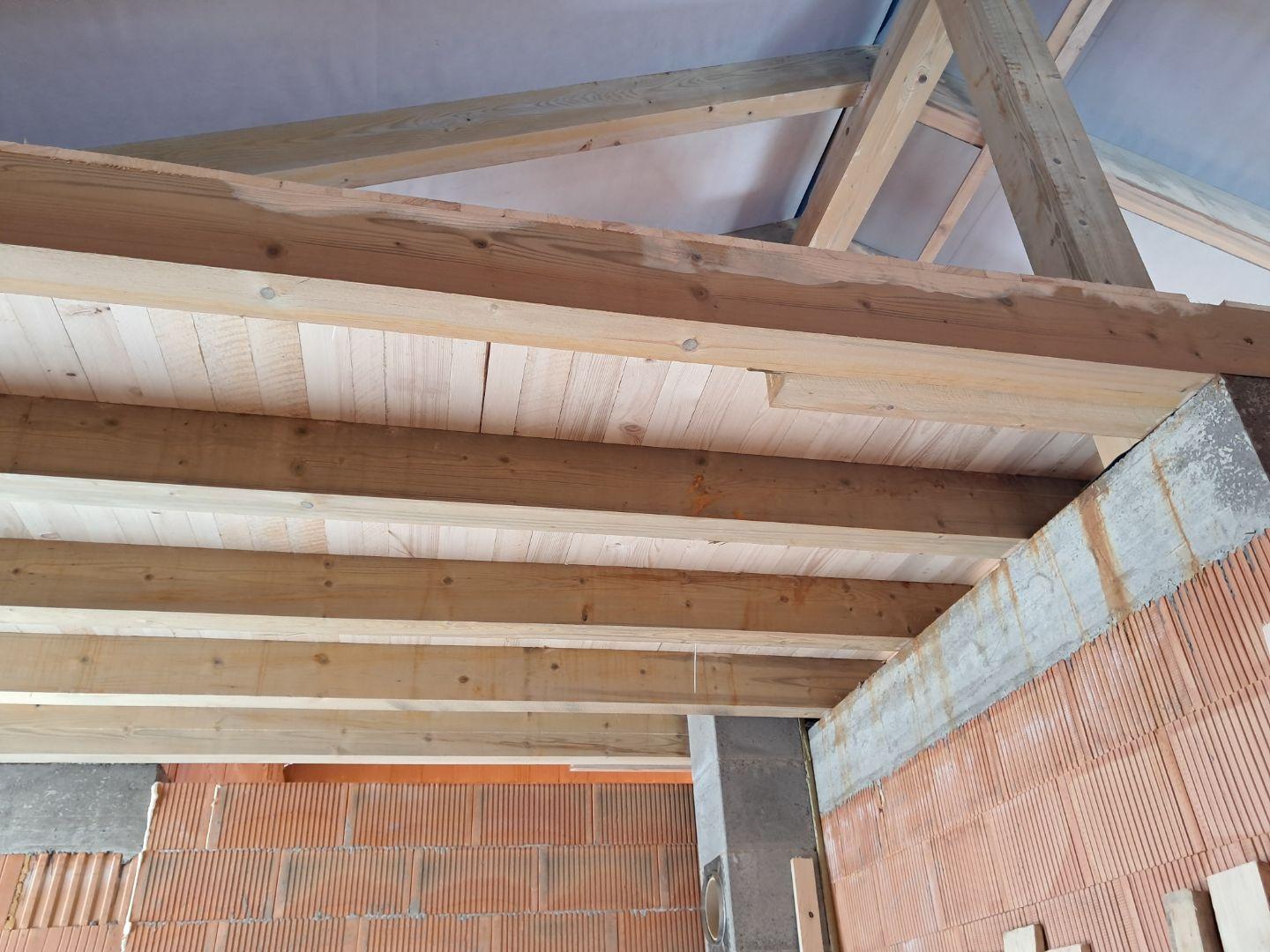

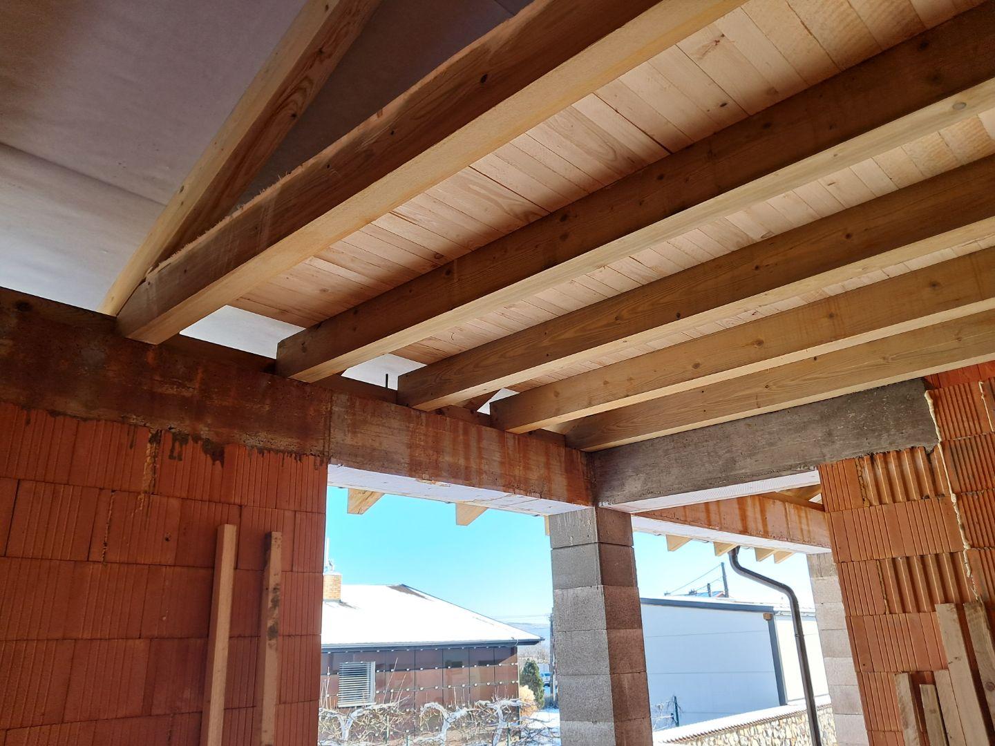

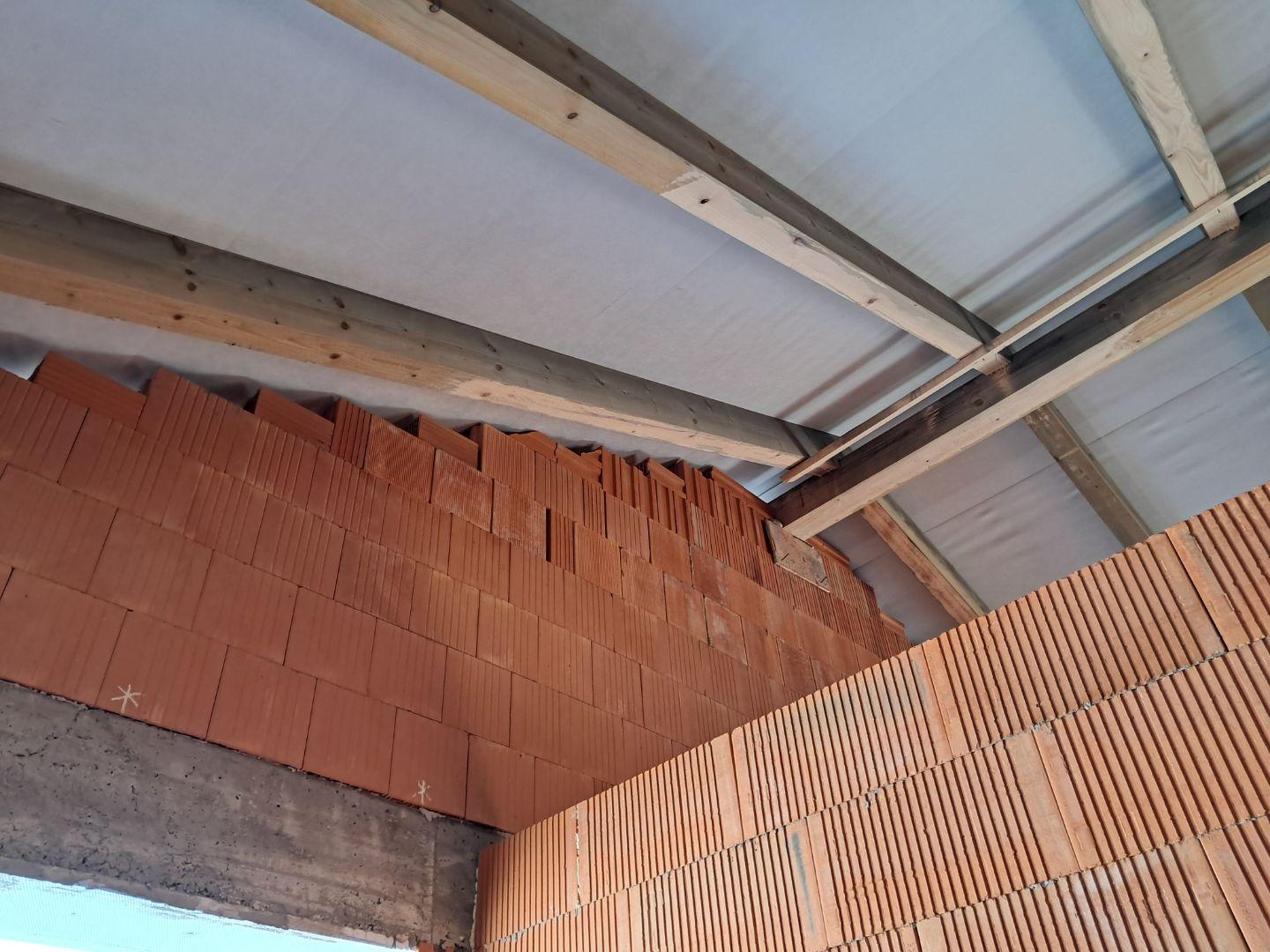

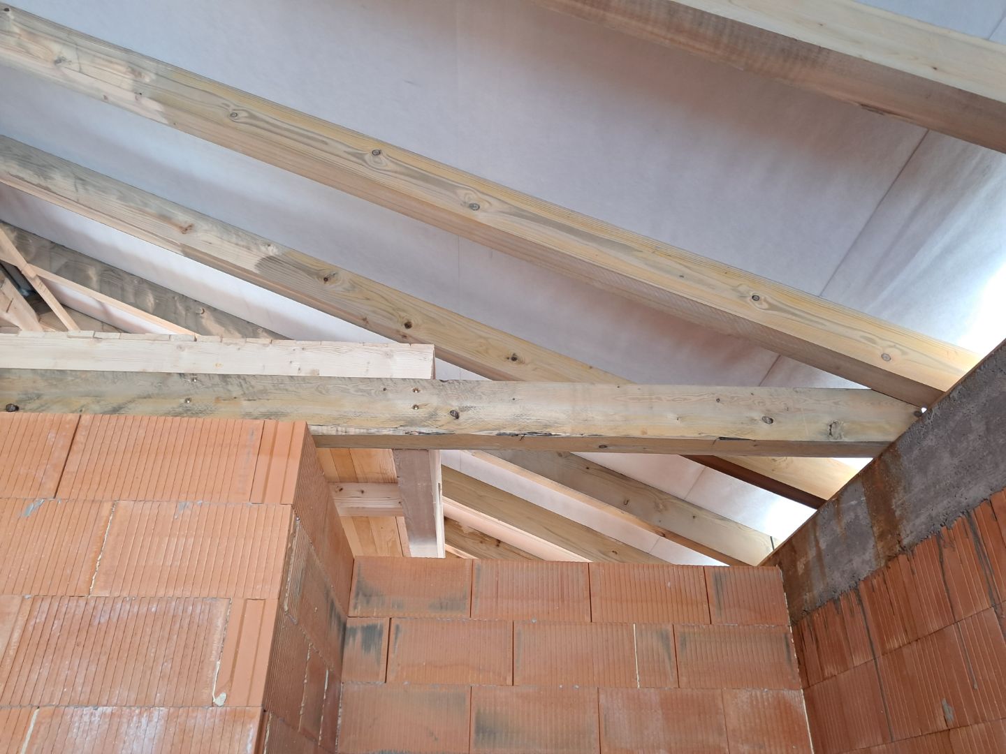

Dobrý deň, rád by som požiadal o názor na zateplenie strechy. Stavba prízemného bungalovu so sedlovou strechou sklon 24° bola na konci novembra v štádiu hrubej stavby, strecha, okapy, bez okien a dverí / výroba už nestíhala takže dodávka a osadenie cca január - február, uvidí sa asi aj podľa počasia/. Podľa projektu mám zateplenie na strope formou zaveseného sadrokartónového systému podhľadu, závesy kotvené do krovu / zloženie sadrokartón, parozábrana a tepelná izolácia v 3 vrstvách 100 + 200 + 100 /. Nad stropom je plánovaný skladovací pochôdzný rošt cca 20 m2 ktorý plánujem rozšíriť na celú plochu a využiť kvázi podkrovie ako skladovací priestor na celej ploche. K mojej otázke, chcel by som dať izoláciu ktorá nie je v projekte medzi krokvy, krokvy majú 200 mm takže izoláciu 180 mm s 20 mm medzerou od kontaktnej fólie / nechávať medzeru ? alebo dať rovno 200 mm izoláciu /. Izoláciu potom poistiť aby nepadala drátmi, dávať ešte aj parozábranu ? Toto zateplenie chcem realizovať z dôvodu aby v podkroví bola prijateľná teplota oproti vonkajšej, hlavne v zime nie mínusové hodnoty. Vďaka za postrehy.

@maros1673 urcite daj 200 ved folia je prave preto kontaktna. Aj ked mi neni uplne jasne ako tu izolaciu budes davat. Na podlahu povaly ci do stropu povaly?
@maros1673 urcite daj 200 ved folia je prave pret…
@sousedekovci89 Chcem ju dať medzi krokvy pod strechu - obr. č. 2, to je zateplenie naviac oproti projektu tak ako som písal kvôli tomu aby nemrzlo v podkroví. Štandardné zateplenie 100 + 100 + 200 s parozábranou a SDK podľa projektu pôjde pod ten pochôdzny rošt ktorý je hotový len sčasti a vidno ho na ostatných obrázkoch.

@maros1673 uz chapem, urcite chod do 200vky. Ale mrznut by ti tam nemalo ani bez tej izolacie.
