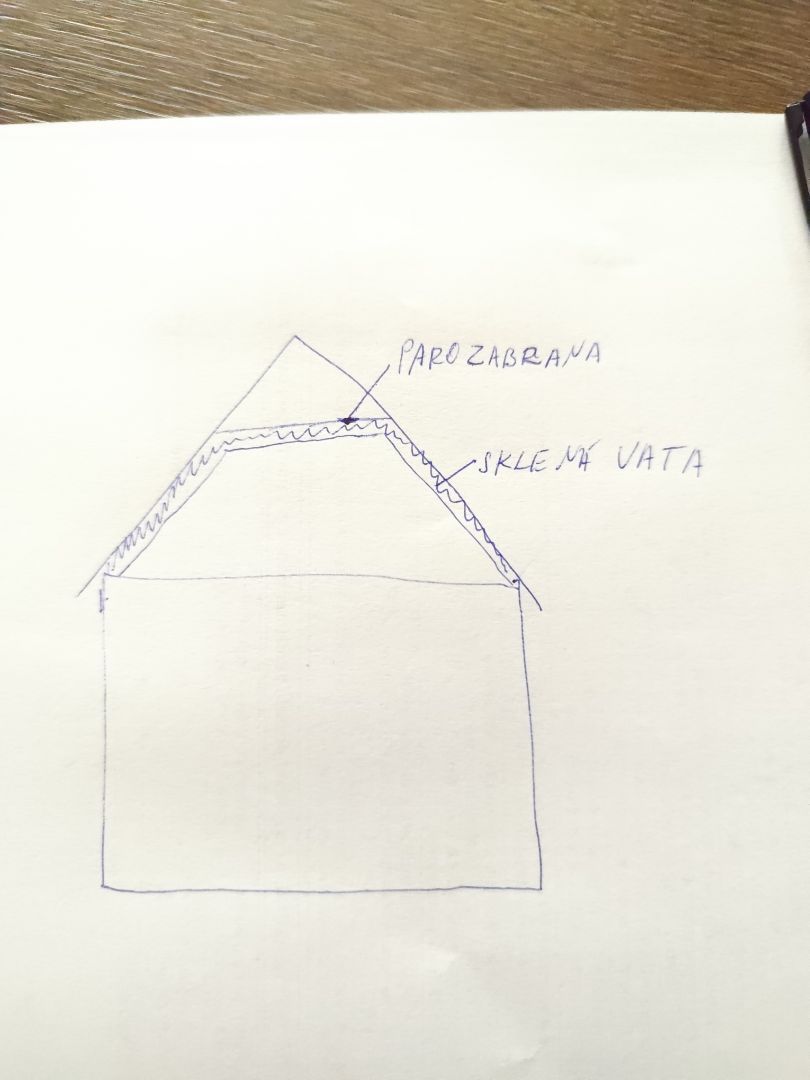

Zdravim chem radu nakolko idem menit staru eternitovu kritinu za plechovu a mam uz obyvane podkrovie ktore je zateplene medzi krokvami vatou samozrejme medzi kritinou a vatou je paropriepustna foliaa aj na vrchu sklenej vaty na strope je folia otazka je ci teraz pri vymene kritiny mam dat na celu strechu opäť ďalšiu vrstvu paropriepustenj folie

@zicher tiez som toho nazoru ze to netreba dvojmo ale ked som sa pytal na to cloveka co roby strechy tak mi povedal ze on by to urcite dával
Ked ides menit krytinu isto bides inak rozmiestnovat laty co ju budu drzat. Pokial je pod kontralatami tak ju neposkodis pokial je pod latami tak pri vyberani lat isto potrhas. Tak si zisti ako to mas a podla toho. Ta horna folia je paropriepustna poistna hydroizolacia proti zafukanej vode a snehu. Pozor na spravne otocenie.

@robo94 Ten človek Ti to povedal zrejme preto, lebo sa obáva kondenzu na spodnej strane bežnej plechovej krytiny. Ak by s chcel náhodou použiť nejaký typ retropanelu, tak sú aj vyhotovenia s tzv. "aquastop", alebo "protihlukovým" povlakom s rubovej strany. Vtedy žiadne fólie použiť nemusíš, pomáha to.

Jasné, pri výmene krytiny na strechu by si mal dať ešte jednu vrstvu paropriepustnej fólie. Pomôže to, aby sa vlhkosť dostala von, ale neprešla dovnútra do izolácie. myslím že ti chlapík chcel len dobre aby to bolo lepšie pre dlhodobú funkčnosť celej strechy.
