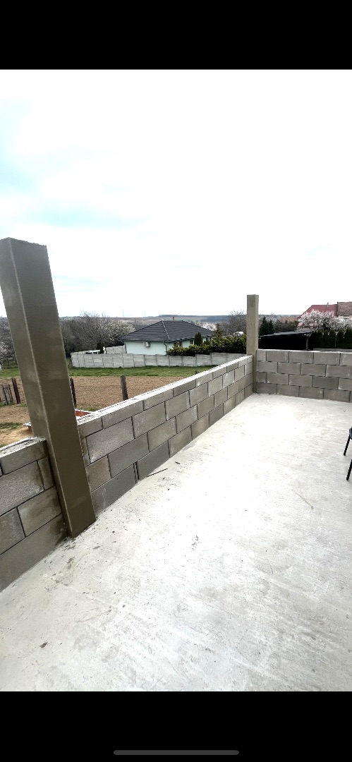

Zdravím 29.3 som zalial betónové nosné stĺpy na pomurnicu a krov .pondelok 7.3 mi budú robit komplet krov +skridla .jedna sa o terasu .neni 9 dni na vyzretie betónu malo na takú nosnosť ??niekto reálna skúsenosť (normu poznám 28 dni )
Ak si použil bežný betón C16/20 alebo C20/25, po 9 dňoch bude mať asi 40 – 50 % svojej konečnej pevnosti. Pri vyšších triedach, napr. C30/37 alebo ak bol použitý urýchľovač tuhnutia, môže byť pevnosť o niečo vyššia.
Ak máš možnosť, skúste pri montáži minimalizovať bodové zaťaženie na stĺpy.

@marpob hej to sa dá naštudovať ,pýtal som sa skôr na reálnu skúsenosť niekoho kto tak robil a tlačil jo čas
28 dní je pevnosť na ohyb, stlpy sú tlačené, tam je pevnosť dosiahnutá po 24 hodinách, naviac je tam tlačená výztuž. Ale neopierajte sa o ne. (🙂)

@jan45 dakujem za názor .este jedna vec je potrebná nejaká izolácia na ten nosný betónový stĺp kde bude kvh hranol(pomurnica)??stačí pripadne nejaká tekutá hidroizolacia ??samotny stĺp je na podpivnicenej terase vo výške 2 ,5?metra..tam by asi nemalo nejako ťahať vlhkosť ,či ??

@darksallamis medzi drevo a iný podklad sa vždy vkladá izolácia proti vlhkosti.

@darksallamis Hockde vidím stavebníkov, ktorých zrejme tlačí čas, ktorí o 2 - 3 dni po zaliati betónovej platne už navážajú po nej kvádre/tehly na stavbu ďalšieho podlažia. Ja mám z toho zimomriavky, hoc sa ma to netýka 🙂

@jan45 a nevadí ak ju tam nanesiem dnes po 8 dňoch tu hidroizolaciu ??(tekutu lepenku)je to už dostatočne vyzreté na hidroizolaciu alebo lepšie ju v tomto prípade radšej nedať aby betón nadelej zrel ..nakoľko v pondelok ide na stĺp pomurnica tak neviem ako spravím lepšie..sk tam dam hidroizolaciu betón už si viac nevyzreje
1. V otázke ti nesedia dátumy, ale to je asi iba omyl, resp. preklep. 2. Čo sa týka podstaty otázky - nerobil by som to! Je pravda že ten betón čo sa týka kolmého tlaku požadovanú hmotnosť unesie, ale pri manipulácii s pomúrnicou "nedopatrením" môže niekto do toho stĺpa udrieť z boku a nastane problém. Hovorilo sa tomu že sa "betón strasie" t.j. vo vnútri vzniknú mikrotrhliny. Počkal by som tých 30dní. 3. Ak máš odizolovanú terasu tak by vlhkosť ťahať nemalo, ale niš sa nestane ak aj pod pomúrnicu dáš izoláciu, ideálne niečo čo zabezpečí aby medzi betónom a drevom prúdil vzduch.

@juraj_majster čo mi to robí je zoznámeny s tým že betón tam je 10 dni v dobe osadzania ..tak hádam bude opatrný ..budú musieť dávať pozor ..aký máš názor na tu hidroizolaciu ..betón zreje 9 dni neovplyvní lepenka ďalšie zrenie ak bude aplikovaná na stĺpe ??a ano mam tam preklep v prvej otázke samozrejme 7.4 malo byt
