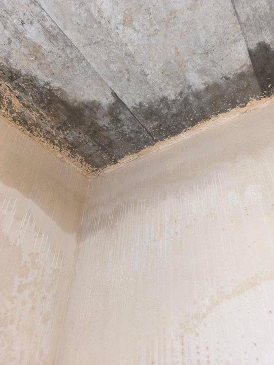

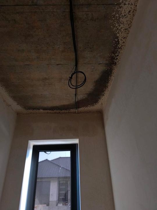

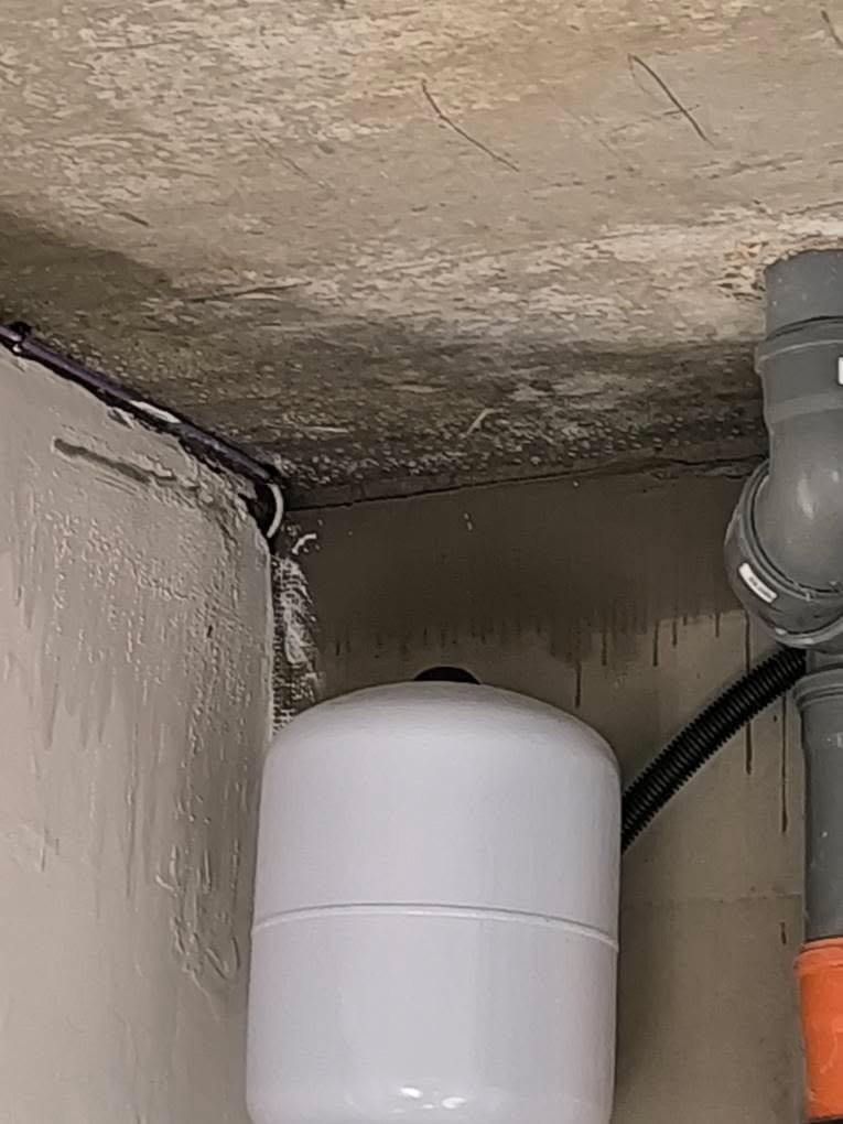

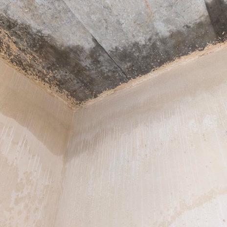

Dobrý deň chcela by som sa opýtať , či mal niekto podobné problémy so strechou . Čo by to mohlo byt ? Raz nám tvrdia Atika potom , že len kondzovana voda , alebo strecha . V dome boli 3 týždne odvlhčovače , vetra sa tam každý deň už druhý mesiac a toto sa nám stále robí .

@kipe27 treba viac info. Novostavba či starší dom? To je pod zemou či nie? Aká je tam teplota a vlhkosť? Robí to za každého počasia alebo len po dažďoch?
@kipe27 treba viac info. Novostavba či starší dom…
@marsdm Je to novostavba , nie je to v zemi a nemá to druhé podlažie . Na streche je fatrafolfolia , vo vnútri sa kúri sa 22 stupňov .

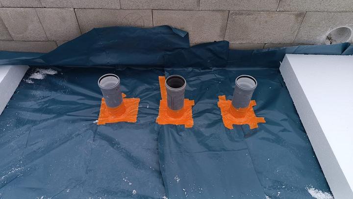

@kipe27 Pripojte rez vašej strechy. Je tam aj poistná hydroizolácia na platni, alebo len Fatrafol nad tepelnou izoláciou?
Odpoveď na príspevok od stowasser:
@kipe27 Pripojte rez vašej strechy. Je tam aj poi…
@stowasser jedine toto je pod polystyrénom .

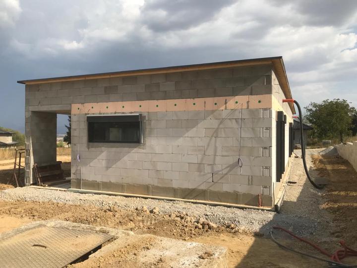

@kipe27 to napravo v atike je diera na odvod vody zo strechy? Že či tam niečo nepreteká. Nemáte nejaký teplomer, že koľko stupňov má stena? A z vonku je to zateplené?
Daj aktuálne foto zvonku tej istej steny (rohu) ako na prvej fotke. Ako dlho trvala stavba, kedy bola dokončená...?
@kipe27 to napravo v atike je diera na odvod vody…
@marsdm ano tá diera je na to , nemali by cez to ísť keďže sa to robí vo viacerých izbách . No teplomer malé len vo vnútri , že koľko je v miestnosti . Ale vonkajšie steny nie .Dom ešte zateplený nie je .
Daj aktuálne foto zvonku tej istej steny (rohu) a…
@dedo758 Deje sa to vo viacerých miestnostiach . No začalo sa stavať v 09/2023 a strecha bola zaliata 01/24, okna boli 04/24 a strecha sa dokončila úplne 06/24 . Keď sa ale nechá dom úplne vetrať s tým, ze je tam prievan tak fľaky začnú miznúť . Ale ak tak nechápem prečo sa to tam znova objaví .
Kým nebude dom zateplený problém nezmizne. Eliminovať sa to dá vetraním a odvlhčovačmi, ale kým steny premŕzajú bude na nich kondenzovať vzdušná vlkosť. Bohužiaľ...
Odpoveď na príspevok od kipe27:
@dedo758 Deje sa to vo viacerých miestnostiach .…
@kipe27 možno premŕza veniec/ betónový strop a vnútri je stále vysoká vlhkosť. To by potom znamenalo že sa tam vyzráža voda na studených plochách. Ak nie je teda nejaký komplexný problém na atike dookola. Treba zistiť vlhkosť vzduchu a odmerať teplotu steny na týchto mokrých miestach ale kľudne aj inde. Napísať tie hodnoty sem a zistíme či to je kondenz.
Akurát naraz sme napísali. Ale pre príklad, ak má vzduch 20°C a vlhkosť je 75°C, tak sa začne rosiť stena kde je teplota pod cca 15°C a to tam môže byť pri nezatelplenej novostavbe. Vtedy treba kúriť, vetrať, nech sa tam vlhkosť nedrží. A ideálne zatepliť, aby sa zvonku neochladzovali.
