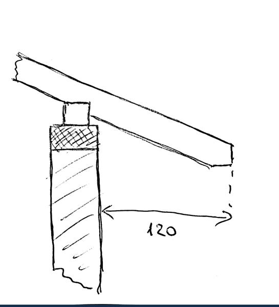

Viete poradit ako riesit nasledovne? Ideme robit klasicky drevenny krov kde krokvy su 8x20 a maju presah od mura 120cm.Strecha ma 25° sklon a bud na nej palena skridla creaton.Tesar povedal,ze sa budu konce krokiev prehybat pod tarchou skridly. Myslite ze ak by sa spravili uz teraz "koniky" z peknejsieho hranolu pod kazdu krokvu tak by to stacilo?Tym padom by sa dal konik neskor vyuzit aj na podbitie. Dakujem za nazory a rady.

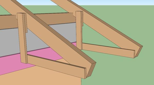

@viktor811 prikladam foto.na jednej je povodne navrhnuta strecha a na dalsom obrazku je to co by som mozno ja navrhoval.neviem ci by to spravne pidopieralo ten presah krokvy.ak ano,tak by to bolo fajn a dalo by sa to pouzit aj na podbitie podhladu...

@marcel714 ....zdravim...ak je tych 120cm od pomurnice...,tak je to standard...konikmi si skomplikujes zateplovanie a narobis bodove tepelne mosty...pokus bol len vtip... ....nech sa dari....

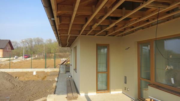

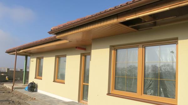

@marcel714 ja mam všade presahy 1m od finálnej fasády a žiadne podpery nie je treba (na južnej strane to je super, nesvieti mi slnko cez leto do okien). Na severnej strane kde mam terasu je presah 2,5m a tam jasne ze to je podstojkovane.
Minimálne pri vašich výpočtoch zabúdate, že krokva sa na pomúrnici zasekáva. 3,5 cm sa prehne sama o sebe a nie so zaťažením škridlou a so snehom. Ovšem ten priehyb by až tak nevadil ako to, že jedna sa prehne povedzme o 2 a druhá o 6 cm. Osobne by som šiel radšej do kratšieho presahu a mal istotu. Na poprehýbanom okape sa robia zle okapové žľaby a špatne to vypadá. Čo sa týka tých podopretí to je pracné riešenie a chýba ti tam zvislé uchytenie podopretia a krokve. Ten široký okap sa robí tak, že na trámoch sa vystrčí drevo rovnobežné s múrom a na to drevo sa uchytia krokve. Takú možnosť asi nemáš, to sa robilo na starých drevených domoch.

Dakujem za postrehy a rady.roztec krokiev je 90cm a jen presah je 120 od pomurnice (zle som to nacrtol).takze od muru je to 110.izolacia pojde 20 cm takze mi ostava presah 90 cm+okap. Rozhodol som sa aj po rozhovore s viacero tesarmi ze pojdem do krokiev 10*20 a bude to ok.

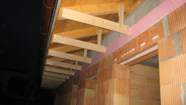

Mam presah 100cm a riesil som to presne ako hovoris (u mna kvoli bet.krytine a krokvam 160mm). Koniky robene z obycajnych dosiek tak, ze sa opieraju o murivo (v mieste vyrezaneho XPS). Neskor pouzite na uchytenie lat a podhladu.
