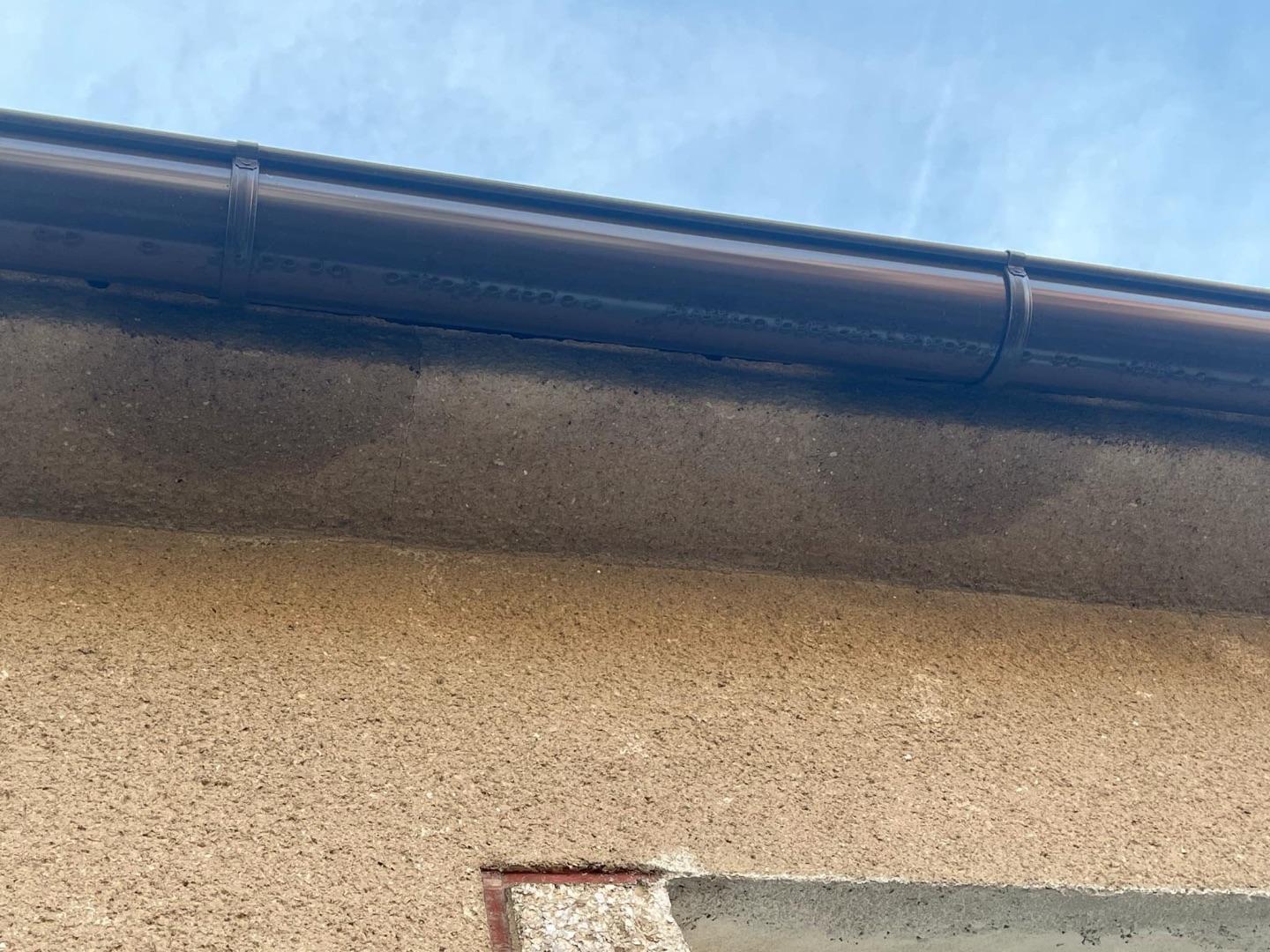

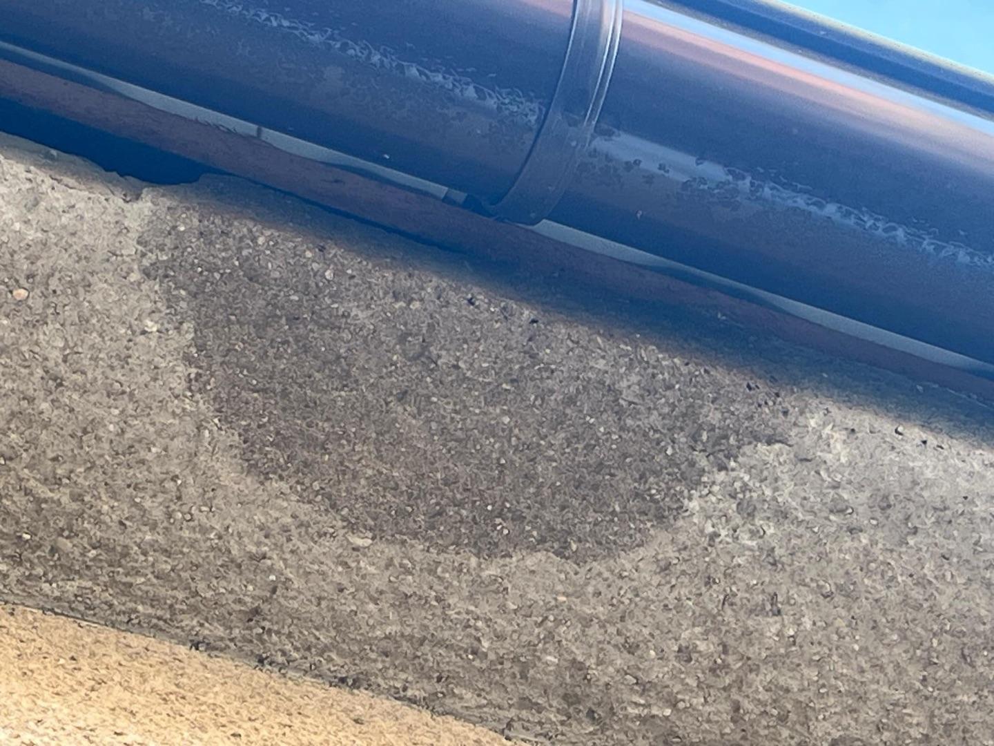

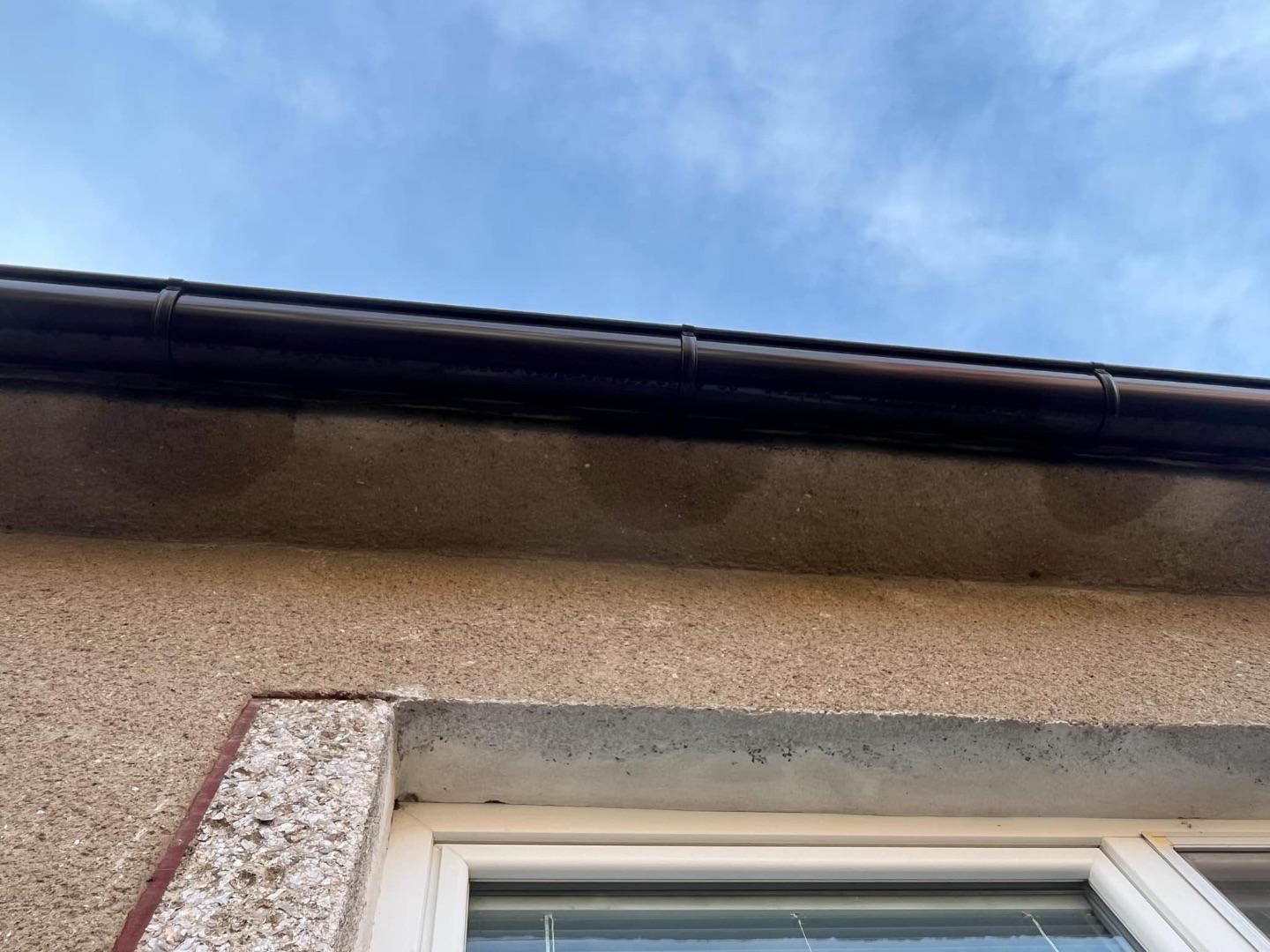

Ahojte, stále mám nejaký problém zo strechou a keď už si myslím že je všetko ok vždy sa niečo stane. Najnovší problém čo sa mi teraz ukázal je s okapom presne pod hákmi ktoré držia okap sa mi vytvárajú mokré fľaky ako na foto. Riešili ste niekdo? Vedeli by ste poradiť? Ďakujem vopred.

@mrako223 tak asi naprd spravené. Pokým to neotvoríš, ťažko radiť, čo tam môže byť. Ale už to, že sú na spodku žlabu kvapky vody (a že ich teda je dosť) problémov tam bude viac...

@megdesign tie kvapky na okape sú len zamrznutý srieň ktorý sa stopil stiekol na najnižší bod a kvapka to problém neni

@mrako223 nevidiet aku mas strechu, ale prvotny nastrel je, ze ti steka kondenz po poistnej folii a namiesto do okapu ti steka na haky a tie to prenasaju na drevo a omietku.

@peto98 no len aby.... U mňa tiež včera mrznúci dazď, sneh, dnes sa to topí a kvapky na spodku žľabov nemám....

@megdesign mozno to nefotil dnes? Dnes slusne fuci, mozno preto mas sucho

@rkorba plechová strecha

@cukrik25 je to dnes fotené
Na prvy pohlad je asi najblizsie k realite @rkorba . Naozaj treba vidiet ci mas foliu riadne uchytenu o okapivy plech, resp. ci je tento detail spravne prevedeny. Mam obavu ze nie.

@sousedekovci89 to by mu robilo hoci kde, nie len pod hakmi.... Skôr si myslím, že mu preteká okolo klincov, ktorými sú háky pribité k hradám a preteká okolo nich do hrady a následne do muriva...

@megdesign to by ale znamenalo, ze mu chyba folia kedze ta ide povrch okapoveho plechu, ktory ide povrch hakov. Alebo je z nej salat (kedze to robi na kazdom haku na foto.
