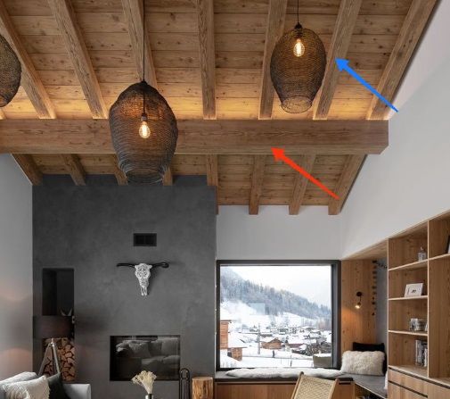

Ahoje ideme robiť priznaný krov. Chcel by som niečo ako je na fotke. Vedeli by ste mi pomôcť odhadnúť rozmery trámu a krokie aby som to poslal statikovi na prepočet. Prípadne odporučiť rozmery. Môj odhad trám 200x 400mm A krokva 130x 200mm Ďakujem za rady a postrehy

@domand Statik ti sám napíše rozmery, nepotrebuje tvoje návrhy.

@dedo758 stavba 11x 11 sklon strechy 19 stupňov

@domand kľudne to môže byť bsh hranol alebo iný prvok robený na väčší rozpon a obalený dyhou/drevom v tomto dekore. Toto sa počíta podľa rozmeru ale aj plánovanej strechy a zaťažení snehom. Neviem či sa tu nájde niekto kto také má alebo statik čo už podobné počítal.

@domand zdvihnes telefon a zavolas 5tim statikom v okoli, ze co chces, nechas si urobit cenovy odhad, ale ten bude plus minus autobus v rozmedzi 100e. Tvoje predpoklady, ze ti tu bude niekto preratavat za flasu vina alebo kus slaniny alebo 20euro nieco, naco aj tak potrebujes vypocet statikom je uplne mimo. Najdi si statika, dohodnite sa na cene a on ti vsetko vyrata.

@domand A este si porozmyslaj a prezisti dostupnost dreva takych rozmerov. Ci chces masiv, ktory nebude lahko dostupny alebo lepeny hranol.
dalsia moznost kovovy nosnik a oblozit drevom....
