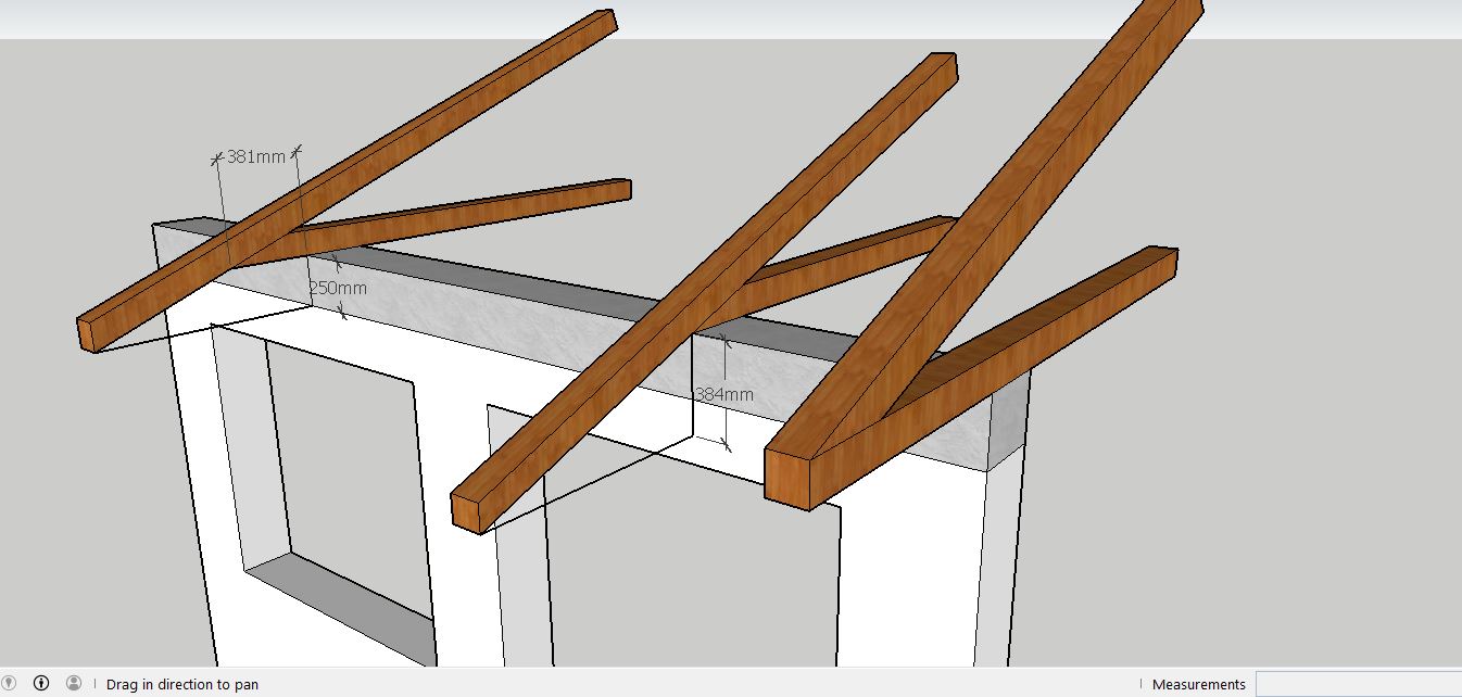

Ahojte ako vysoko mate podbitie od vrchnej spalety okna?
250mm vyska nepustila
20cm nemame nad oknami preklady ale rovno veniec
@tarbavalaba mas nejake foto ?
@blackdog17
@blackdog17 videl som už aj také, že investor chcel mať podbitie zarovnané s nadpražím, vôbec to nevyzeralo zle, práve naopak ono to závisí dosť od plochy presklenia, keď sú široké portály a nízko položená strecha s nízkym sklonom, tak to môže dobre vypáliť
No ja chcem mat spaletu vonkajsiu nad oknom 25cm cca a le izolaciu chcem davat pod vazniky nie nad vazniky.
