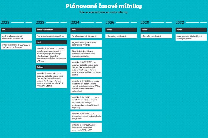

@tomas2020 da sa, ale do nabehu noveho informacneho systemu 2.0 je to mozne robit aj v papierovej verzii, co aktualne odporucam, inak budes riesit mandatne certifikaty pre ucastnikov "procesu", ktori ich samozrejme nemaju a ich znalost IT je na urovni stareho stav.zakona 50/1976. Bude to chvilu trvat, kym sa to da dokopy. Sucasny IS je taka ranna alfa verzia :) Ak chces elektronicky, tak ides na stavebny portal. Portál výstavby je súčasťou informačného systému Úradu pre územné plánovanie a výstavbu SR a slúži na digitálne podávanie a správu stavebných dokumentov. Zahŕňa úložisko dokumentácie, register výstavby, register stavieb a prehľad dotknutých orgánov a právnických osôb. Casom na to bude napojeny aj elektronicky digitalny kataster a uzemnoplanovacia dokumentacia, takze sa nestane ze sa bude stavat ako dnes na miestach, ktore na to z urbanistickeho hladiska vhodne nie su. Pre použitie úradnej činnosti musí byť dokumentácia elektronicky podpísaná. Stavebníci a projektanti na riadne podávanie projektovej dokumentácie a vyžiadavanie si záväzných stanovísk cez portál potrebujú mandátne certifikáty. Tie vydáva Národný bezpečnostný úrad (NBÚ). Aj preto Úrad pre územné plánovanie a výstavbu SR oslovil NBÚ, aby rozšíril zoznam osôb na získanie mandátnych certifikátov z geodetov aj na stavebných inžinierov a architektov, ktorí budú v portáli robiť stavebné úkony a žiadať od dotknutých orgánov a iných strán záväzné stanoviská. Naďalej však platí, projektová dokumentácia sa dá podávať aj v listinnej forme na stavebných úradoch. Povinnosti ukladať dokumenty do portálu sa nevzťahuje na prevádzkovú dokumentáciu.
