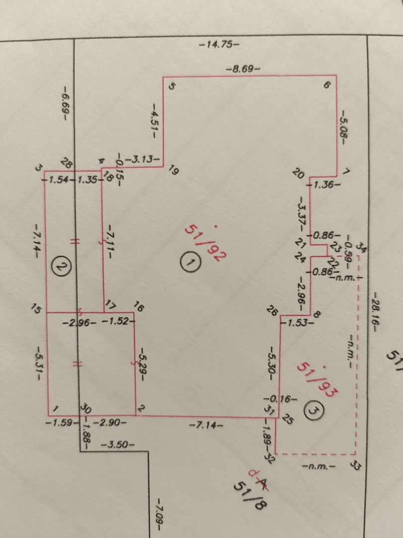

Dobrý deň, chcem sa opýtať, postavili sme dom podľa plánov a následne sme si postavili pivnicu, ktorá je v tesnej blízkosti domu (na obrázku označené číslom 3) má svoje obvodové múry, samostatný vchod a jej vrchná časť je pod zemou. Bola tu pani zo stavebného úradu a tvrdí že je to súčasť stavby a tým pádom si máme pivnicu dokreslit do plánov, statický posudok a stavebné povolenie. Aj geodet sa čudoval že prečo sa to tak rieši. My by sme chceli kolaudovať len doma a pivnicu by sme chceli riešiť samostatne po 1.4. a ohlásiť ju ako drobnú stavbu výmera 35m2. Neviete mi niekto poradiť, či sa to tak dá alebo existuje aj nejaký jednoduchší spôsob,aby sa nám to tak nepredražilo. Ďakujem za každú radu.

@klara1983 No, to bude sklamanie... Tá pivnica je spojená s domom, však? Ta parcela napravo už vaša není, však? Ani od apríla by to v žiadnom prípade nemohla byť drobná stavba, keďže má viac než 25m²... A odstup od hranice pozemku sú tiež není 2m. Riešiť aby sa to nepredražilo? Byť vami, tak riešim aby sa dal vôbec dom skolaudovať.
Špekulanti, trebalo najprv skolaudovať dom a potom stavať prílepky. Volá sa to zmena stavby pred dokončením, oslovte projektanta, aby vám to dokreslil. V takomto stave vám to nik neskolauduje. Pred 40 rokmi stačilo dať fľašu. Dnes sa to už nedá. Taký je život.

@roman_x Tam narazia na ten odstup 2m. A ten presah do parcely na ľavo, to predpokladám, že je tiež "neplánovane" rozšírenie.

@klara1983 keby to nie je v geometrickom pláne, tak by sa to asi dalo riešiť samostatne. Ale aj tak by pri tej ohláške asi požadovali projekt a statiku, keď je to tak blízko domu a dosť rozsiahle. Majú právo aj riešiť to cez samostatné stavebné povolenie, ale tu by sa to asi dalo dat aj cez tu zmenu stavby pred dokončením.
@klara1983 No, to bude sklamanie... Tá pivnica j…
@frantisekca ten pozemok je náš je tam asi šesť metrov, a medzi domom a pivnicu je tak 2cm
@klara1983 keby to nie je v geometrickom pláne, t…
@marsdm geodet nám to robil teraz, tak asi to dá preč keď budeme chcieť....
@klara1983 zmena stavby pred dokoncenim, projektant/statik. Ak ste chceli dostavovat, trebalo pockat az kym mate odkolaudovane....
