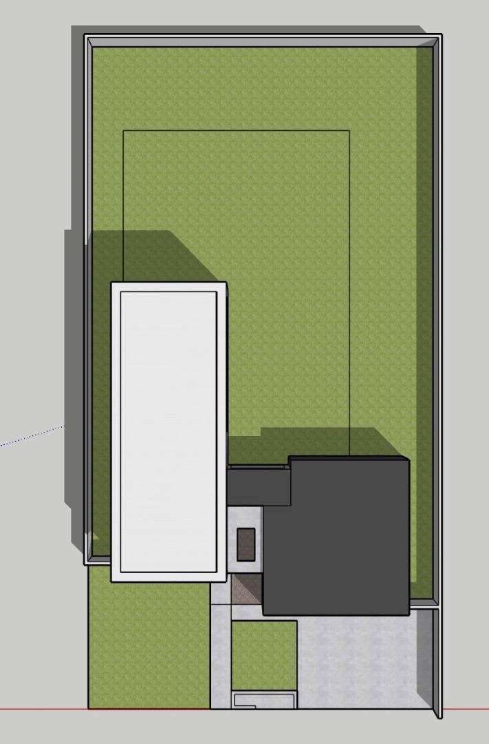

Dobry den, kupili sme si pozemok v Chorvatskom Grobe. Siroky 20 m a dlhy 50m. UPI nam povoluje zastavat 30% pozemku a ohranicenie 2 m od jedneho suseda a 5 m od druheho suseda. Chceme si postavit 2 podlazny dom s garazou ktora je spojena s domom vid FOTO. Podla uzemneho planu nemozeme ist na 2 m od hranice pozemku s domom. Navrhli nam ale ze mozeme postavit garaz na 2 m ale nemoze byt spojena s domom. My sme mali ale v plane mat v casti kde je garaz vchod a aj technicku miestnost. Pride mi to nelogicke lebo ak to postavime takto ale nebude to spojene s domom vizual a rozmiestnenie domu bude rovnake. A preto moja otazka mate nejake skusenosti alebo vedomosti ako to obist alebo vyriesit ? Dakujem

@pejcooo nechať tých 5m odstup a môže to byť spojené z domom. Keď to má ísť bližšie k plotu, tak to asi preto dovolili iba oddelené, aby to bolo ako drobná stavba alebo možno z požiarneho hľadiska.
@pejcooo nechať tých 5m odstup a môže to byť spoj…
@marsdm Predpokladám, že je to tak obmedzené kôli predpokladanej výstavbe, aby bol potom odstup stavieb 7m. Keď s tým chce niekto "vychcať" ako ten hore, tak tým pádom znehodnotí susedný pozemok...
Obidva argumenty su opravnene ale aky je rozdiel v stavbe ked si postavim Dom na mieste ako vidite na fotke a samotnu garaz na rovnakom mieste ale nebude to spojene 1m chodbou ale pristreskom ?
Koľko m² má tá garáž? Cez 80m²? Dom 120m²?

@pejcooo rozdiel bude ten, ze budes platit vacsie dane dane :D inak vobec nepochopim, ze nieco planujes bez nastudovania UPI, resp jeho ignorovania.
@frantisekca dom ma na 1NP 130 a garaz 60 m2

@pejcooo keď je to súčasť, tak je to považované celé za dom. Robí sa na to požiarny projekt a musia byť dodržané odstupové vzdialenosti. Taktiež sa navrhuje presvetlenie a veľkosť okien a ráta sa s tým že na dome sú okná. Čiže to ovplyvňuje aj susedné domy buď z hladiska požiaru, tienenia, a podľa mňa aj kvôli nejakému súkromiu lebo pri obytných miestnostiach by mala byť vzdialenosť 7m od seba atď. Hlavný je ale územný plán, kde sa navrhne ako by asi mohla vyzerať daná lokalita a koľko sa môže zastavať, aby boli ľudia (asi hlavne developeri) limitovaný plochou a mali aj nejakú zeleň okolo seba. Reálne tam asi nie je veľký rozdiel keby to je spojené a keby nie v tomto prípade. Ale za mňa tipujem, že keby to povolia spojiť a dať 2m od hranice všetkým, tak nastane x iných prípadov kedy by tam zrazu majiteľ spravil okno a z garáže je izba, druhé poschodie, atď a už to nebude spĺňať to, že to mala byť iba garáž.

@pejcooo ved prave to, co ti poradili oddelit tu garaz je ten sposob ako to jednoducho vyriesit... Prechod si potom zastresis, zasklis... Ked raz nemoze byt medzi domami menej ako 7m a garaz je sucastou domu, tak co uz s tym spravit... Zrejme teda z tej strany stoji nejaky dom a na tej garazi mas okna? Lebo keby neboli okna, moze SU dat vynimku tusim na 4m edit: Nechavam rozpisane a ked dopisem, zistim, ze som uz ani nemusel 🫣
Velmi pekne dakujem za zhrnutie situacie :). Cakal som skor nejake rady typu ako to vyriesit a nie ako dodrzat UPI. Vsetkemu rozumiem preco je to tak a ze je to zle nastavene tiez. A takisto viem aj ako to legislativne spravit aby s tym SU nemal problem. Takze velmi pekne dakujem vsetkym
