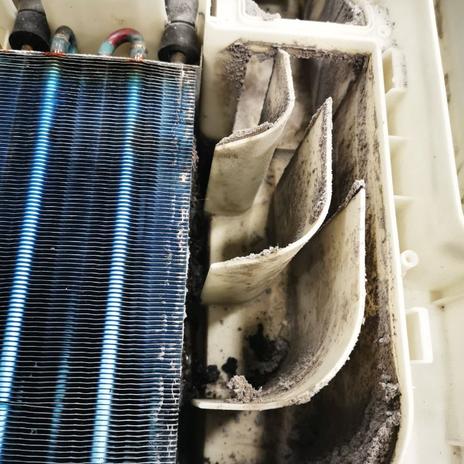

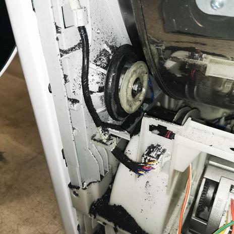

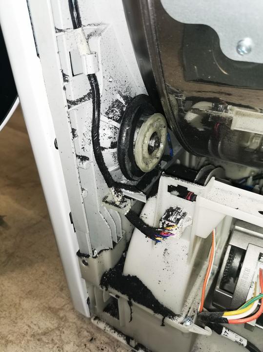

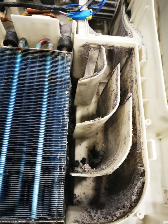

Po 5 rokoch LG samocistiaca, toto vam servisak u vas v interiery urcite nevycisti poriadne. PS dovod rozoberania bolo znicene gumenne kolecko. Dufam ze pojde este aspon 10 rokov :-)
Po 5 rokoch LG samocistiaca, toto vam servisak u …
@rkorba popravde, keby som mal priesvitnu susicku a vidim v nej len toto (1. fotka), tak ju potlapkam po pleci, ze to este vydrzis dalsich 5 rokov, kym ta otvorim... Ale riadit tu gumovu struhanku musela byt ina zabavka... To nebolo pocut? Ci sa to zomlelo pocas jedneho susenia?
@rkorba to je dosť dobré po 5 rokoch, niekto to má za rok také
@rkorba popravde, keby som mal priesvitnu susicku…
@minoo buchal bubon co bola uz guma mimo kolieska. Z prvoti som myslel ako osoba nezainteresovana :-) ze tam zena dala daco nevhodne a vobec ma ani nenapadlo ze zavada.
