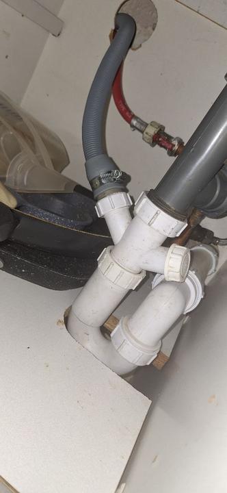

Skús odfotit tú pripojku/sifon/.
@kawasakikx250
Foto pripojenia na sifon.
@kvetoslavap Aha!Je to jasné!Odpad z mičky musíte dostat nad úroveň vyústenia odpadu z steny!V sifone máš takto stále odu v úrovni hadice z mičky.Tam je tlak a to pomali tlači vodu späť!
@kawasakikx250 Dakujem za radu. Muz to vyskusa vymenit. Ale preco to nerobilo skor. Nemohlo to pokazit umyvacku?Toto iste nam urobilo aj so starou umyvackou,len po 6 rokoch a ked zacala do nej pretekat voda potom zblbla a pokazila sa. Ale nerobilo to stale.
@kawasakikx250 "" Aha!Je to jasné!Odpad z mičky musíte dostat nad úroveň vyústenia odpadu z steny!V sifone máš takto stále odu v úrovni hadice z mičky.Tam je tlak a to pomali tlači vodu späť! """@kvetoslavap Prosim poradte. Zacalala mi pretekat voda z drezu do umyvacky. Odpadova hadica je vydvihnuta nad urovnou drezu, ale robi to aj tak."" Tak teraz ako???

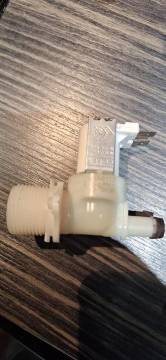

Tan istý problém mám aj ja. Len neviem ci je to z odpadovej rúry alebo normálna voda. Umývadlo som nepoužíval a umývačka bola plná vody.
Odpoveď na príspevok od holodnakpeter:
Tan istý problém mám aj ja. Len neviem ci je to z…
@holodnakpeter skús odfotíliť ten odpad, ako to tam máš presne zapojené.
Odpoveď na príspevok od benton:
@holodnakpeter skús odfotíliť ten odpad, ako to t…
@benton Z odpadu to nejde zdá sa mi ze Z vody to preteká. Umývadlo nik nepoužíval a umývačka bola plná.
Už som prišiel na to prečo mi tiekla voda. Bol to ventil co je pripojená hadica na vodu v umývačke.
