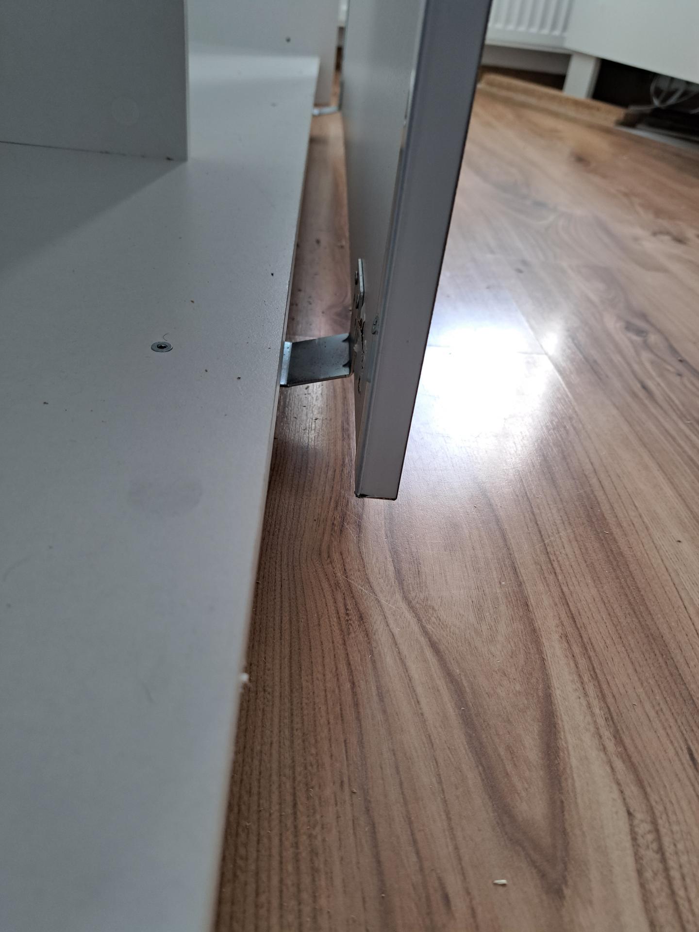

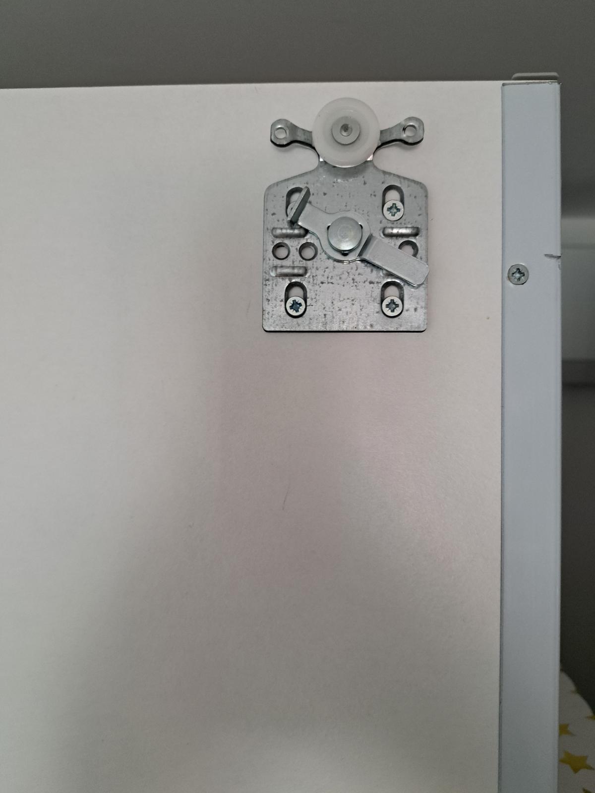

Vazeni. Podla navodu sa postavila skrina s posuvnymi dverami. Vsetko ok, podla navodu. Akurat blbne spodna kolajnicka, ktora blokuje druhe dvere, ktore maju nizsiu a menej hlbsiu kolajnicku.. sucha sa to, v rohu to dost sucha.. Ako to vyriesit? Napada ma tu hlbsiu kolajnicko. Na foto.. dat o kusok nizsie? Chyba fakt mozno 2mm... plytsiu kolajnicku vyssie dam, ale aj tak ta hlbsia sucha dvere.. problem vidim len v tejto.. 😆.. ked sme ich osadili, sme dobreze nevytrhli prave tu hlbsiu.. zasekava to.. Dikes za tipy. A mudrovanie prosim odpustit, robim to ja pre viacere dovody sama. 😊. Takze rady, zavolaj si nepripadaju do uvahy. Dakujem za pochopenie. PS aj kuchynu z ikey som si sama, pre mna super relax aj skladacka. Len tato skrina z Moebelixu ma potrapila, lebo navod bol asi baschval pre stolarov.. 😄

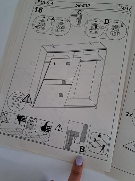

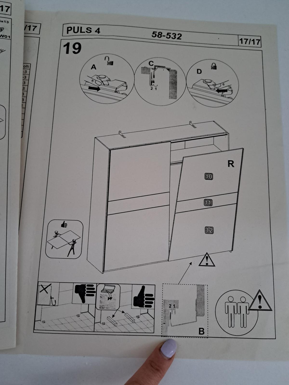

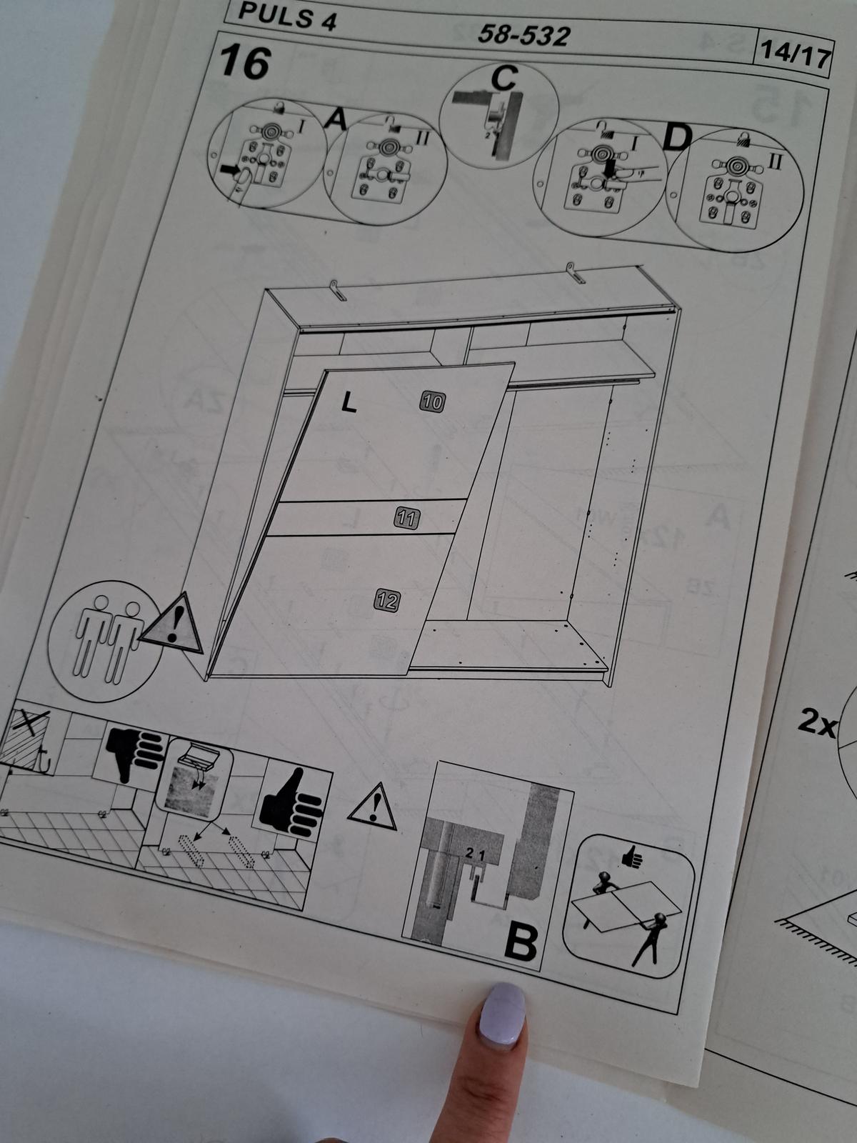

Nemas spodne kolajnice opacne?? Na predne dvere je zadna vyssia kolajnica a na zadne dvere predna nizsia kolajnica. Popripade cvakni navod kde su znazornene kolajnice.
@wolodymyr presne tak to mam.. som v robote, poobede sfotim. Aj navod, aj druhe dvere
@hroma fuha 😄 to vyzera celkom zle, s tymto by si neporadil asi ani partner, ked tak na to pozeram 😄
@wolodymyr @bubbo preco zle? Co tam vidis zle?
Najprv skus nasadit zadne dvere a ak skru ako pises len v jednom mieste nieco je nakrivo namontovane. Poriadne pomeraj vsetko.
@wolodymyr oni boli nasadene akonprve, potom tie predne.. ako zavrete ok...len ked si isiel otvarat, tak sa zasekli a tahali sa spolu...naznacim kde sa to taha presne...

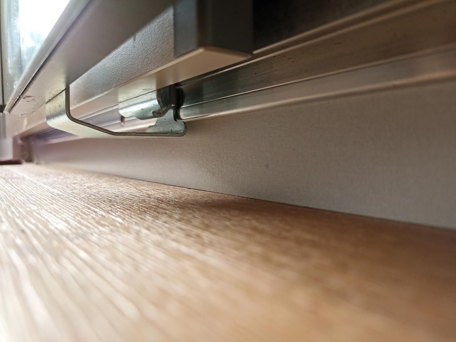

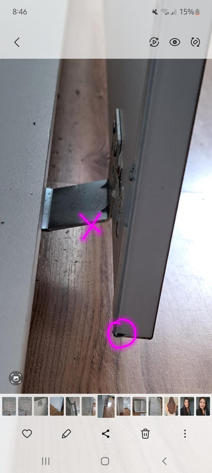

Tu je presne vyznacene miesto, kde sa to zasekava.. rozmyslam. Ze vyklepem ten profil 😄
Ahoj. Pises ze zatvorene su ok. Ked ides otvarat, tak v ktorom momente sa zaseknu? Lebo tie zadne zostanu vytrcat ~10cm, neschovaju sa uplne za predné.
Foto

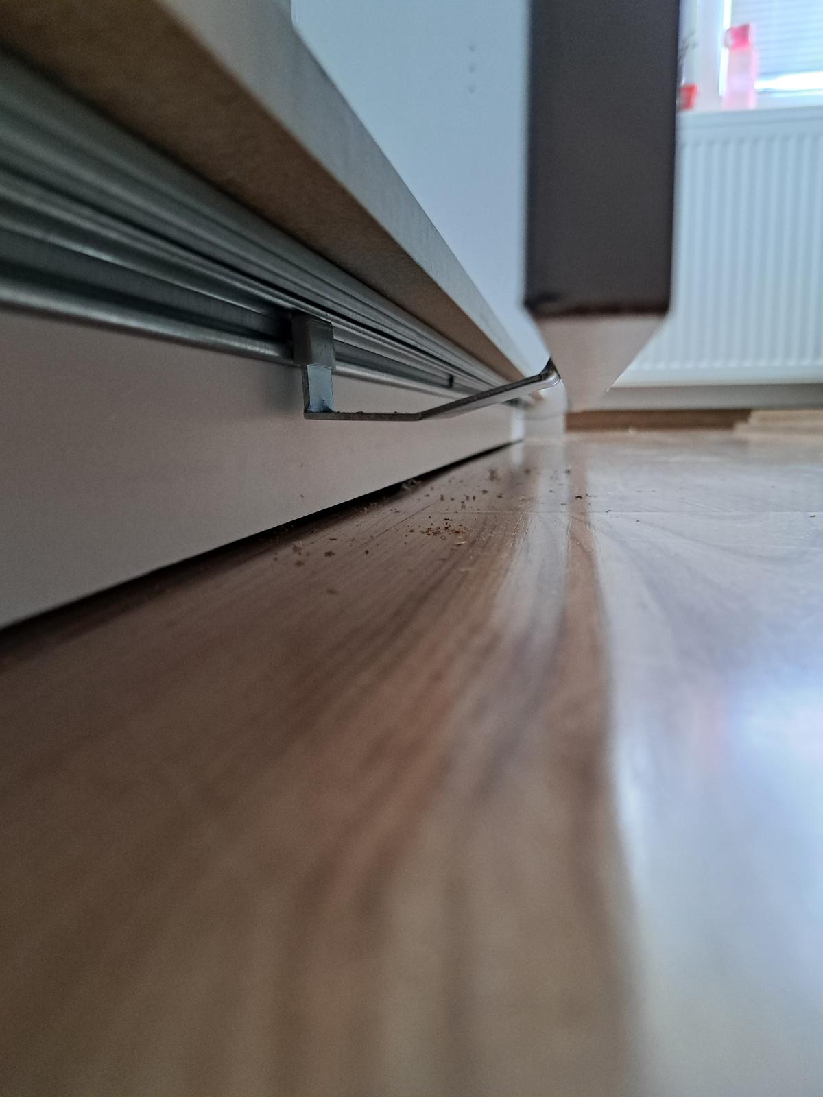

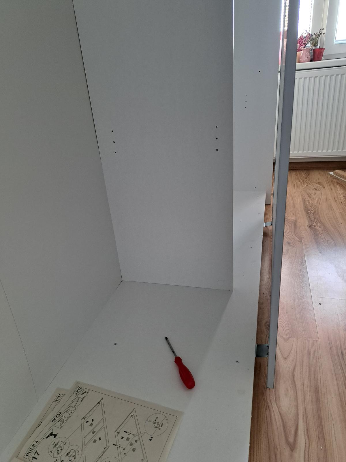

@lenkito10 Zaseknu sa hned, ked sa spodky stretnu...kov o kov.. uz pri prvom kontakte.. Predna prava so zadnou lavou..
Tu sa stretnu pri prvom kontakte a spoja sa.. Vychadza mi zadnu hlbsiu dat o kusok nizsie.. ten profil.. tie dierky potom neboli dobre predvrtane asi..
Ten predny posunut nizsie? Nadvihnu sa?

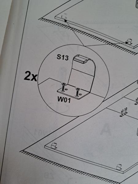

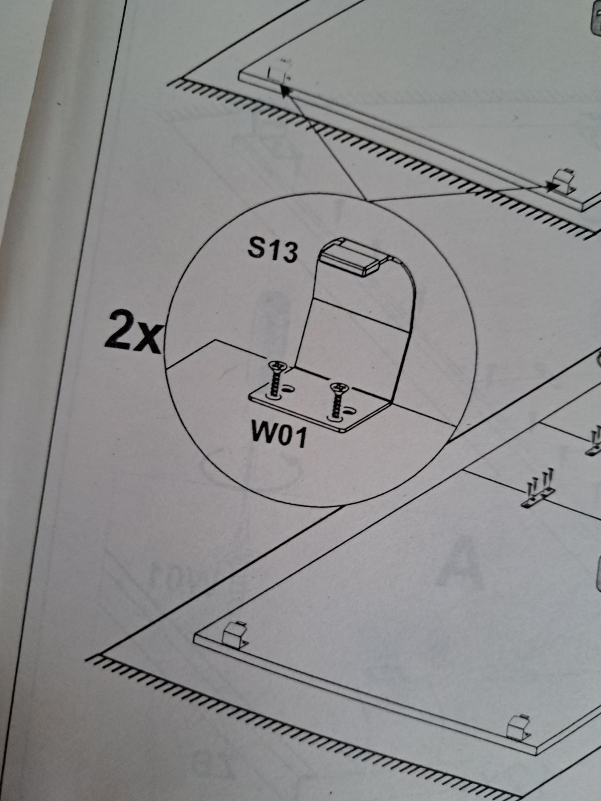

Teraz som si vsimla. Ze to mam zarovno, nepretrca mi ten profil zo spodku skrine.. skusim ten hlbsi dat nizsie, tie predvrtane dierky dali ten profil zarovno... podla navodu na foto ma byt nizsie pod doskou..

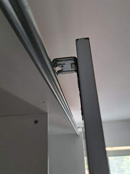

Manzel to tiez steloval, skusim sa ho spytat poobede. Spodny klzavy profil je ovela hlbsi ako spodny vrchny, ten spodny vrchny ma dost miesta aby nad nim presiel. Prave dvere, teda vrchne su od lavych asi na ~1,5cm. Mozno sa to vsetko steluje hore, a nie dole. Nie je z moebelixu, ale system je podobny. Na foto su spodne klzave profily. Ked sa stretnu pri otvoreni.
@lenkito10 velmi mi pomohla fotka.. ten profil je nizsie ako plato dveti, ja tak nemam podla predvrtanych dierok.. cize ho dam nizsie a nanovo zasrobujem... 😅 Dakujeeeem 🥰, ale opytat sa mozes..❤
